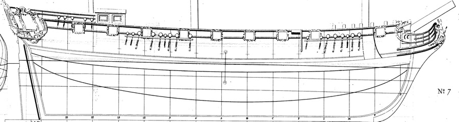

возник вопрос!!! у многих кораблей порты расположены не в одной горизонтальной плоскости, а постепенно поднимаются вверх относительно середины корабля, это из за изгиба палубы(если я правильно понимаю) выходит что орудия стоят на палубе под наклоном в бок? и чем дальше от центра тем наклон больше. помогите разобраться, плиз!

Re: Пушечные порты
Да там не такой уж и большой наклон. Конечно как там оно было на самом деле с полной уверенностью сказать нельзя, но не думаю, что при выстреле орудие ощутимо уводило вбок. Оно ведь на катках, которые задают направление отката помимо самой отдачи.

Re: Пушечные порты
В связи с этим ещё вопрос. Горизонтальные стенки пушечных портов шли параллельно палубе? Вертикальные - перпендикулярно ватерлинии?

Re: Пушечные порты
А вот не факт, если копаться в чертежах, картинах, гравюрах и т.п. то можно найти примеры, когда рамки прямоугольные. И горизонтальные косяки перпендикулярны шпангоутам. У меня складывается впечатление, что таких примеров большинство.GrEgor писал(а):...верхний и нижний косяки пуш порта должны идт параллельно палубе(в данном месте) ...

Re: Пушечные порты
Если посмотреть анатомии и другие адмиралтейские чертежи, то понятно, что боковые стенки пушечных портов - это шпангоуты, а значит они перпендикулярны горизонту. Верхняя и нижняя часть порта - перпендикулярна шпангоутам (и врезалась в боковые шпангоуты) - это тоже логически оправдано, так как нижняя опиралась и на верхнюю опирались вырезанные шпангоуты.

Re: Пушечные порты
Да, конечно, аргумент про врезку в шпангоуты принимается - факт.
Мне кажется, что в целом однозначного ответа тут не получить, с большой долей вероятности найдётся какое-нибудь исключение из правила, где эти косяки резали параллельно палубе. Чтобы не ворошить кучу материала, я склонен верить чертежу конкретной модели и ее аналогов.

Re: Пушечные порты
Если взять адмиралтейский чертеж, пририсовать к нему ромбовидный порт и прикинуть векторы сил, станет понятно, что подобные порты - очень мало вероятны.
