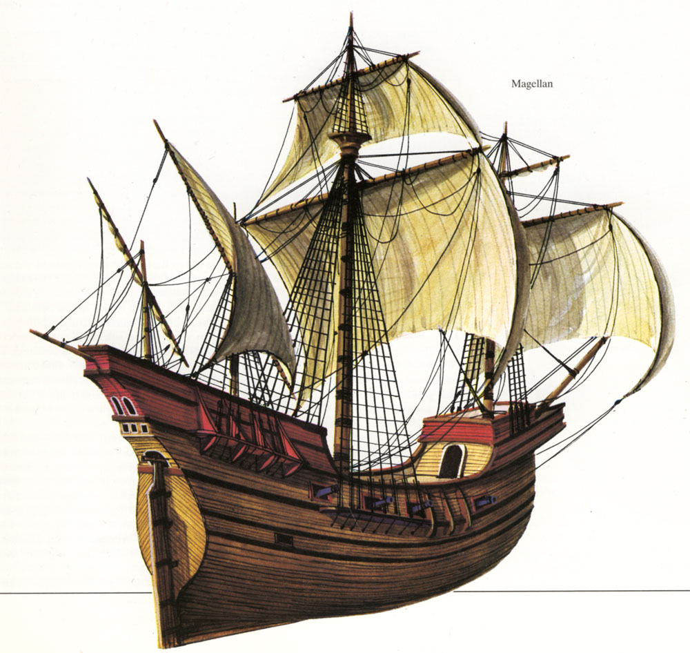

Присоединяюсь к вопросу! Время устанавливать рю на модель, а четкого понимания как устанавливать нет :(
В сети встречаются совершенно разные варианты - как "поверх" вант, так и "под" ванты. Однако пробовал вариант "под", и на мой взгляд угол поворота рю получается ничтожный! Более того встречал "картинки" где латинский парус устанавливается почти прямо (видимо при попутных ветрах)! При варианте "под ванты" такое вообще невозможно... И какой вообще максимальный угол поворота рю был возможен?
Люди добрые, пособите кто чем может! :roll:

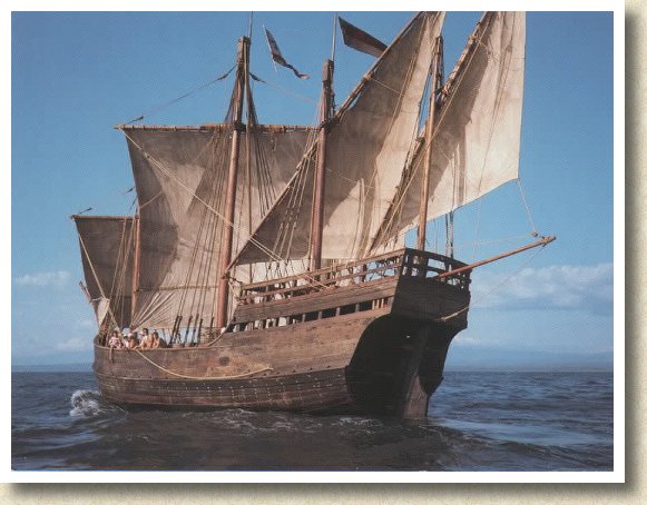

вот ещё нашел но что- то мало похоже

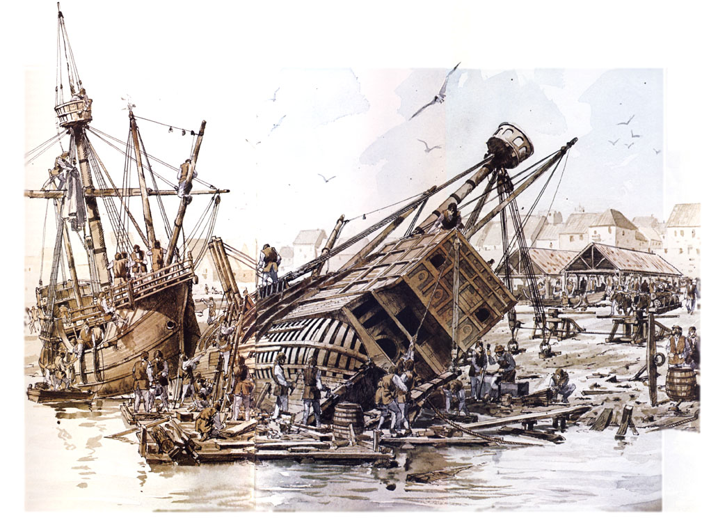

нашел в библиотеке книгу серии Die Seefahrer- Die Endecker
там есть картинки постройки, спуска на воду и путешествия Магеллана
буду постепенно сканить и выкладывать

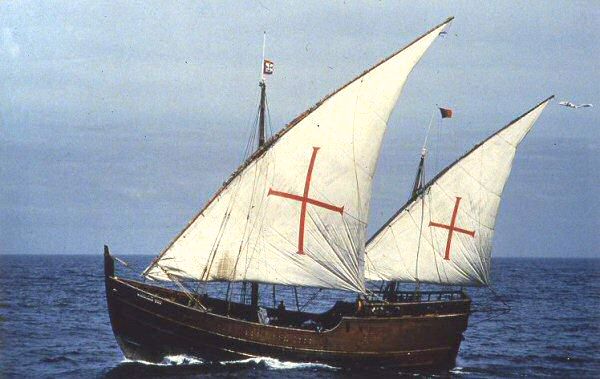

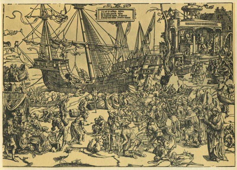

Вопрос по расположению реи с лат. парусом не так однозначен,как только "пистолет в кобуре"-посмотрите этот ресурс http://www.timedesign.de/ship/ship.html с действующими репликами,как стоит и работает парус...на репликах небольших судов ,более раннего ист.периода -он часто расположен так же ,как и на гравюрах,есть и каравелла под парусами с реем и парусом поверх вант...а у реплик нао и галеонов -расположение рю "стандартное"...в силу этих фактов мне кажется на модели расположить рю хотя бы бонавентур мачты поверх вант ошибкой не будет(проверено практикой :) )...на гравюрах,в том случае если надо показать рей приспущенным,он "чудесным" образом оказывается под вантами :lol:
на этом ресурсе кто-то выложил прекрасную подборку гравюр из Schiffe auf druckgraphischen Blattern ,Ausgewahlte Meisterwerke des 15.bis 17.Jahrhunderts...Издание 1980 года,Германия.Рисунки датированы 1492 -1690 http://gallery.shipmodeling.ru/main.php ... &g2_page=1
правда на этой гравюре реи грота и фок мачты задом наперед нарисованы, хотя такая деталь как ракс-бугель не пропущена :)

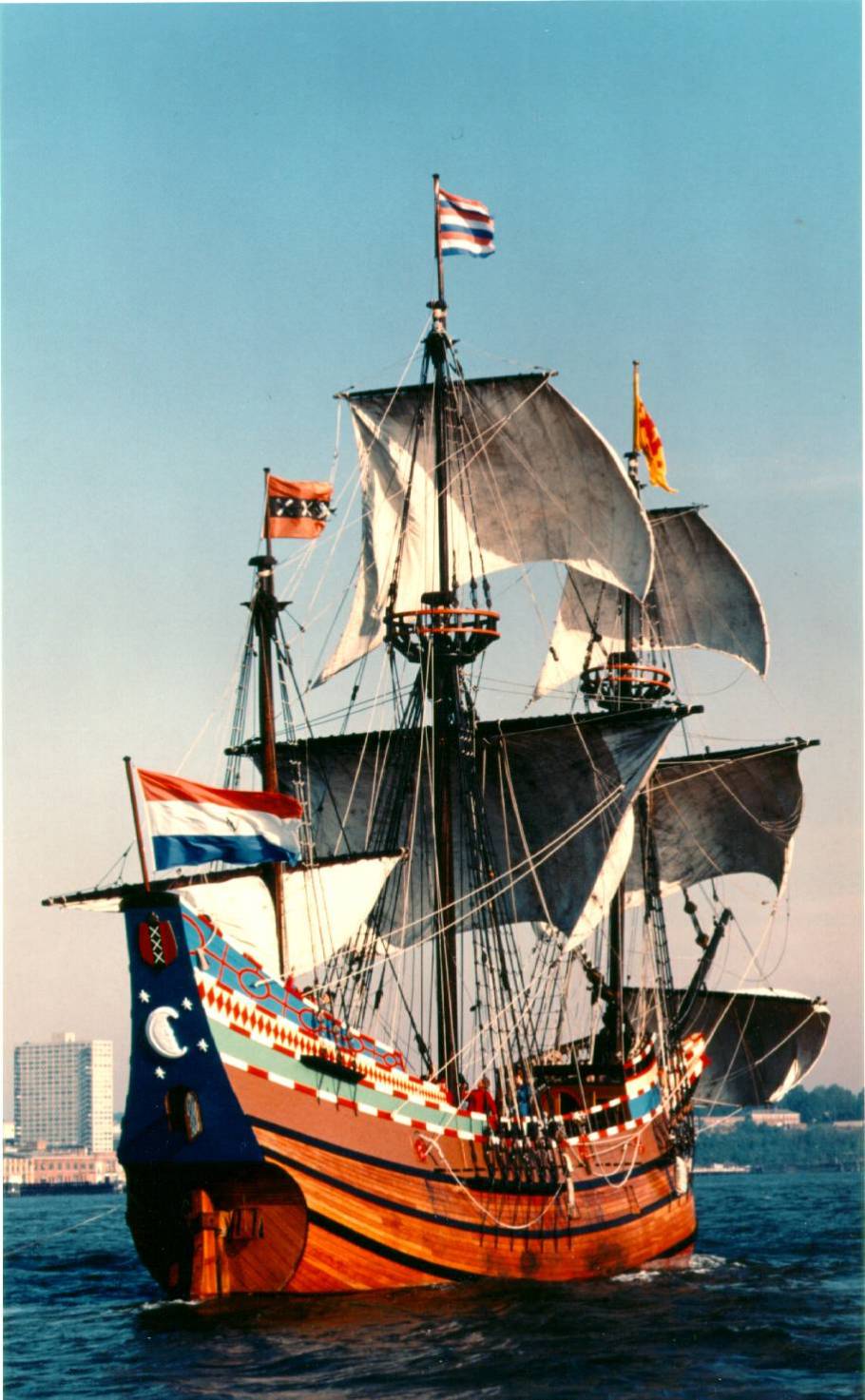

Наверное, вот эта...самая показательная фотка. Я бы делал ТОЛЬКО ПОД вантами.

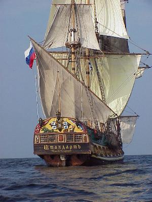

Фотка -сила! что значит сеть по части информации :D ...никогда бы не поверил увидев такой вариант на модели "Штандарта" :)....но на своей тоже буду однозначно ставить под вантами...

По ссылке на действующие реплики - арабские парусники-в основном с вариантом поверх вант...хотя на фото новодела каравеллы ,даже и без русленей -под....на каракке Магеллана -наверное будет зависеть от того, какую корму(кормовую надстройку) делать- узкую или широкую :)
