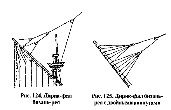

Doctor Evil писал(а):Я вам ещё раз говорю. Анапуть - это один трос
Чудесно! :D :D :D

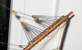

Похоже мы все это время проговорили про разные вещи - я про анапуть ,в трактовке "Постройка моделей судов 16-17 веков" Р.Хоккеля - перевод А.А Чебана ...у него анапуть состоит из 6-8 шпрюйтов и анапуть блока -стр 142-143
Doctor Evil
Сообщения: 3854
Откуда: г. Обнинск
Благодарил (а): 268 раз
Поблагодарили: 282 раза
#107 Сообщение Doctor Evil »
Всё-таки попытайтесь понять, о чём я говорю. Это не другая анапуть, это та же самая анапуть.
Другие анапути строятся на блоках или коушах.

Konstantin Gerberg
Сообщения: 659
Благодарил (а): 15 раз
Поблагодарили: 28 раз
#109 Сообщение Konstantin Gerberg »
Вот схема на марсе:
anaputi.tiff
Аналогично должно быть и в Вашем случае:
так
или вообще вот так

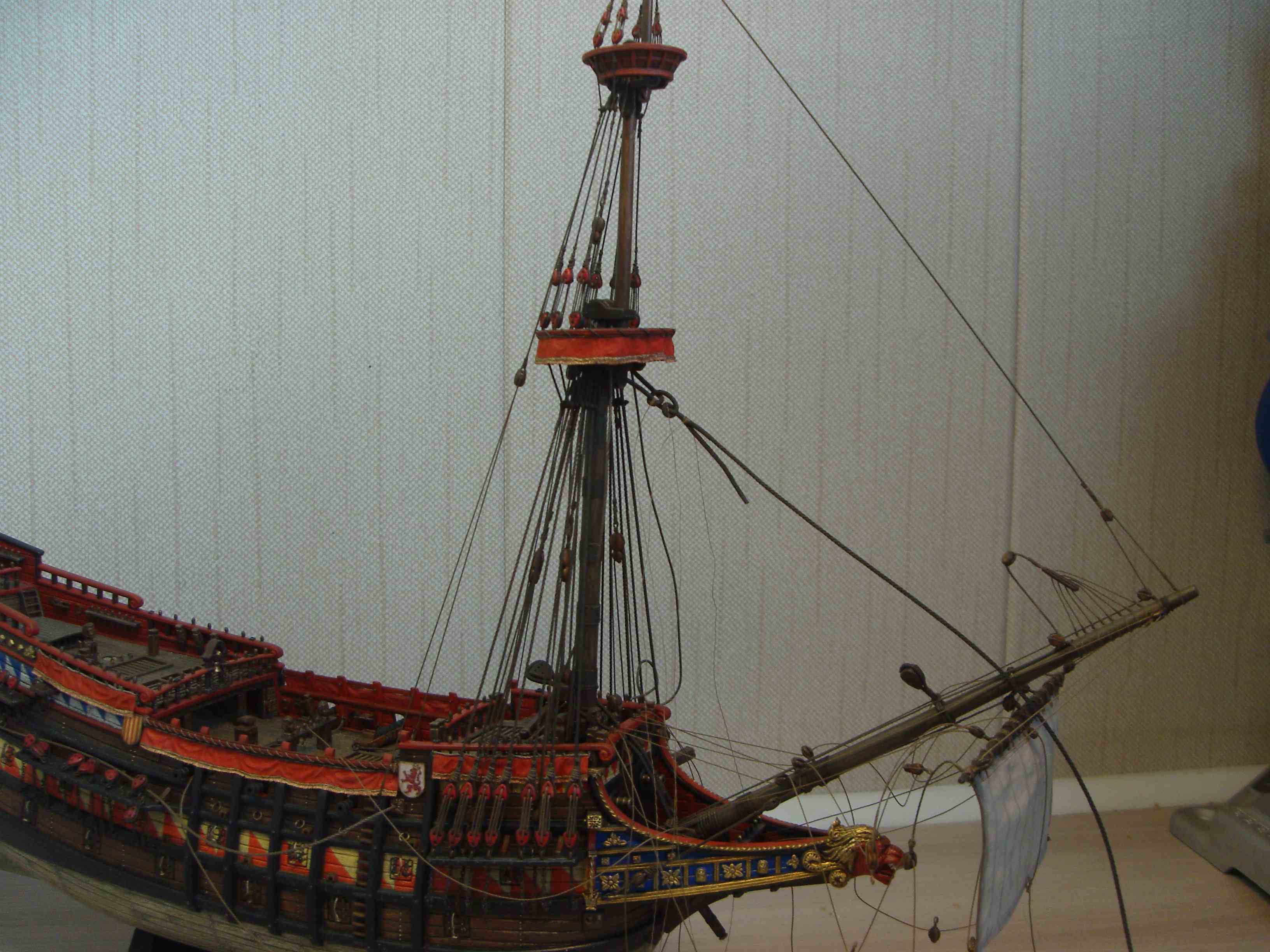

kirill4.66
Сообщения: 3131
Благодарил (а): 618 раз
Поблагодарили: 219 раз
#110 Сообщение kirill4.66 »
Константин Спасибо,
Но в данном конкретном случае речь идет о анапути фор стень штага ,а не о анапути марса или дирик-фала ,там и схемы проводки другие...
я попытался реализовать один из множества вариантов (см.картинки) ,что приводится в книге The rigging of ships. In the days of the Spritsail topmast 1600-1720 - Anderson именно для фор стень штага.
в случае реализации этого варианта,что неправильно и что надо исправить?
-перенести направляющий блок на бушприте дальше в корму, удлинить шпрюйты,поставить выше направляющий блок который ввязан в фор стень штаг? или что еще надо изменить?
С Уважением.
Konstantin Gerberg
Сообщения: 659
#111 Сообщение Konstantin Gerberg »
Это не имеет значения, Андрей уже попытался сказать - трос в анапути должен быть один. В противном случае, его эффективность будет стремиться к нулю. Так как вся нагрузка будет ложиться на один, самый натянутый шпрюйт. Если трос один, происходит перераспределение нагрузки на все шпрюты.
В остальном Вы правы, единственный способ уровнять концы - это сделать перпендикуляр. То-есть либо увеличить высоту мачты ( :) ) либо сдвинуть все крепления ниже на бушприте.
kirill4.66
Сообщения: 3131
#112 Сообщение kirill4.66 »
Константин,Спасибо,
что трос должен быть один -это понятно,в том варианте что я попытался воспроизвести,он вроде один?
на вложении - мои небольшие комментарии касательно практического воплощения этого узла на модели...

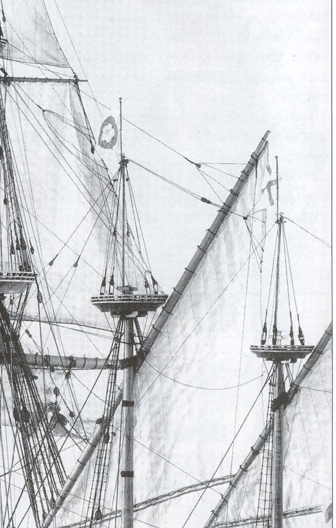

Вопрос Уважаемому сообществу ...- что это такое может быть?

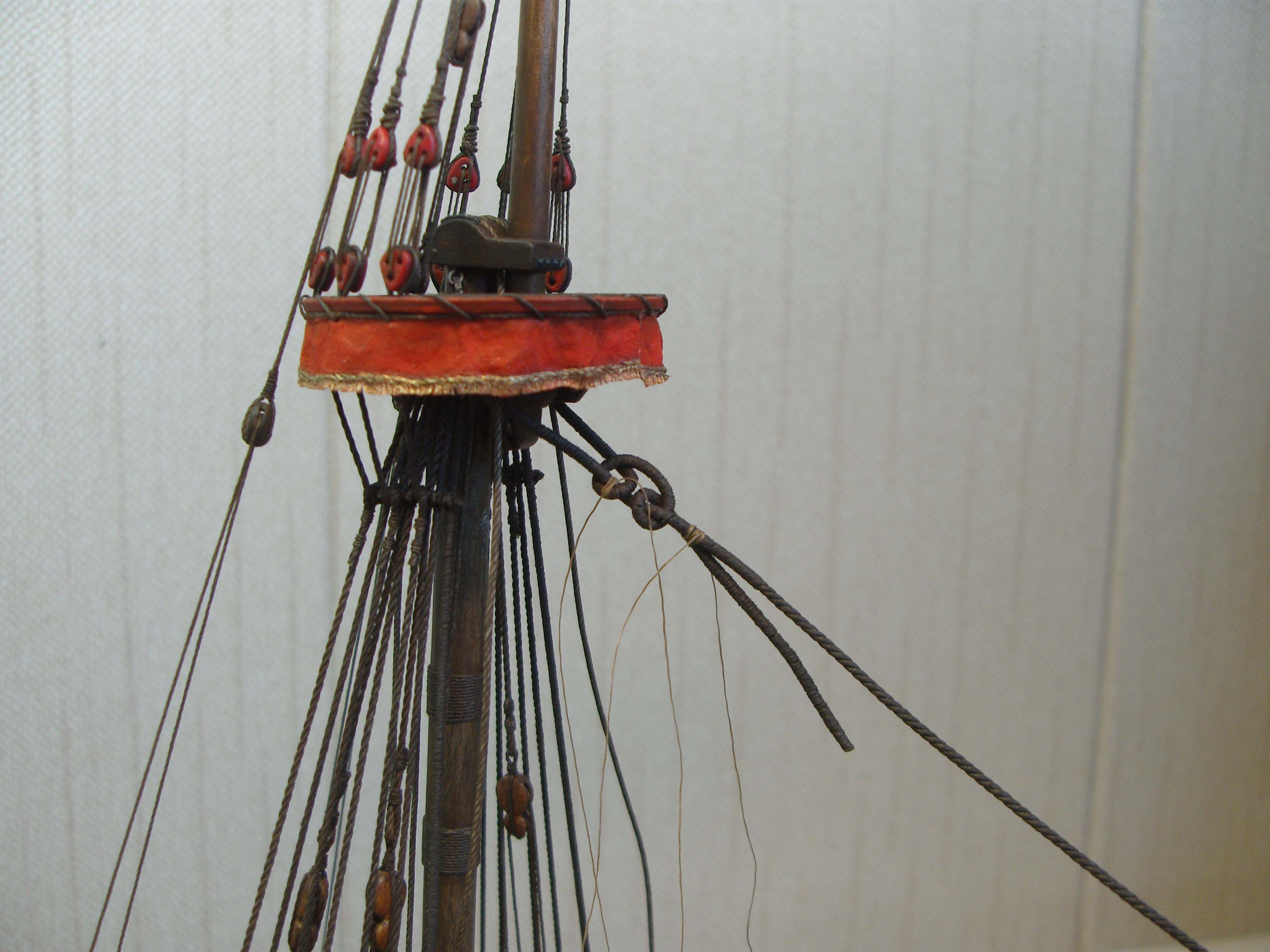

#114 Сообщение nickras »

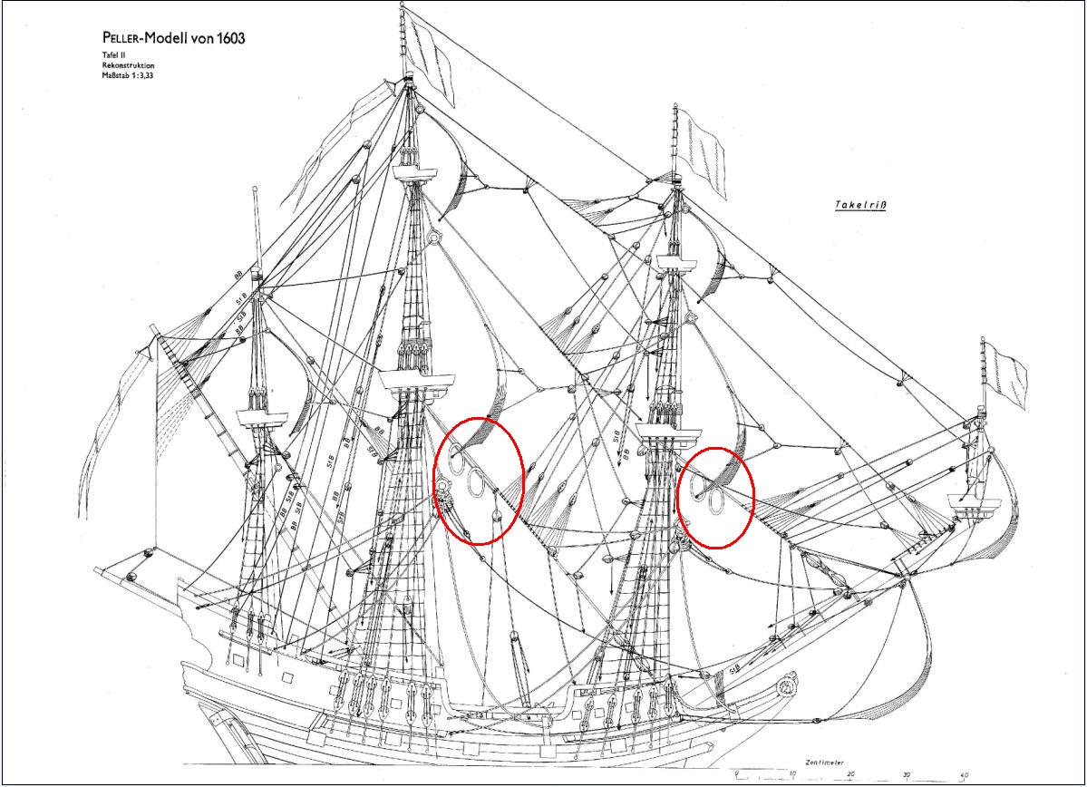

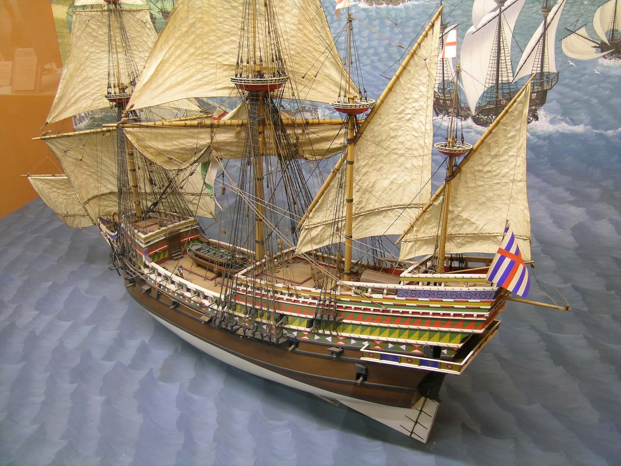

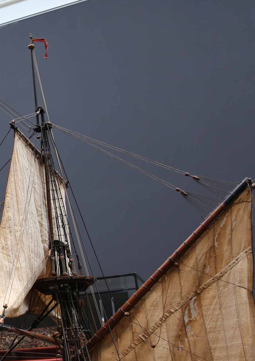

Осмелюсь тоже присоединиться к последнему вопросу kirill4.66. Что же это за петли на штагах? Они есть не только на картинах того времени, но и на моделях:
Может в известной книге из "голубой серии" про "Peller-Model" как-то оговариваются эти петли?
И возвращаясь к анапути. Мне все-таки непонятно, если "анапуть один трос", то каким-таким хитрым узлом этот трос крепится к штагам и вантам, скажем, на той же "Peller-Model", да так, чтобы шпрюйты анапути не сбивались в кучу? Вопрос чисто практический. Мне нужно будет на моей моделе тоже делать такие анапути, и очень хочется знать как.
С уважением, Николай

#115 Сообщение Игорь Тараканов »

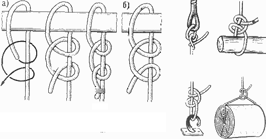

На этих картинках есть ни что иное, как "простой штык" — верёвочный узел, позволяющий завязать не затягивающуюся петлю. Два одинаковых простых полуштыка составляют узел, который моряки называют 'простым штыком'. Огоны полуштыков вы и видите у штага. Нам не видно, есть ли шлаг вокруг мачты, в этом случае мы смело могли бы говорить, что перед нами разновидность простого штыка со шлагом - "рыбацкий штык", который применяется для тяжело нагруженных снастей, или его хорошо знакомая моделистам по большим якорным канатам разновидность "рыбацкий штык без шлага".
простой штык
простой штык
штык со шлагом
штык со шлагом
kirill4.66
Сообщения: 3131
#116 Сообщение kirill4.66 »
nickras писал(а):Осмелюсь тоже присоединиться к последнему вопросу kirill4.66. Что же это за петли на штагах? ...
Приветствую,

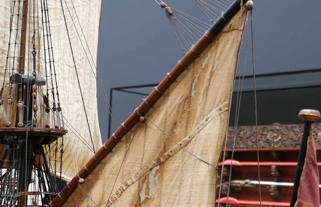

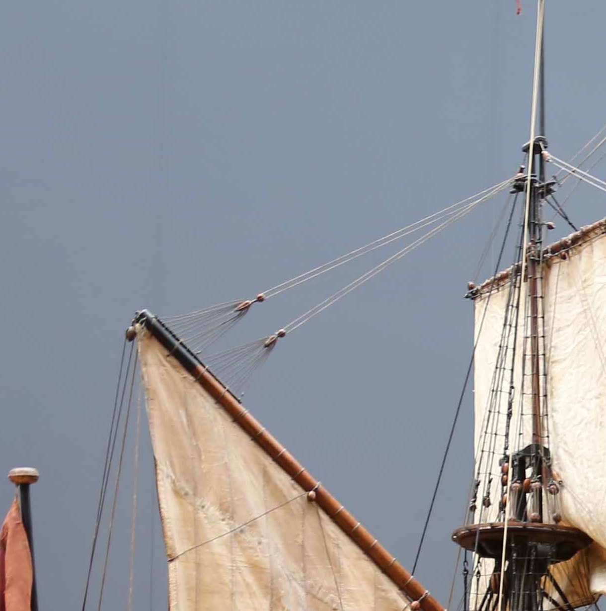

я все ж останусь упертым бараном по способу вооружения шпрюйтов анапути :lol: ,в смысле буду реализовывать вариант парных шпрюйтов одинаковой длины проходящих через сам анапуть блок, с непосредственным креплением каждого кончика шпрюйта к рангоуту или соотв. тросам такелажа... ...крепление непосредственно шпрюйтов к вантам или штагам - я планирую делать тем же образом ,как крепятся выбленки к крайним вантам на реплике Duyfken - вариант где выбленка заканчивается маленьким огоном и тот бензелем в несколько шлагов крепится к ванте - тот же способ рассматривается у Андерсона по части крепления брасов к штагам...либо можно использовать выбленочный узел...чесс говоря на моей модели эти узлы получаются исчезающе малы,что без разницы :)
вообще-то мне кажется подойдет любой простой самозатягивающийся узел...?
С Уважением.
на фотках -два варианта крепления шпрюйтов анапути,кстати на модели William Rex ,даже при наличии крепительной планки на ноке рю - шпрюйты анапути отнюдь не один трос,как мин три, если не ошибаюсь.... и вариант где шпрюйты крепятся непосредственно к "дереву"

#117 Сообщение kirill4.66 »
Игорь Тараканов писал(а):На этих картинках есть ни что иное, как "простой штык" — верёвочный узел, позволяющий завязать не затягивающуюся петлю.
Во блин!Спасибо!
Я как то и не допер до такого варианта - похоже так оно и есть...но как-то боязно такое навязать на штаге...ладно я мусинги поубирал -хочу оставить просто сплесненый огон...нее... понятно конечно ,но как-то непривычно крайне :D, на якорном канате -"рыбацкий штык", оно как-то более к месту смотреться будет...черт...репу чесать долго буду однако ,а потом жалеть ,что не сделал :D
...Пойду привяжу однако,посмотрим что получится... :)

Игорь Тараканов писал(а):На этих картинках есть ни что иное, как "простой штык" — верёвочный узел, позволяющий завязать не затягивающуюся петлю. ...
А что, разве грота-штаг и фока-штаг крепили к мачтам с помощью таких узлов? Почему-то в литературе я такого не встречал :?
Везде пишут про огоны и мусинги. Правда на более мелких судах стали указывать - огон на конце штага и никаких мусингов (например в книге Ховинга "Корабль Вилема Бареца"). Если не трудно, приведите пример из литературы крепления штага к мачте с помощью простого штыка.
kirill4.66 писал(а):я все ж останусь упертым бараном по способу вооружения шпрюйтов анапути :lol: ,в смысле буду реализовывать вариант парных шпрюйтов одинаковой длины проходящих через сам анапуть блок, с непосредственным креплением каждого кончика шпрюйта к рангоуту или соотв. тросам такелажа...
Да, похоже на моделях (и даже на полноразмерных репликах) все так и делают, но тогда не получается утверждать что "анапуть - один трос". Как же на самом деле было? Рискну предположить, что к штагам могли привязывать что-то типа вант-клотней и через них пропускали шпрюйты анапути. Как вариант - рейка с дырочками (не знаю правильного названия) как часто делают на бизань-рю. Может быть, возможен вариант "пробивания" шпрюйтов сквозь карболки троса штага?

#119 Сообщение kirill4.66 »
Приветствую,
насчет штыка - дык это просто идея, как объяснить эти "колеса" :D
вот попробовал...издалека что-то похожее...но ...делать так не буду,поставлю просто сплесненый огон .
Мусинг у меня был в прошлом сезоне :) ,почитав Андерсона(в принципе я по нему всю свою схему такелажа и выстраивал) и посмотрев еще раз внимательно картинки и музейную модель Елизабет Джонас...от мусингов решил избавится - это необходимый элемент конечно,но чуть позже,когда пошел конкретный период трансформации галлеонов в линейные корабли,а на галлеоне времен Армады(1588) ,мне кажется уместнее штаг вооружать без мусинга... :?:
По части анапутей и их шпрюйтов...вариантов несколько ,то что объясняли коллеги выше по ветке - это реальный и технологичный вариант,особенно касательно распределения нагрузок на шпрюйты...но я вот собрался "косячить" ...опять же ,неясно - способ крепления шпрюйтов к вантам и штагам...сквозь трос - это наврядли, реализовать идею крепительной планки-только вязать ее на ванты -штаги,чтоб оставлять один трос анапути?... сейчас поищу фотку May Flower - там есть крепление анапутей,похоже шпрюйты крепятся прямо к штагу...реплики качественные мне нравятся в том плане,что "модельные" идеи там реализуются в масштабе 1:1 ,да и еще работают :D
