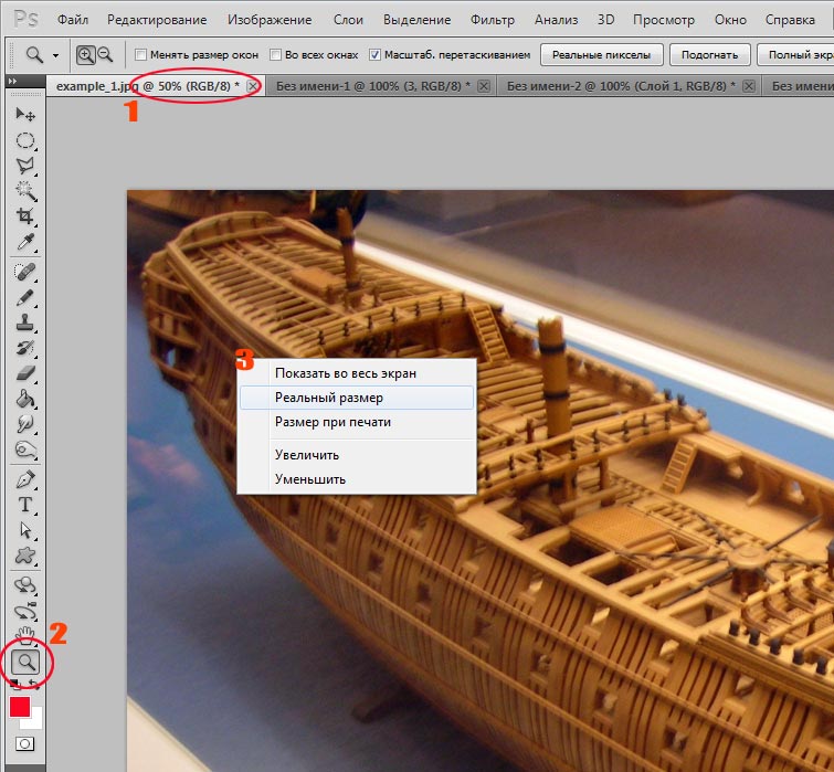

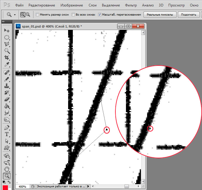

Итак
Открываем PS, открываем в нем наше фото (можно его просто перетащить мышью из проводника в PS).
Заметки на полях.
Для нас сейчас это не особо важно, но все же... Когда вы открыли файл в PS, программа скорее всего подгонит масштаб изображения под «удобный» (масштаб указан рядом с именем файла — (1)).
Если вы хотите изменить масштаб, в панели инструментов выбираем инструмент -Масштаб- (-Zoom Tool-) (2) или просто жмем Z («быструю клавишу»). При этом курсор изменится на лупу с плюсиком, а если нажать -Alt- лупу с минусиком. Соответственно щелкая мышью вы будете или увеличивать или уменьшать масштаб. (Это масштаб отображения! - с самим фото ничего не происходит)
Можно использовать другой способ — при активированном инструменте -Масштаб- (-Zoom Tool-) (2) щелкните где нибудь на изображении правой кнопкой мыши — откроется контекстное меню (3)
Заметки на полях.

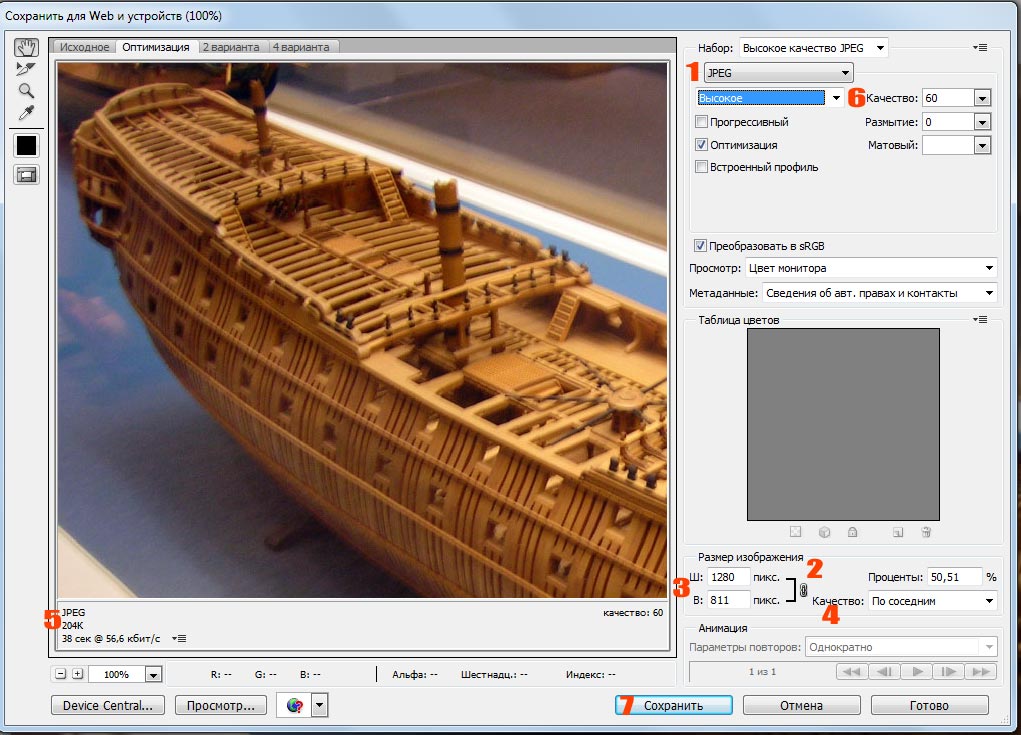

Заморочка №1:

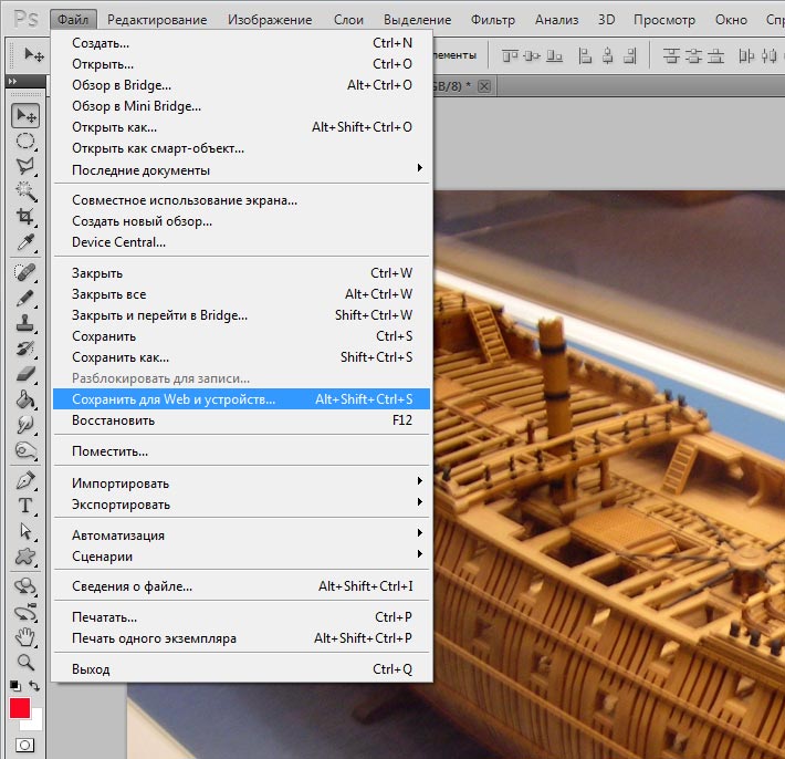

У вас есть фото большого размера и хорошего качества, но весит 2-3 Мб, а вы хотите выложить его на форум, который принимает не больше 250Кб
Задача №1 Уменьшить вес изображения (файла).
Решение задачи №1:
Лезем в меню Файл — Сохранить для Web и устройств... (File - Save for Web) В открывшемся окне 1.Выбираем -JPEG- (конечно, можно и др. форматы — но нам это надо?)
2.Смотрим чтобы в разделе -Размер изображения- стоял символ цепочки (если там разрыв — щелкните мышью в этом месте и цепочка появится)
3.Уменьшаем (если надо) размер изображения. Для наших задач (ИМХО!) нет смысла ставить размер больше 1024, ну максимум 1280 пикселей. (помните, народ ходит в интернет не только со стационарных компьютеров, но и с планшетников, телефонов и иже с ними). Но выбирать вам. Ставите один размер (Ш или В), второй поставится сам (если стоит «цепочка»).
4.Можно попробовать (а можно и не пробовать) выбрать из списка -Качество- «По соседним» (сохраняет четкие края) или «Бикубическая, четче» (якобы наилучшая для уменьшения).
5.Проводя манипуляции в п.п. 3 и 4, смотрим как меняется размер файла (в данном примере 204 Кб), если не удается влезть в нужный размер, то
6.можно попробовать снизить качество (до 50% это будет почти безболезненно). Или наоборот — если позволяет вес файла (п.5), попробовать увеличить. Но разницу между 70% и 99% на глаз вы вряд ли различите, а вот вес файла изменится значительно.
7.Добившись необходимого результата жмем кнопку -Сохранить-. (Хотя это и не играет особой роли, но я бы рекомендовал обзывать файлы не «мой корабль.jpg», а «my_korabl.jpg» - хотя инет шагнул далеко, но на его просторах еще встречаются сайты (и не только буржуинские!), которые очень своеобразно относятся к кириллице и пробелам в именах файлов...) Ну и, разумеется, если вы сохраняете файл в той же папке, где лежит оригинал, назовите его как-то по-другому. Иначе ваш полноразмерный высококачественный исходник пропадет...
Решение задачи №1:

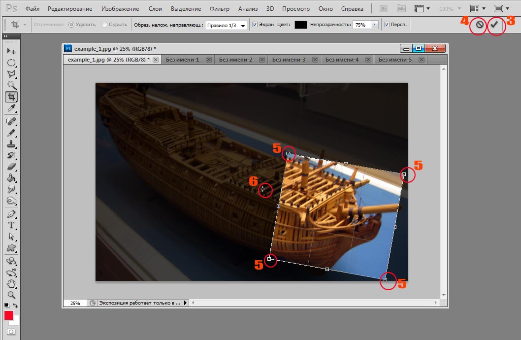

Заморочка №2:

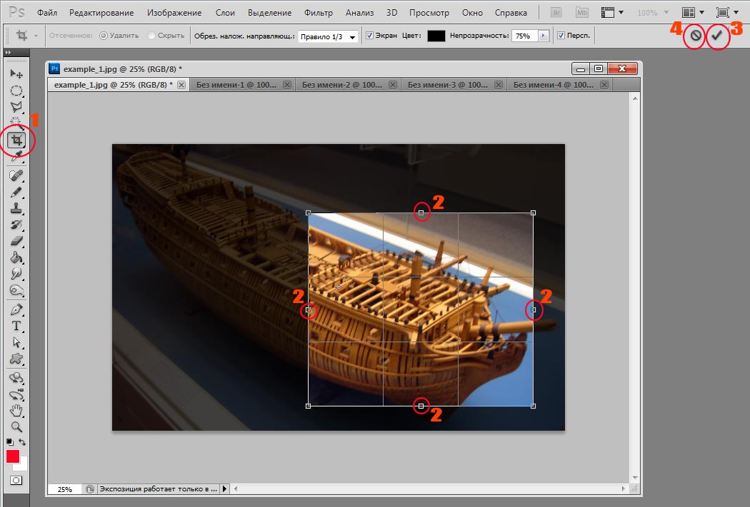

Не слишком удачное изображение — справа-слева-сверху-снизу много лишнего
Задача №2 Убрать лишние «поля» - откадрировать изображение
Решение задачи №2: 1.В Панели инструментов выбираем Инструмент -Рамка- (1) (-Crop-) и, нажав левую клавишу мыши, выделяем приблизительно нужную область изображения
2.При необходимости подгоняем область кадра наведя курсор на соответствующий квадратик (2).
3.Добившись нужного кадра жмем птицу (3), а если передумали — жмем «отставить» (4)
Иногда надо «повернуть» кадр. 4.Тогда (до п.3) подводим курсор к углам рамки (5) и когда появляется закругленная стрелка начинаем вращение, обращая внимание на центр вращения (6) (при необходимости его можно сдвинуть в любое место изображения).
5.После получения нужного наклона, если надо повторяем п.2
6.П.3
Все...
6.П.3

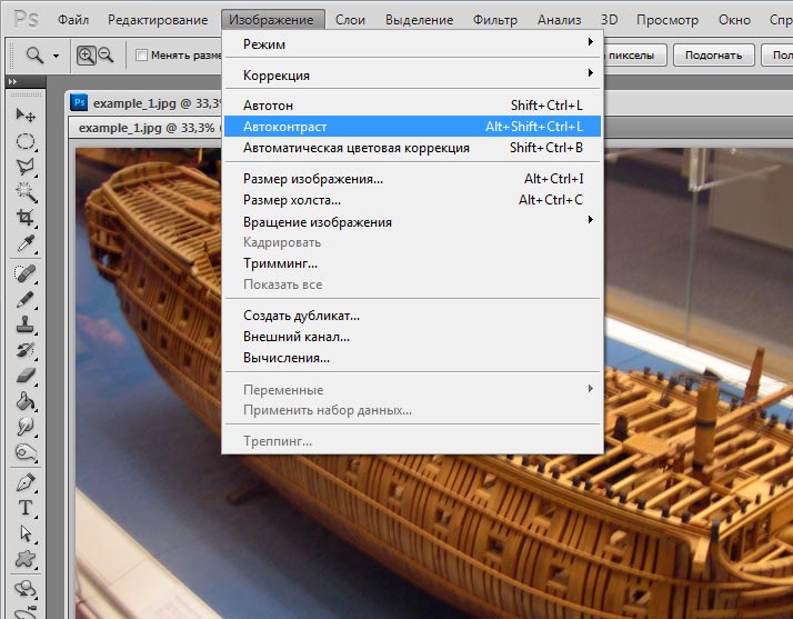

Прежде чем заморачиваться, попробуйте встроенные инструменты PS Лезем в меню Изображение — Автоконтраст (Image - Auto Contrast )
(Можно попробовать лежащие рядышком -Автотон- (-Auto Levels-) и -Автоматическая цветовая коррекция- (-Auto Color-))

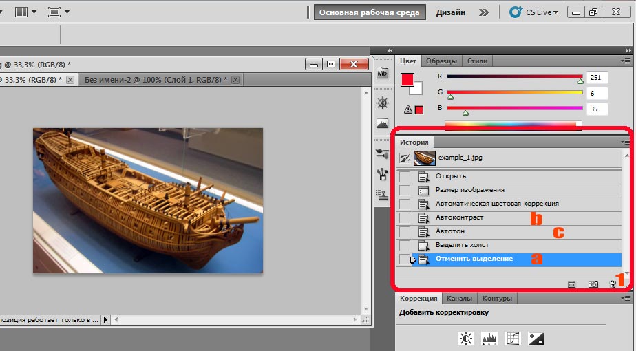

Заметки на полях.
Всё взад!
Так как в процессе редактирования изображения ваша неуемная фантазия может завести вас совсем не туда, куда бы вы хотели, обратите внимание на Панель -История- (-History-) с ее помощью вы можете отменить ошибочные действия.
Например, переместив выделенную опцию из (а) в (b), вы можете отменить 3 своих последних действия, а затем поставив (с) снова вернуть 2 из них.
Или просто отправить выбранное действие в корзину (1).

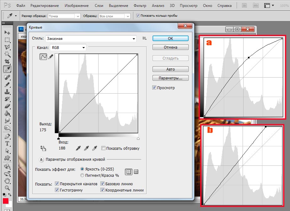

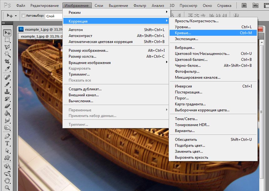

Но вернемся к заморочке №3.
Если встроенная автоматика не дала желаемого результата попробуйте еще один способ.
Для этого лезем в меню Изображение — Коррекция — Кривые... (Image - Adjustment - Curves ) (ну или «быстрые клавиши» Ctrl+M ) В появившемся окне подцепив мышью диагональ потаскайте ее туда-сюда (а), (b), Посмотрите как при этом изменяется изображение. Если достигли нужного результата — понятно, жмете «Ok». Ну а нет...
На этом со свето-цветокоррекцией изображений пока закончим, т. к. «нельзя объять необъятное»
Все...

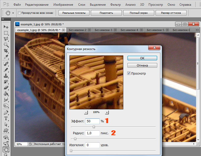

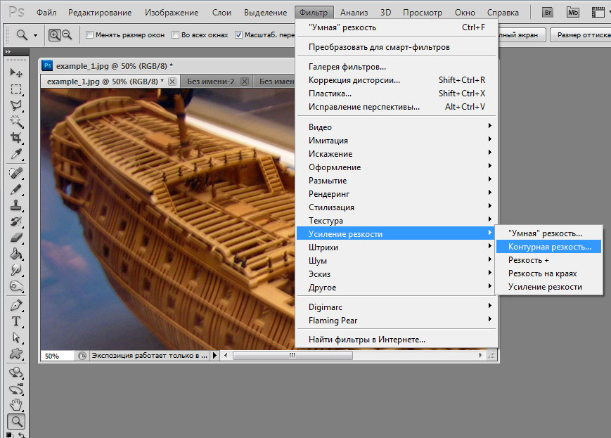

Заморочка №4:
Размытое изображение
Задача №4 Сделать изображение четче
Опять-таки, простыми средствами радикально улучшить резкость-четкость вряд ли удастся...
Можно попытаться «сделать чуть почетче» не более того...
Решение задачи №4:
В PS для этого есть несколько встроенных фильтров
Лезем в меню Фильтр — Усиление резкости (Filter - Sharpen) и выбираем (ИМХО!) наиболее корректные -«Умная» резкость...- (-Smart Sharpen-) или -Контурная резкость...- (-Unsharp Mask-) двигая (1) и (2) добиваетесь нужного вам результата
Только не переусердствуйте — излишняя резкость (т. н. «перешарп») - есть ЗЛО!
Попробуйте другие фильтры этого раздела — в конце-концов всегда есть метод «Всё взад!»
Решение задачи №4:

Версия 12 (CS5) Но даже если более ранние - все то же самое, Разве что "Умная резкость" появилась в девятке (CS2)loMaster писал(а):Какая версия фотошопа? ...Не у всех русская версия
C аглицким - понятно, спасибо, поправим...

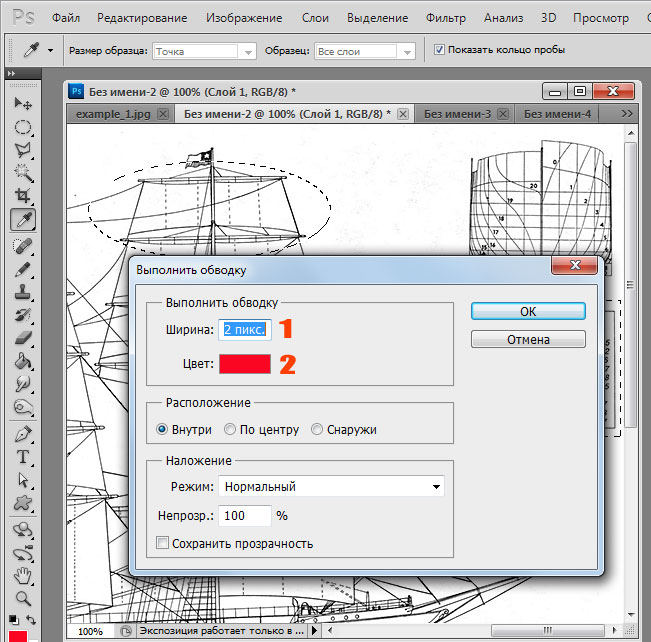

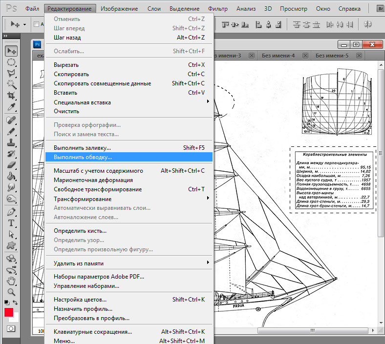

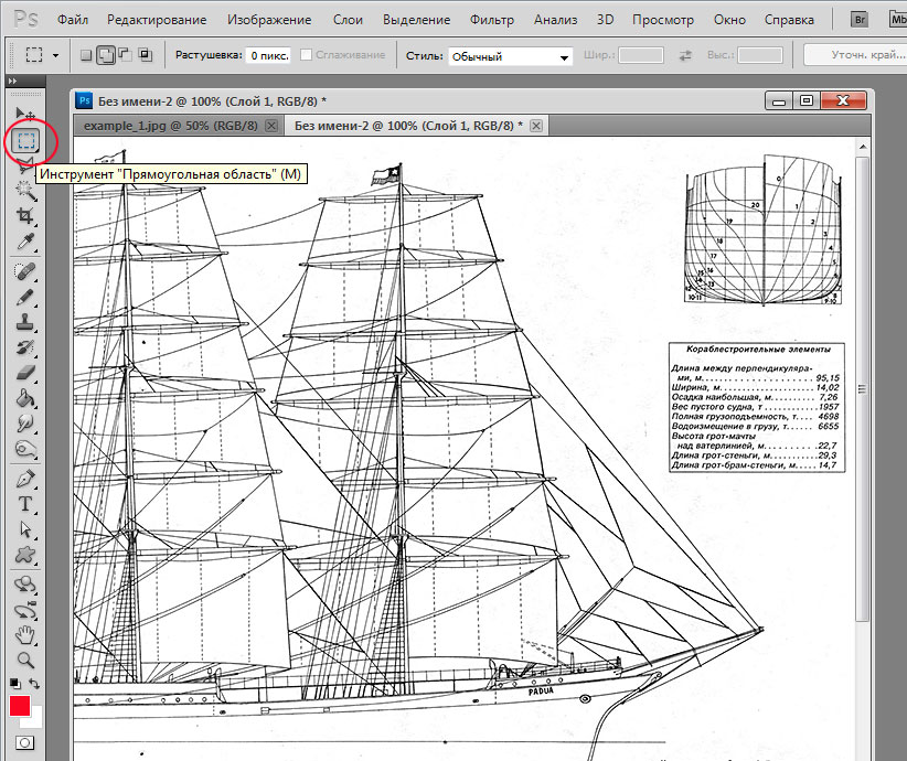

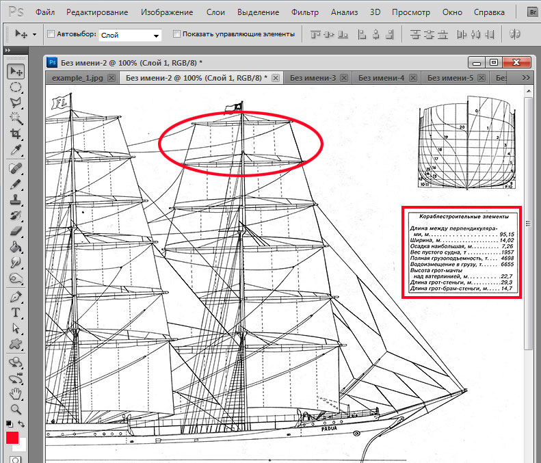

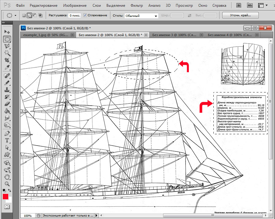

Заморочка №5: Надо привлечь внимание к части изображения
Задача №5: Нарисовать замкнутый контур
Решение задачи №5:
В Панели инструментов выбираем инструмент -Прямоугольная область- (-Rectangular Marquee-) Если вы хотите, чтобы контур был овальный или круглый — в этом же месте задержите на пару секунд курсор с нажатой левой кнопкой мыши и выберите инструмент -Овальная область- (-Elliptical Marquee-)
Далее мышью выделите участок изображения, который хотите выделить появится анимированный контур - «бегущие муравьи»
Лезем в меню Редактирование - Выполнить обводку... (Edit - Stroke) и в появившемся окне выбираем толщину контура (1) (1 — 5 пикселов) и цвет (2)
Жмем -Ok-
и убираем выделение – Ctrl+D (или меню Выделение — Отменить выделение) (Select - Deselect ) Все...
Решение задачи №5:
Жмем -Ok-

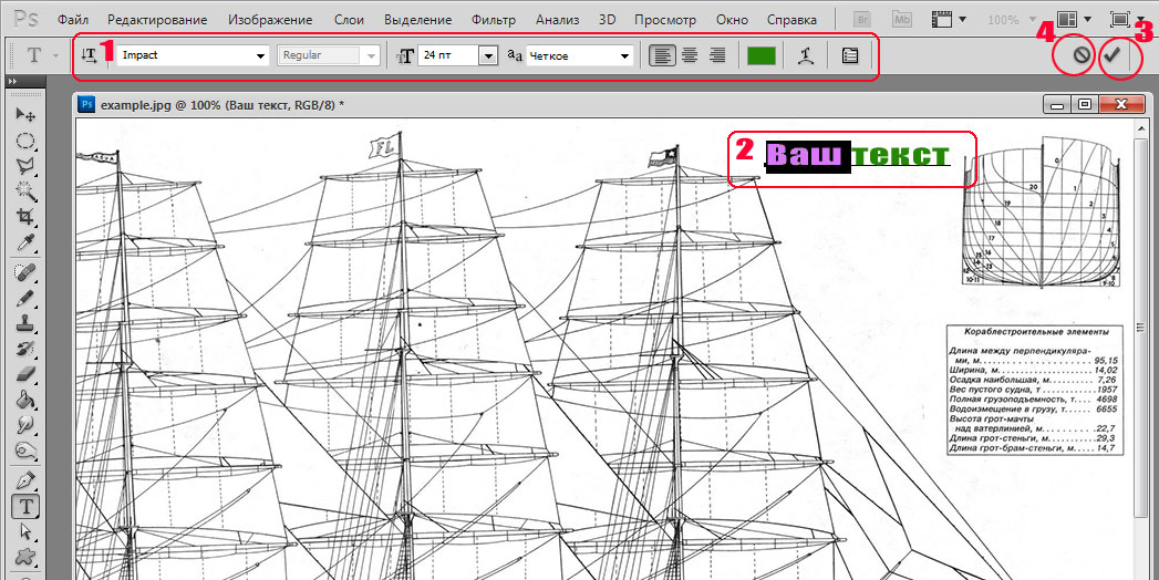

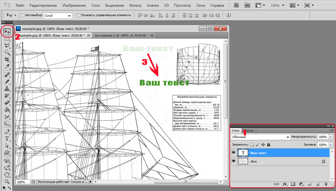

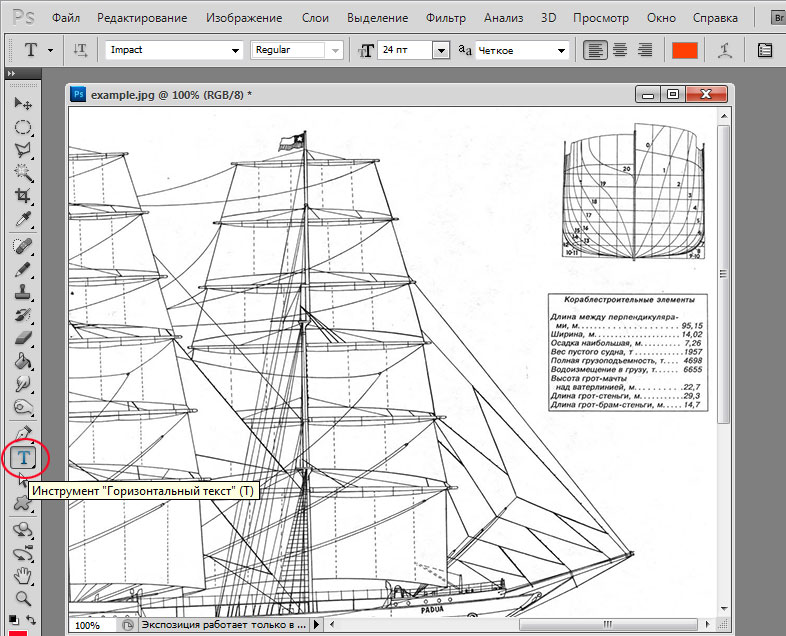

Заморочка №6: Надо сделать текстовое пояснение на чертеже
Задача №6:Наложить текст на изображение
Решение задачи №6:
Как правило, затруднений не вызывает. В Панели инструментов выбираем инструмент -Текст- (-Text-). В данном примере горизонтальный, но, если, как и в задаче №5, задержать курсор на иконке — появятся дополнительные возможности выбора. Как и в любом текстовом редакторе можно изменять шрифт, цвет, кегль и пр. (1)
Ну и опять же, как в любом текстовом редакторе, если вы уже набрали текст, а потом решили, например, изменить его размер — надо выделить то, что хотите поменять (2)
Закончив, жмем птицу (3), ну или «отставить» (4)
Собственно все...
Но!
Тут полезно обратить внимание на Панель -Слои- (-Layer-) (1) Вы заметите что кроме слоя с вашим изображением (в данном примере «Фон») появился слой, который будет называться также, как ваш текст (в данном случае «Ваш текст»).
Т. е. на ваше изображение как бы наложили кальку с текстом. Теперь можно работать с этой калькой, а самому изображению ничего не будет.
Например, в Панели Инструментов выбираем инструмент -Перемещение- (-Move Tool-) (2) и перемещаем текст в новое место (3).
Остается добавить только, что если вы захотите после работы с текстом снова работать с изображением, не забудьте сделать активным слой изображения (щелкнуть по названию слоя в Панели Слоев).
Решение задачи №6:
Собственно все...
Но!

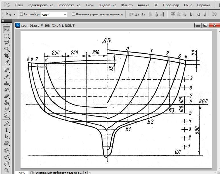

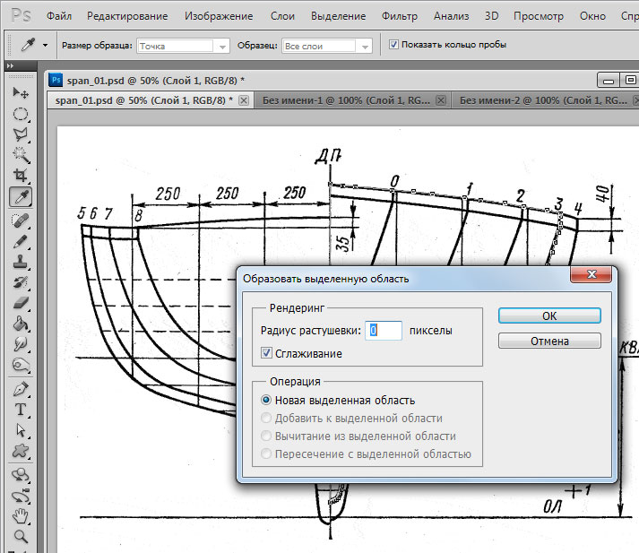

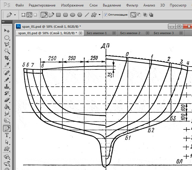

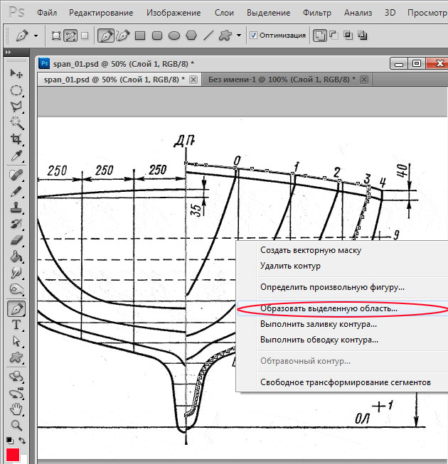

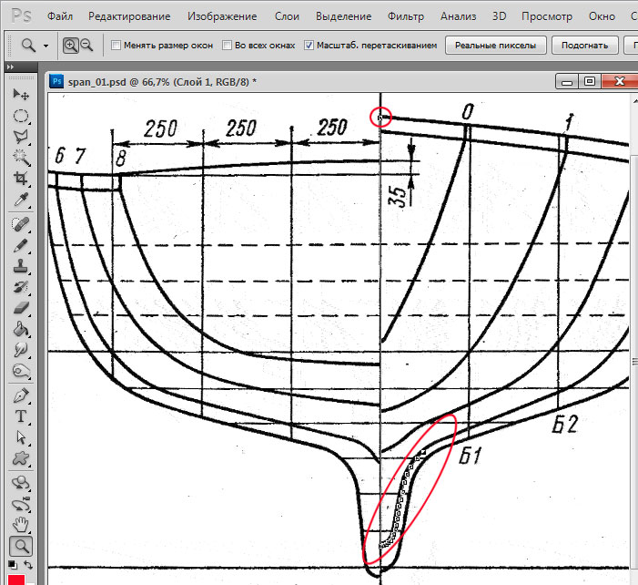

Заморочка №7: Есть теоретический чертеж судна как полагается с «полушпангоутами»...
Задача №7: Сделать «выкройки» шпангоутов.
Оговоримся сразу — будем считать что чертежи рабочие, т.е. нужного размера, масштаба, разрешения и т. д. — бери и печатай...
Решение задачи №7:

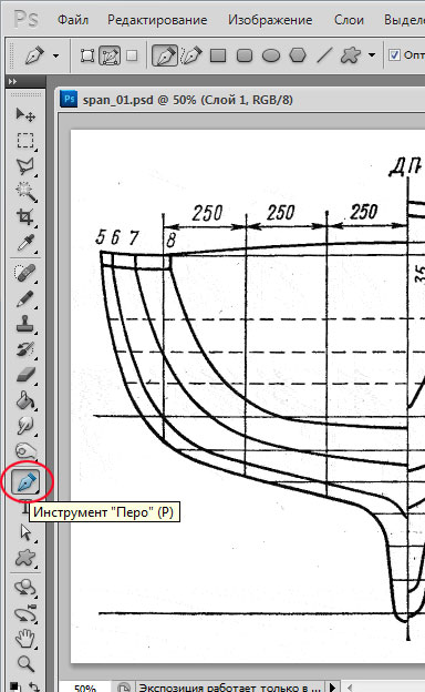

Есть чертеж: Для примера начнем, допустим, со шпангоута 3.

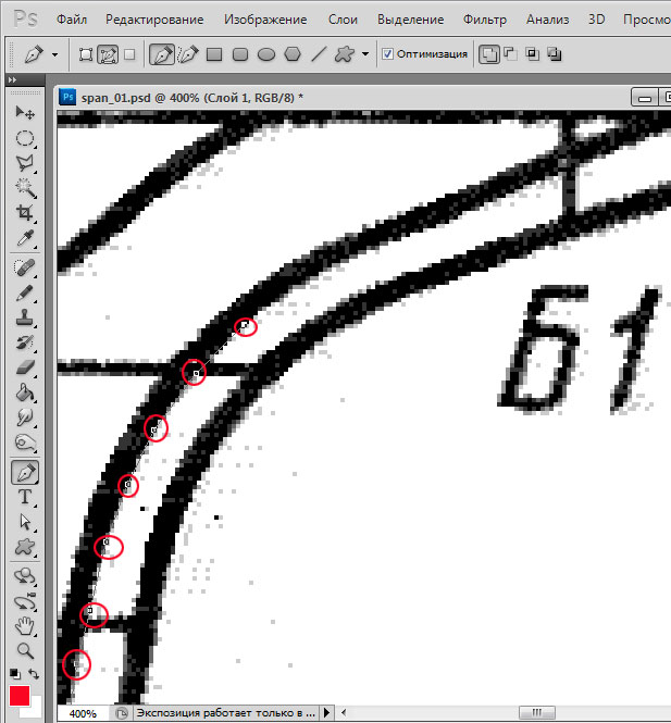

В панели Инструментов выбираем инструмент -Перо- (-Pen Tool-) При этом ваш курсор изменится на, не поверите, перо.
Кончиком этого пера начинаем тыкать по контуру нашего полушпангоута.
Будут оставаться маленькие квадратики, соединенные тонкой линией.
При этом, если надо обвести прямую (к примеру линию ДП), достаточно поставить точки в начале и конце.
Для обводки кривых, как и при любой аппроксимации, - чем больше точек — тем точнее. При этом, скорее всего будет удобнее, если увеличить масштаб (в самом начале я говорил, как это сделать) Перед тем как замкнуть контур, посмотрите — если вы где-то «накосячили» и квадратик стоит не на своем месте, нажимаете клавишу Ctrl и мышью перетаскиваете его туда, где он должен быть: Когда почти весь контур обведен (осталось его замкнуть), и все косяки откорректированы, нажимаете правую клавишу мыши: и в контекстном меню выбираете -Образовать выделенную область- (-Make Selection-): Здесь проставляем радиус растушевки -Feather Radius- = 0
Жмем «Ok».
Контур выделения замкнулся - «муравьи» побежали:
Решение задачи №7:
Жмем «Ok».
