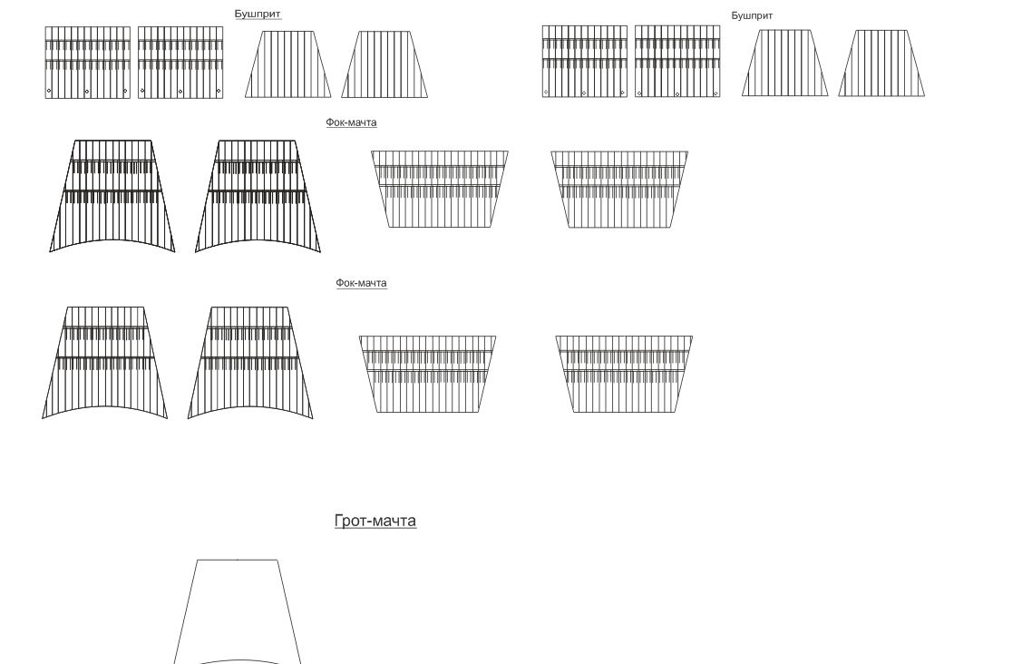

Сегодня по "рецепту" Виктора целый день черчу в Кореле паруса для "Штандарта". Планирую их перевести на ткань с помощью термотрансфертной бумаги:

Владислав писал(а):Бумага действительно неплохой материал для паруса мелкого масштаба
Владислав, большое спасибо за подробную консультацию.
Меня интересует такой аспект изготовления парусов - по мере уменьшения размера парусов (уменьшения масштаба модели) поневоле приходится упрощать конструкцию. Вместе с тем хочется добиться максимальной детализации, приближения к оригиналу. Иногда на миниатюрной модели непропорционально большие рифы. Или парус к рею пришит огромными грубыми стежками. Я понимаю, что авторы этих моделей стремились показать детали, но эти детали выходили непропорционально большими.
Как же определить ту грань детализации в миниатюрных моделях, чтобы модель получалась наиболее приближенной к оригиналу. И в частности в парусах для бутылочной модели. Насколько их детализировать/упрощать в зависимости от масштаба?
Получились несколько общие рассуждения. Но у меня и конкретная задача – фрегат «Штандарт». Масштаб 1:500. Пробую изготовить паруса из ткани. Для более аккуратного выполнения хочу нанести рисунок на ткань с помощью термртрансфертной бумаги. (В результате не уверен, так как пробую это впервые.)
На парусах планирую: стыки швов парусины, риф-банты, двойные рифы, приклеить ликтрос. Достаточно ли этого для подобия оригиналу или даже в столь мелком масштабе возможно ещё больше детализировать парус и при этом «не переусердствовать»?

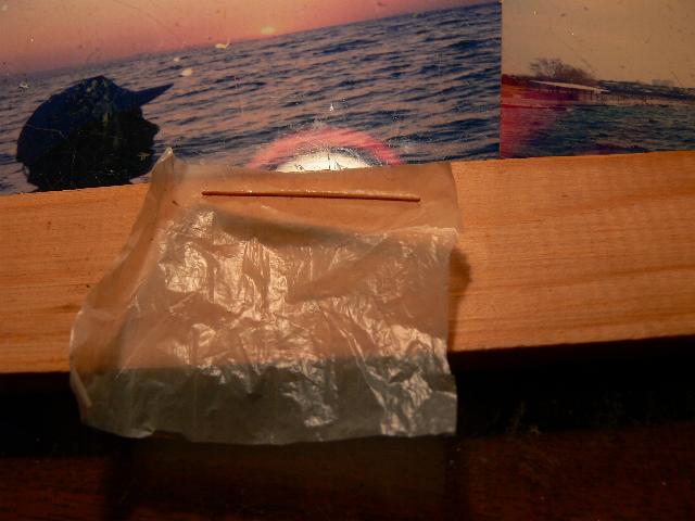

Max96 писал(а):Именно потому, что у меня паруса не получаются , делаю их убранными
делаю их из полиэтилена (обычно на поиски не хватает терпения)
Если интересен процесс, то попробую рассказать подробнее.
Нее, паруса как раз-таки получаются (судя по фото), просто они убраны... :) Мне такие приглянулись, надо попробовать.
Коллега, пожалуйста, подробнее: материал, способ "скатки", скатанные клеятся или всё непосредственно на рее делается, выкройка и пр.

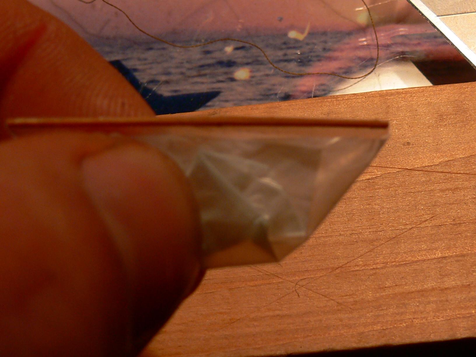

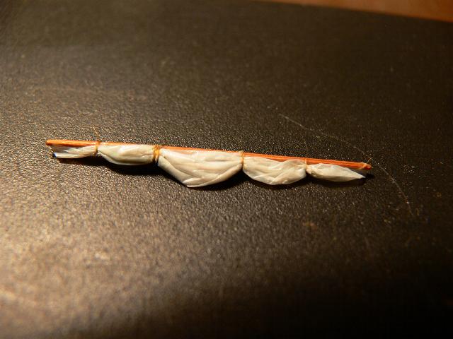

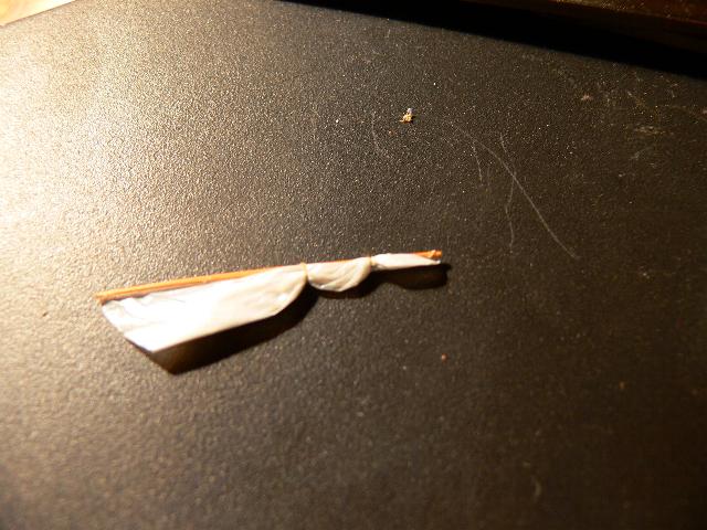

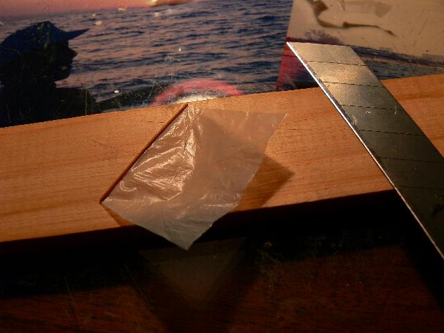

#24 Сообщение Max96 »
Парус из полиэтилена (стараюсь выбрать более матовый ).
Рею приклеиваю на Момент или 88 (или подобный ) клей.
Далее вроде все понятно. Складываю, стараясь создать как можно больше складок.
Оборачиваю тонкай нитью(распустил капроновую на сколько возможно) в несколько раз и фиксирую супер клеем. После иголкой поправляю и ... вроде все. Если че не понятно- спрашивайте.

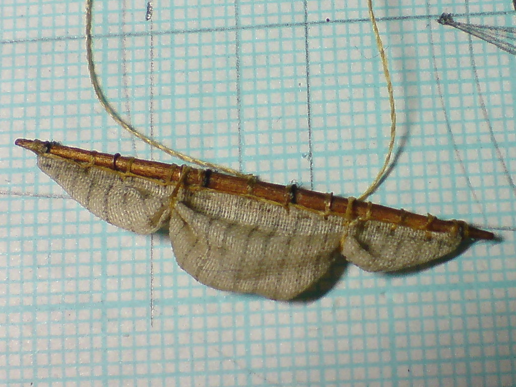

#25 Сообщение Victor »

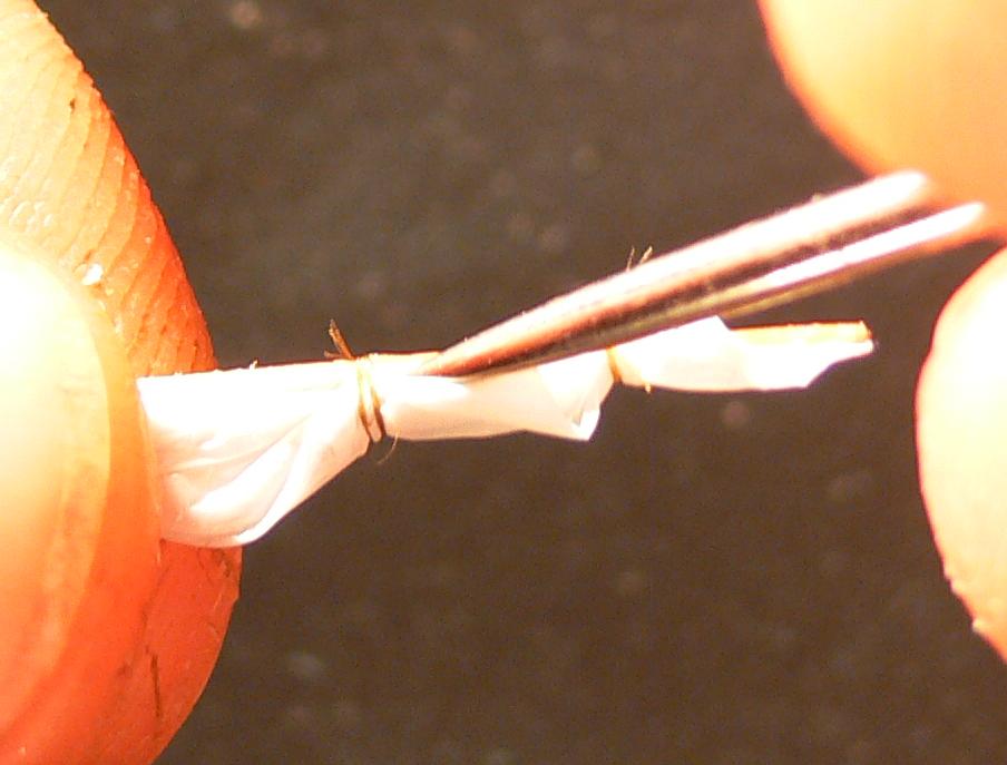

Max96 писал(а):Парус из полиэтилена (стараюсь выбрать более матовый ).
Вот вам тоже самое, но из ткани. (Сильно увеличено)

#26 Сообщение п-авел »
Victor писал(а):Вот вам тоже самое, но из ткани. (Сильно увеличено)
Виктор, это решение беру на вооружение! ЛЕПОТА! :D

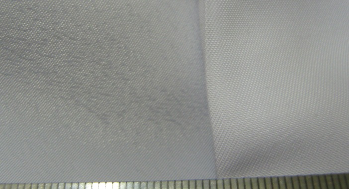

по поводу термотрансферной бумаги, по опыту перевода изображений на футболки, переведенное изображение получается блестящим бликующим, вполне вероятно что и паруса получатся блестящими-неестественными,
сам пока рисунки наношу иголкой, а паруса делаю из бязи, хотя у бязи структура конечно грубовато выглядит, буду искать другой материал, хочу попробовать батист..

Попробовал найти батист.В магазинах нету...И вообще, продавцы искренне удивлены предметом поиска. Как альтернативу приобрёл креп-шёлк и поплин.Кстати последний ровно в 2 раза дороже.Оба от огня плавятся и имеют блеск.Но у креп-шёлка присутствует какая-то "жамканность", очень мелкая но видимая. На фото: справа - поплин

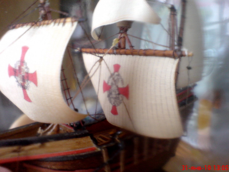

prbs писал(а):по поводу термотрансферной бумаги, по опыту перевода изображений на
сам
Из моего опыта не блестящее и не бликует (См. вкладку). Тут другое. Получается конечно аккуратно и со всеми остальными прелестями, но моделизм - это то что сделано руками. Поэтому я стараюсь использовать "компьтерные технологии" по минимуму (Получается некая "сувенирность". Причем хорошо заметная). Ну например, не дано хорошо рисовать (да и зрение уже не то ), ну тогда.....
