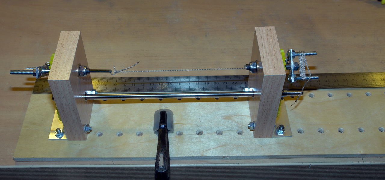

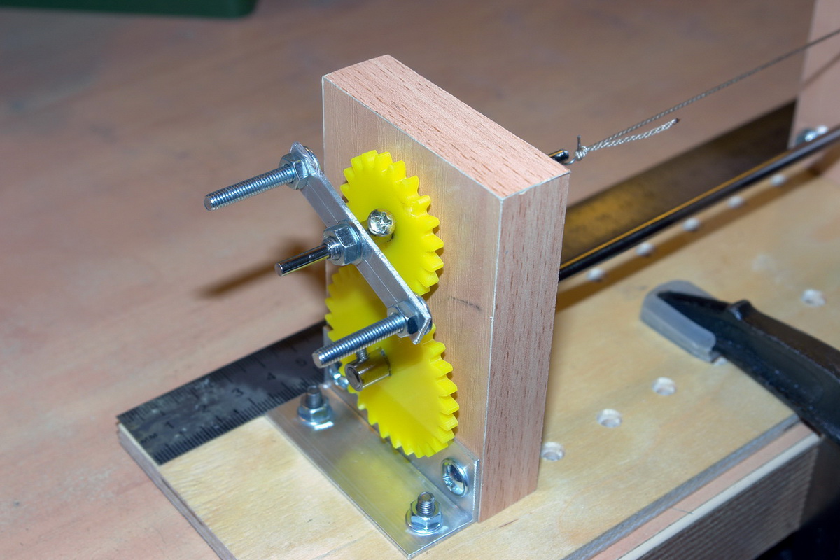

Итак, коллеги, я ее все-таки закончил и запускаю в серию.
Кому надо - в личку за деталями. Доставка - почтой.
Клетневалка. Многофункциональная. Что на ней можно делать:
1. Клетневать канат;
2. Изготавливать стропы для блоков и не только;
3. Острапливать блоки;
4. Делать очки и огоны;
5. И т.д.
Небольшой фрагмент работы:
Полный видеомануал, что на ней можно сделать, сделаю чуть позже.
Для желающих может поставляться с уудлиненной осью (составной из двух частей).
Позже будет выпущен отдельно upgrade kit - двигатель с управлением.
Кому надо - обращайтесь. :-)

Что ж так сразу: "плагиат"? Изобрести что-то принципиально новое довольно не просто. Отсюда и маловариативность решения принципиальной идеи. Потому и грустный смайлик. Все-таки, принцип "вращение каната" несколько хуже представляется, т.к. требует еще и приличного натяжения каната. При увеличении длины каната, растут внутренние напряжения и т.д. Все это, конечно, можно списать на пустое теоретизирование. Но вот мне пришлось клетневать около 2 метров довольно слабого по структуре каната. Сравнил с Вашим устройством. Вывод, что вручную, хотя и утомительно, на первый взгляд, но по скорости нисколько не отличается. Но достоинств в ручном способе показалось больше: возможность подкручивать клетень, чем достигается его рельефность, например. Или то, что снимаются напряжения в самом канате. Вообще, каждый способ или присобление хороши тогда, когда предназначены для конкретной операции. Многофункциональность, на мой взгляд, вносит упрощение каждой функции.
А вот как оклетневать огон блока, да так, чтобы сплесень был и виден, и заправлен? Нужно уже другое устройство. Так что, ручками сподручнее, мне думается.

Давайте сначала покажу, что я задумывал в конструкции, что и как делать, потом и будет предмет для обсуждения, подумаем как и что доработать. Пока , мне кажется, Вы немного не видите , что я в конструкцию для чего заложил :-) Но скажу, что сей девайс делался не от балды, а используя личный опыт, и прототипов было сделано штук 5.
Рельефность клетня я делал по-другому - заранее свивал нить в 2 пряди и ею клетневал и бензели клал. Получается и быстро и красиво. Даже скрутив в две нити Skala360 и ею клетневать - получается очень отменный вариант.
