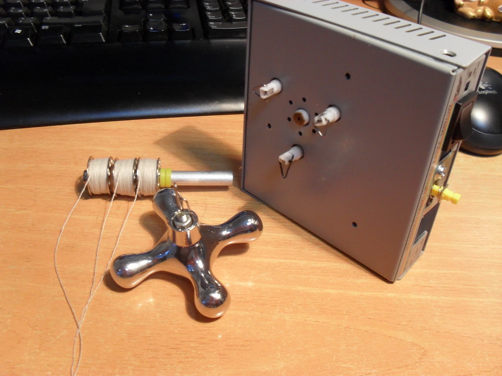

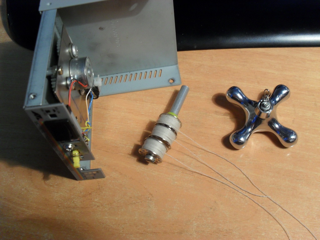

Вставлю и свои 5 копеек (заодно похвастаюсь своим тросомотом :D ):
Для тех, у кого простой (не планетарный) тросомот, может пригодиться моя приспособа из трех шпулек с исходными нитями на оси. С помощью нее значительно сокращается время подготовки тросомота к работе.
Сама приспособа - в центре, блестящая хромированная ручка смесителя - груз. Бобышку никогда не использую
При подготовке комплекта такелажа, у меня уходило не по одной 30м катушке, и больше всего времени уходило на отмеривание и привязывание нитей.
Конструкция тросомота классическая - 3 большие периферийные шестерни и маленькая - центральная, она же ведущая, установлена прямо на оси моторчика от дисководов. Это позволяет ускорить предварительную свивку. Шестерни от картриждей лазерников. Корпус - от медиаконвертора. Медиаконверторы мрут, а на долгую память нам оставляют замечательные корпуса с резьбовыми стойками, отверстиями под органы управления, удобными крышками и блоками питания! :lol:
Органы управления - клавиша "пуск/стоп" и фиксируемая кнопка "реверс". У головки вентиля хороший баланс, крутится быстро и без вибраций.
Кстати, это уже второй тросомот. У первого тупо стерлись зубы на шестернях! :lol:

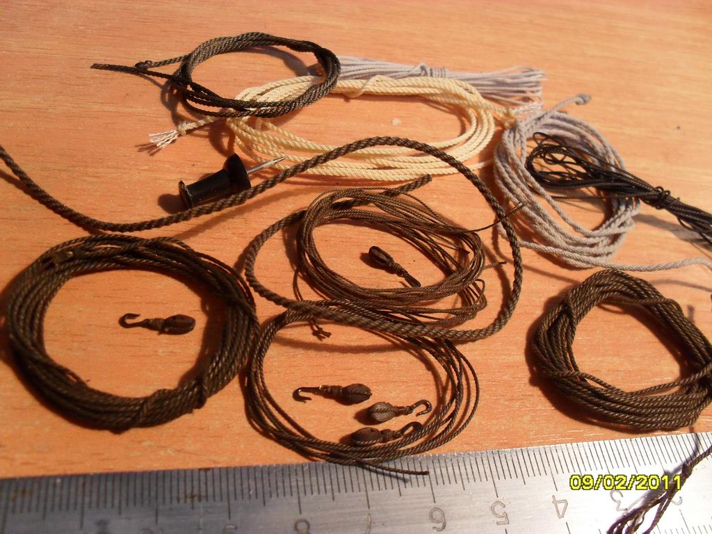

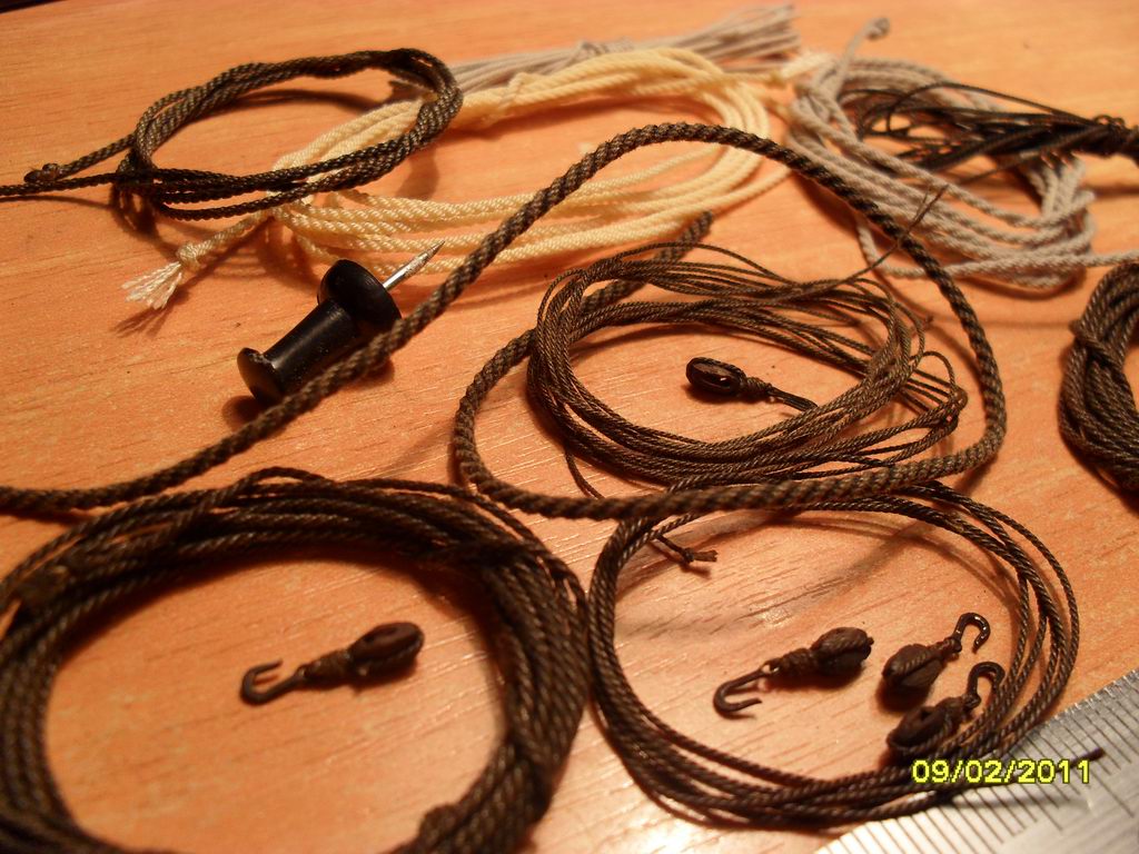

Длина нитей - размах рук (1,5-1,7м) :D . Честно говоря, никогда не заморачивался массой груза, такое уж мнение сложилось в результате экспериментов. Я делаю максимально возможную предварительную свивку, пока на нитях только-только не начнут появляться "барашки". Все равно больше, чем определенный шаг, не получится, сколько груза не вешай. Прилагаю образцы:
А взамен попрошу представить нить, свитую с грузом 100г и 500г, :lol: хочется увидеть разницу! :lol:

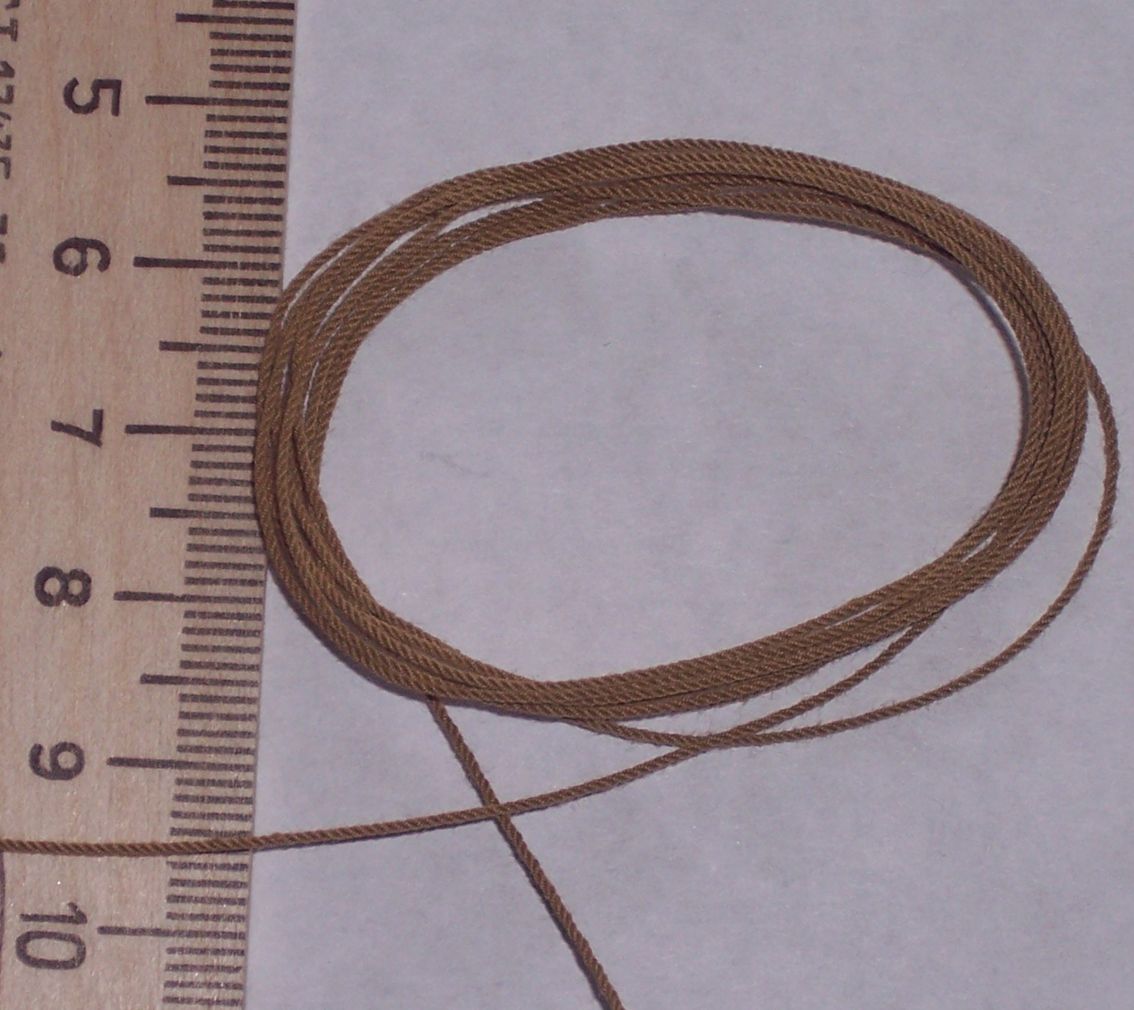

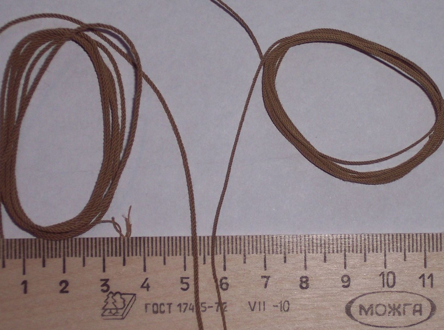

Получается если нет разницы - зачем грузить больше?! У меня немного опыта в намотке тросов, в совокупности метров 50-60 :) Ориентировался на статьи с сайта, как писалось вес груза подбирается чтобы небыло барашков и нити не рвались.
Получились такие тросы, свивка 1х3 и 2х3, 3х3 не фоткал еще, на моем НьюПорте 3х3 на якорный канат пойдет.
Бутылочка чтобы не болталась, в крышку вкручен болт и сделана петелька для привязки нитей.
Бутылка
Бутылка
Трос D=0,67-0,7мм, свивка 1х3 нитью 30
Слева D=0,9-1,0мм, свивка 2х3 нитью 30
С уважением, Дмитрий.
