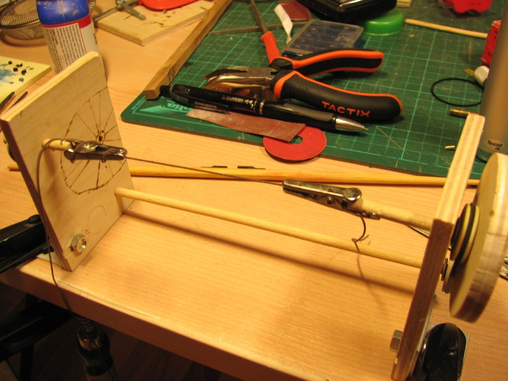

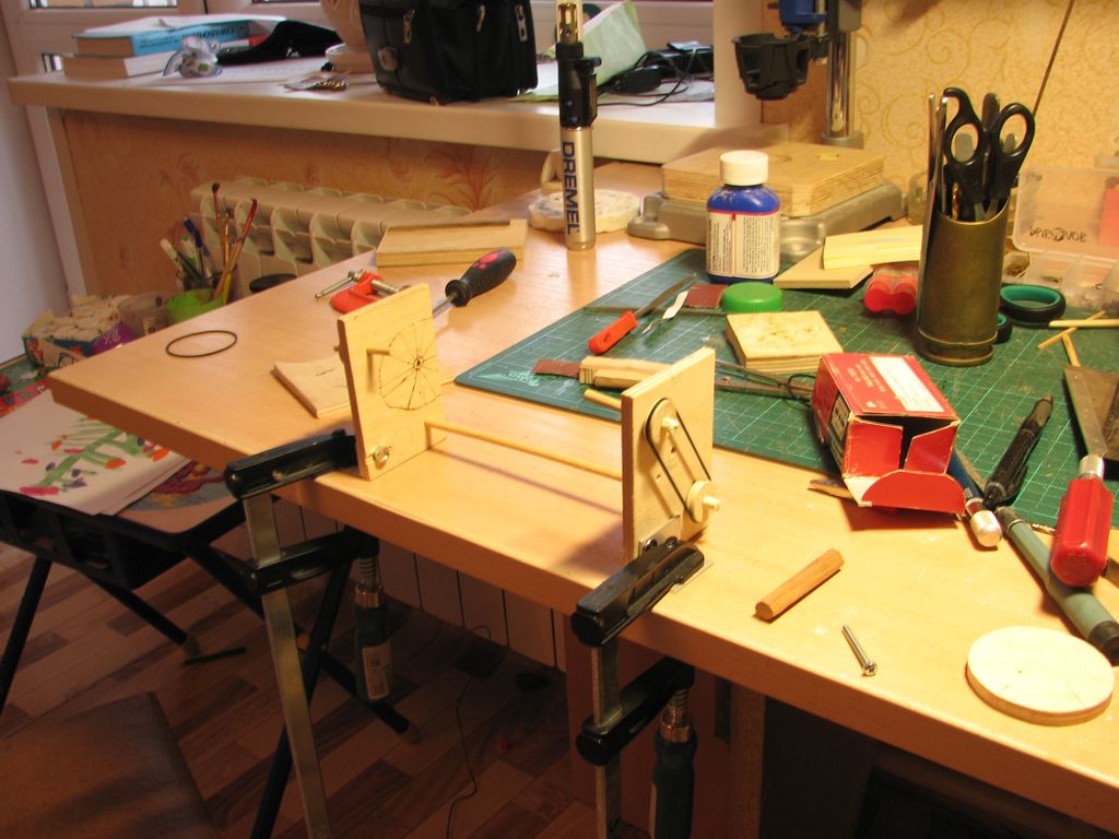

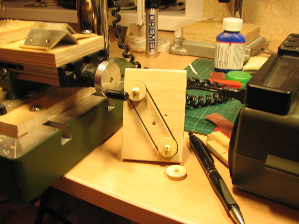

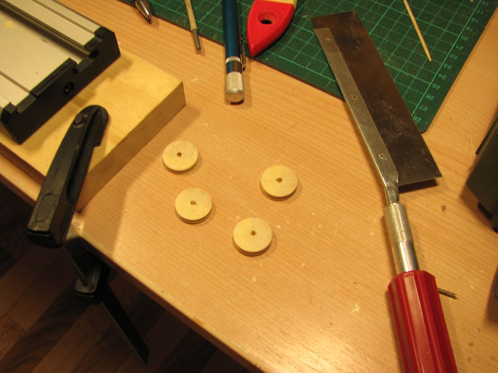

Шестерни!! Где взять шестерни?!?!?!? , а может ну их..... Цена 40 рублей. Два пасика по 20 р :). И хотел узнать, у некоторых на концах крючки. Просветите почему это лучше чем крокодилы?
P/S/ Кстати, тросомот можно тоже на таких шкивчиках сделать.

Откуда: г.Москва ВАО
Благодарил (а): 56 раз
Поблагодарили: 222 раза
Re: Клетневалка. Альтернативный взгляд на привычные вещи.
#2 Сообщение Михаил Смирнов »
Крючок, крокодил, по фиг. Главное, чтоб работало!
#3 Сообщение Archy »
Дак работает :))) но некоторые делают крючки. Зачем? крокодилом же быстрее зажать...

#4 Сообщение Михаил Смирнов »
Так, крокодил ещё найти надо, а крючок из любой скрепки выгибается.Крючок не оставит на блоке следов.
#5 Сообщение Archy »
Э нет.. тут что-то другое.. У Андрея Баитова сначала были крокодилы, а потом он на крючки поменял. Надо дождаться его пробуждения и послушать, что скажет, как человек более опытный в крокодилах. Ну или Доманова спросить...

#6 Сообщение gdv2005 »
Вот это по нашему - по Бразильски! Все из дерева, класс, как сам не дошел до такого?!

#7 Сообщение Олег Серегин »
крючки... крокодилы.... и руками не хреново вроде получается
да... и клетневать лучше против спуска троса

#8 Сообщение FreeLander »

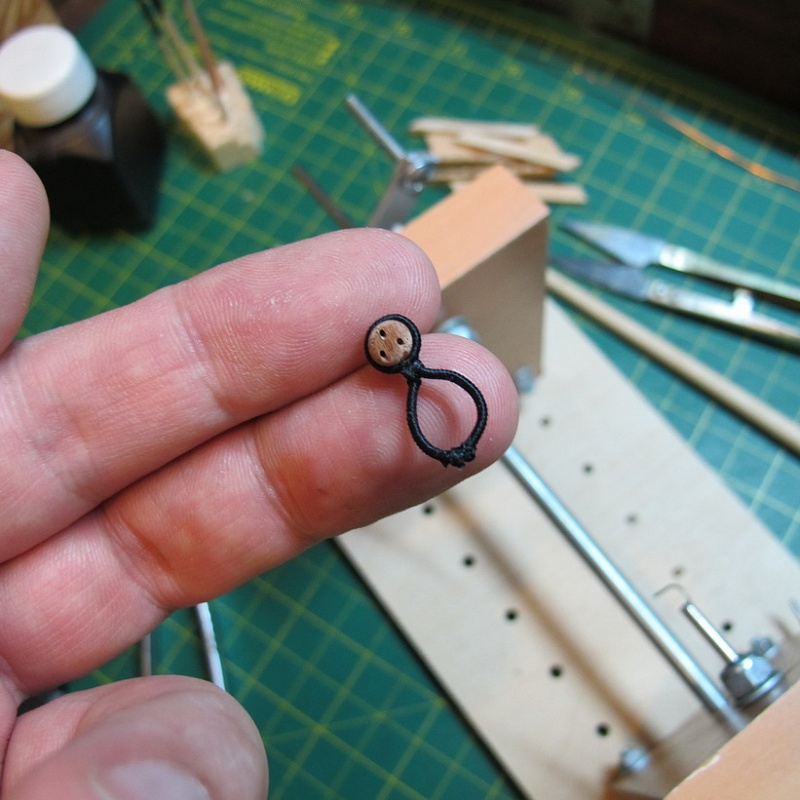

У Доманова в мастерклассе показано: крючок для того, чтобы стропы делать. Проще говоря, клетневанные колечки.
А крокодилам я обычно зубы стачиваю, чтобы не переминали нитки или дерево.

#10 Сообщение Archy »
haron_ul писал(а):крючки... крокодилы.... и руками не хреново вроде получается
1. Руками у меня так ловко не получалось. НАверное руки не той системы.
2. А вот это важное замечание. Буду пробовать против спуска.
То что получилось у меня можно назвать - первый блин комом, самому не нравится, про крючки теперь тоже понятно. Спасибо всем:))

#11 Сообщение Олег Серегин »
не знаю, мне руками проще. я тонкой иглой протыкаю трос с ниткой, которой буду клетневать, потом этот хвостик подворачиваю под клетневку и вперед :)
а против спуска - это и в реале так вроде было, только еще в канавки троса тонкий прокладывали и парусиной сверху обматывали перед клетневанием

#12 Сообщение Archy »
Коллеги, кто делает сей девайс, хочу сделать важное замечание. Выточенные шкивы должны быть попарно максимально одинаковыми, а также пасики тоже должны одинаковые. Иначе начинает гулять передаточное число и кроме клетневки, получается докручивание каната. Сталкнулся на своей клетневалки при полном клетневании ванты. :)

#13 Сообщение Игорь Крысанов »
Замечу, что даже идеальные диаметры шкивов и размеры пассиков могут не спасти. Одна пара шкив-резинка чуть проветрулась во время работы, потом другая - и вот тебе раскосяк. ИМХО шестерни. Только они дадут дадут передаточную четкость. У пассиков может быть разная жесткость, у шкивов - шероховатость. А это поле 10-12 шлагов скажется обязательно. Такие вот соображения

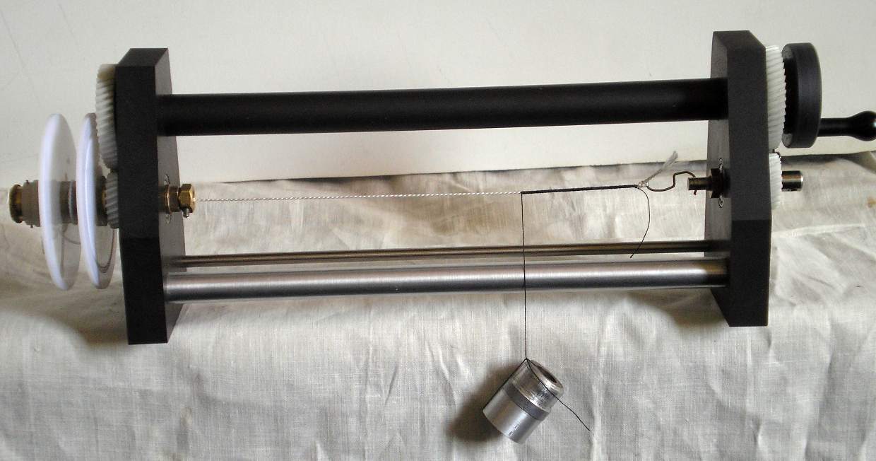

В такой схеме просто крутится ручка, нить наматывается и скользит по штанге, постоянное натяжение нити обеспечивается грузиком, Вместо крючка можно поставить приемную катушку, и клетневать несколько метров подряд, для этого предусмотрена система стопорения катушек и прищепка для переставления грузика (катушка с ниткой лежит на полу, а грузик цепляется чуть выше, по мере поднятия переставляется вниз...)

Ну вот, наконец-то доделал...
(Сделано на продажу)
