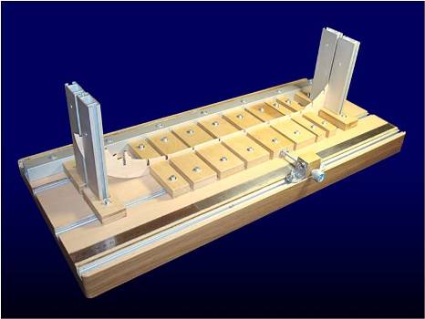

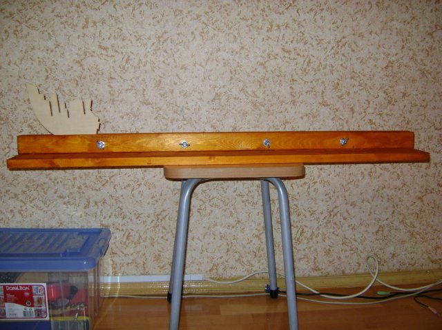

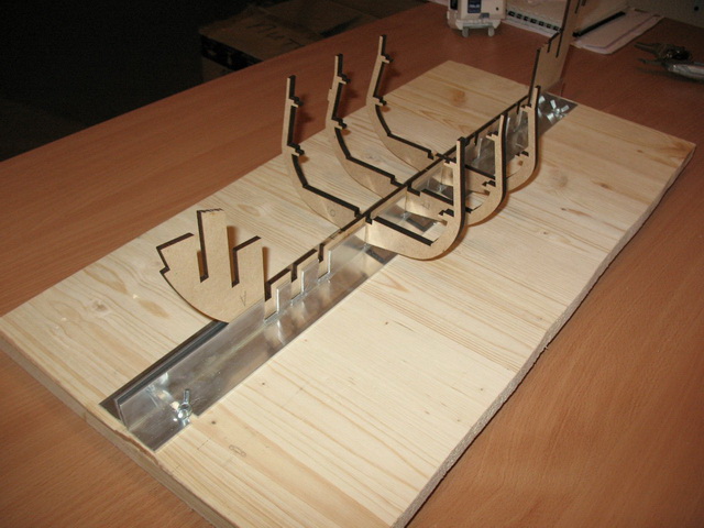

Вобще тема стапелей для моделей как то не сильно освещена на модельных форумах. Можно выделить ТРИ основных конструкции стапеля, хорошо освещенных на форумах.
Первый и конечно самый известный - это "стапель" "легендарного галеона" :)
Ну и вариации на тему
Я тоже в свое время нечто подобное сварганил, конечно такая конструкция не очень функциональна, но вполне облегчает работу.

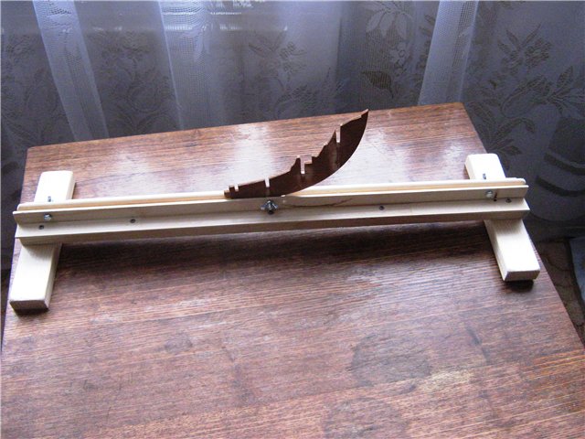

Вторая, вдохновившая меня на сборку своего стапеля - это модель Виталия Радько (ник GARWARD).
Очень добротная, функциональная и красивая конструкция стапеля, подробнее освещена сдесь: http://forum.modelsworld.ru/topic8021.html

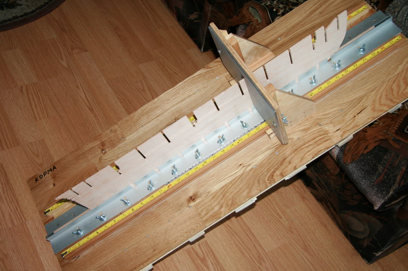

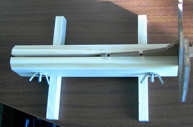

И третья, совсем свежая конструкция, Сергея Ткаченко, статья есть на нашем форуме: http://www.shipmodeling.ru/content/news ... tapel_2012
Довольно технологичная конструкция, но лишенная какой-то особой красоты, по сравнению с конструкцией Виталия. На мой взгляд и слишком усложнена устройствами "точных" регулировок и поджимов. Но отметим - это довольно хороший стапель!

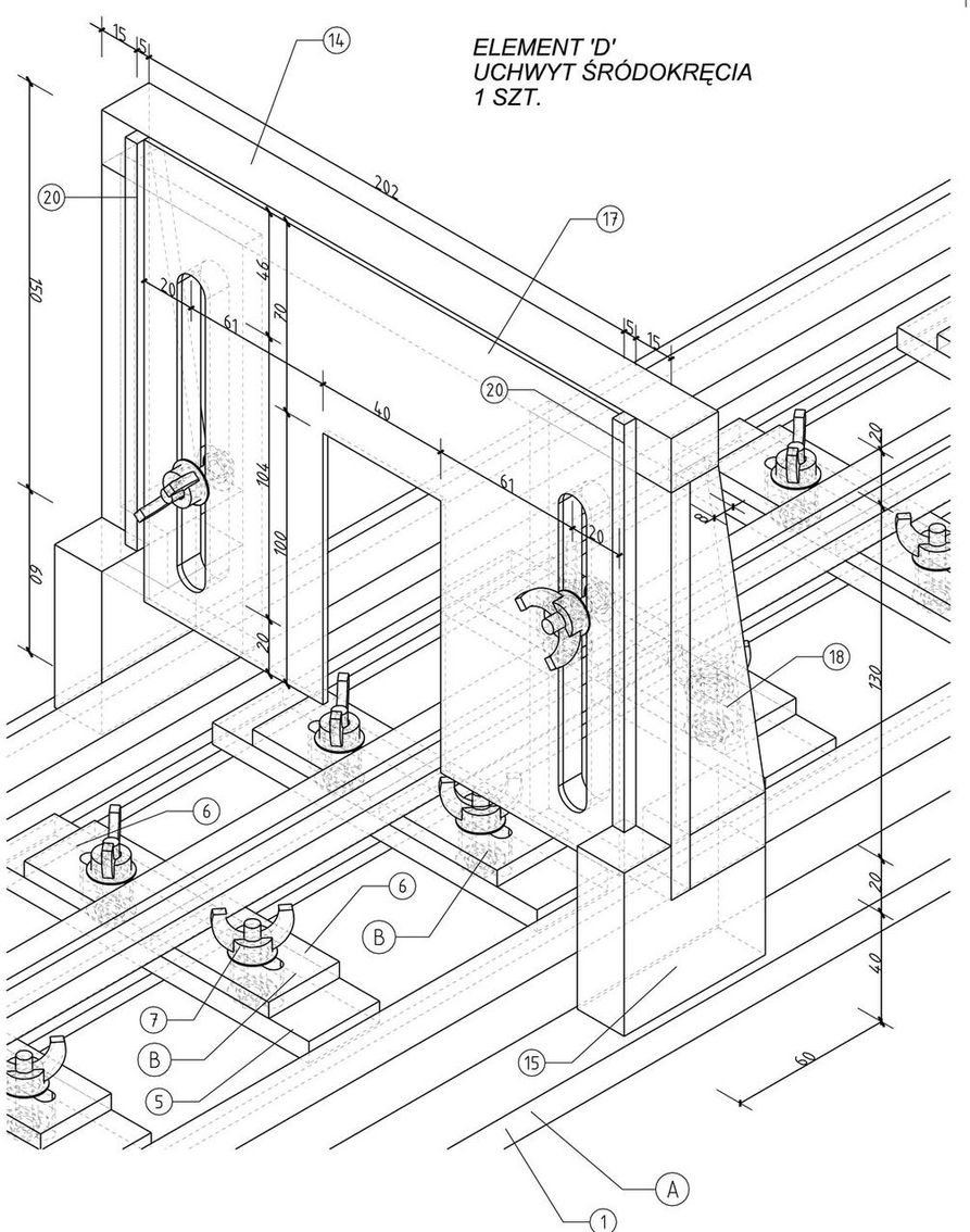

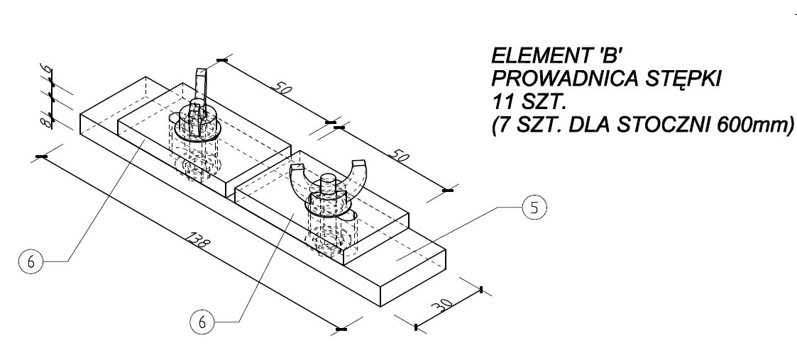

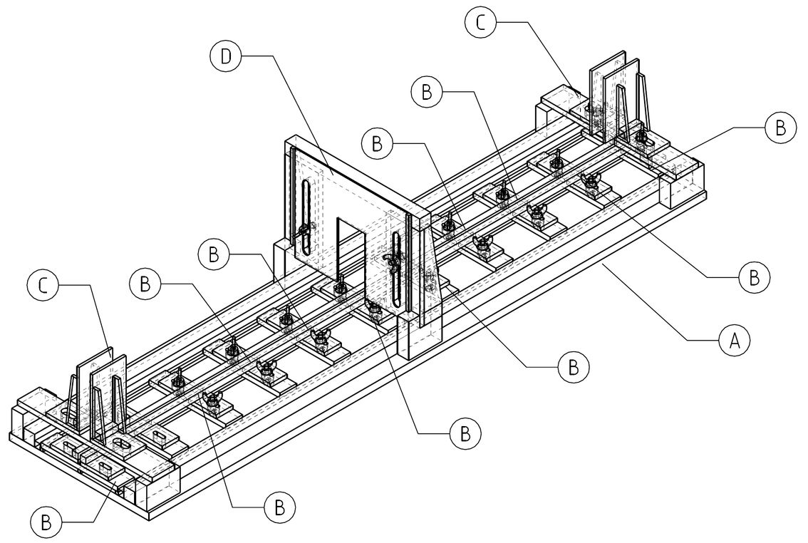

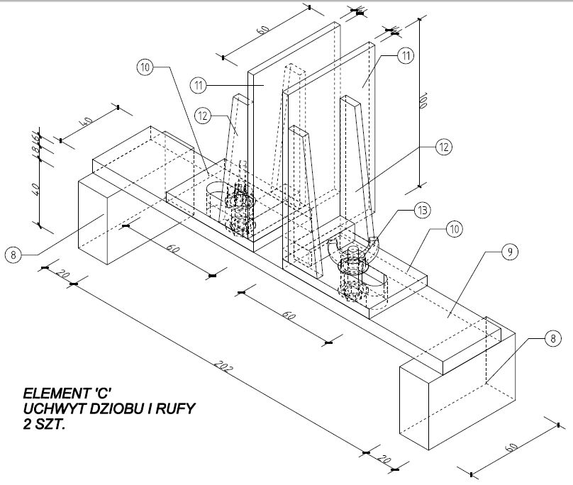

Уже долгое время мне не давала покоя конструкция стапеля от поляков с форума Кога (или Коги :) )
ССылка на оригинальные чертежи: Стапель_поляки.

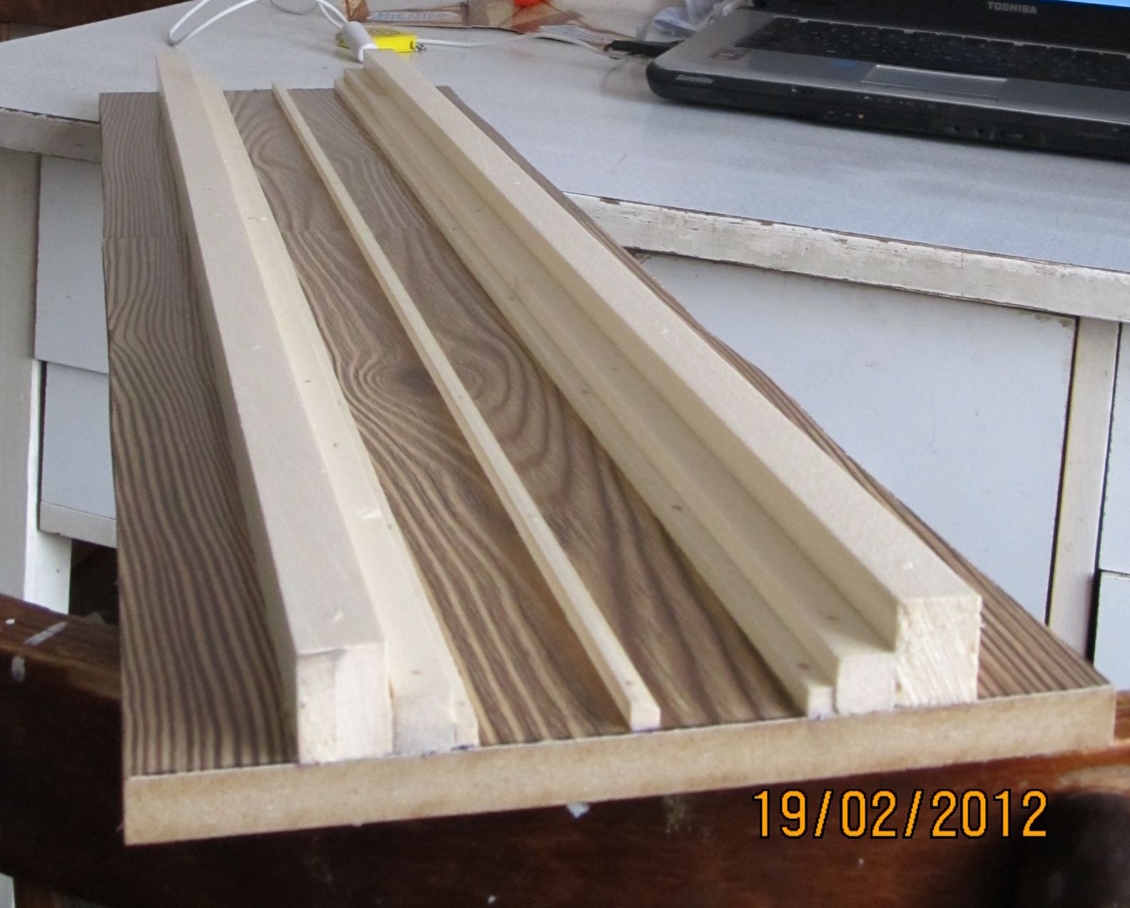

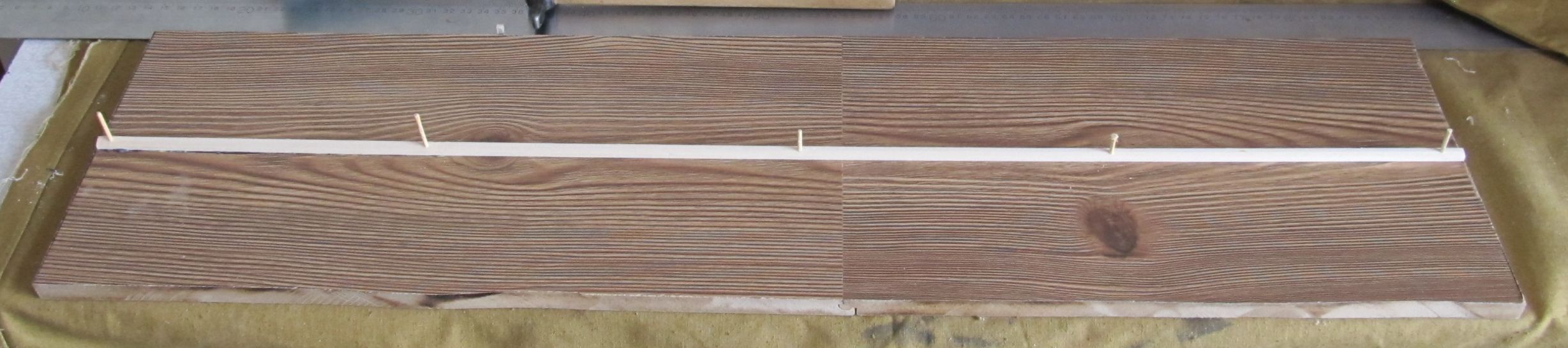

Но в последний год-полтора было не до него, то реек негде взять, то времени нет, то еще чего... И вот с приобретением "Прораба" и начала переделки его в циркулярочку - решился взяться за стапель.

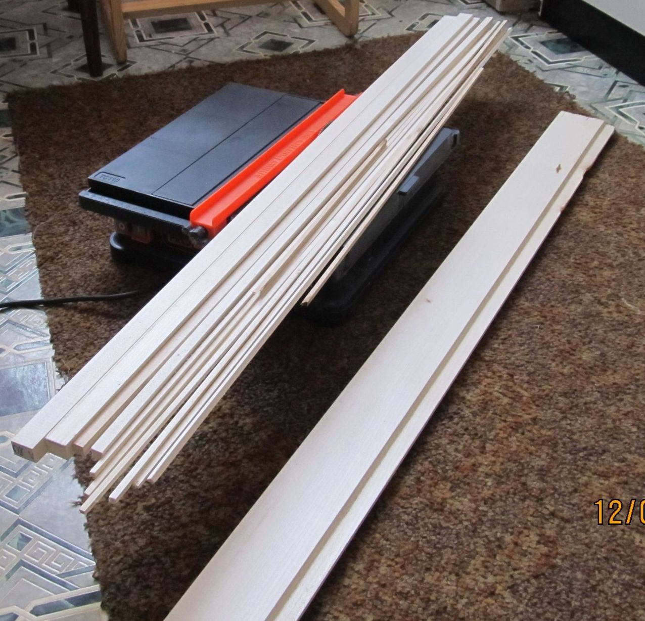

Сначала напилил из липовой евровагонки нужных реек, на это ушел ровно один метровый кусок доски.
Затем пришла пора основы. Я опредилился с длиной стапеля в 700мм., посчитал что этого мне будет достаточно. После ремонта в детской комнате у меня оставались куски ламината 12мм, решил основу сделать из них. Подумал слезать боковые замки тоже на Прорабе, и в результате посадил наглухо одну фрезу и прокоптил кухню противным дымом горелой бумаги с клеем! :o :( А главное ровных кромок так и не получил, фреза гуляла как по волнам, резала в любом направлении, только не в продольном! Чуть не отчегрыжив еще и пальцы, решил окончательно бросить эту затею, и взялся за обычную ручную ножовку!

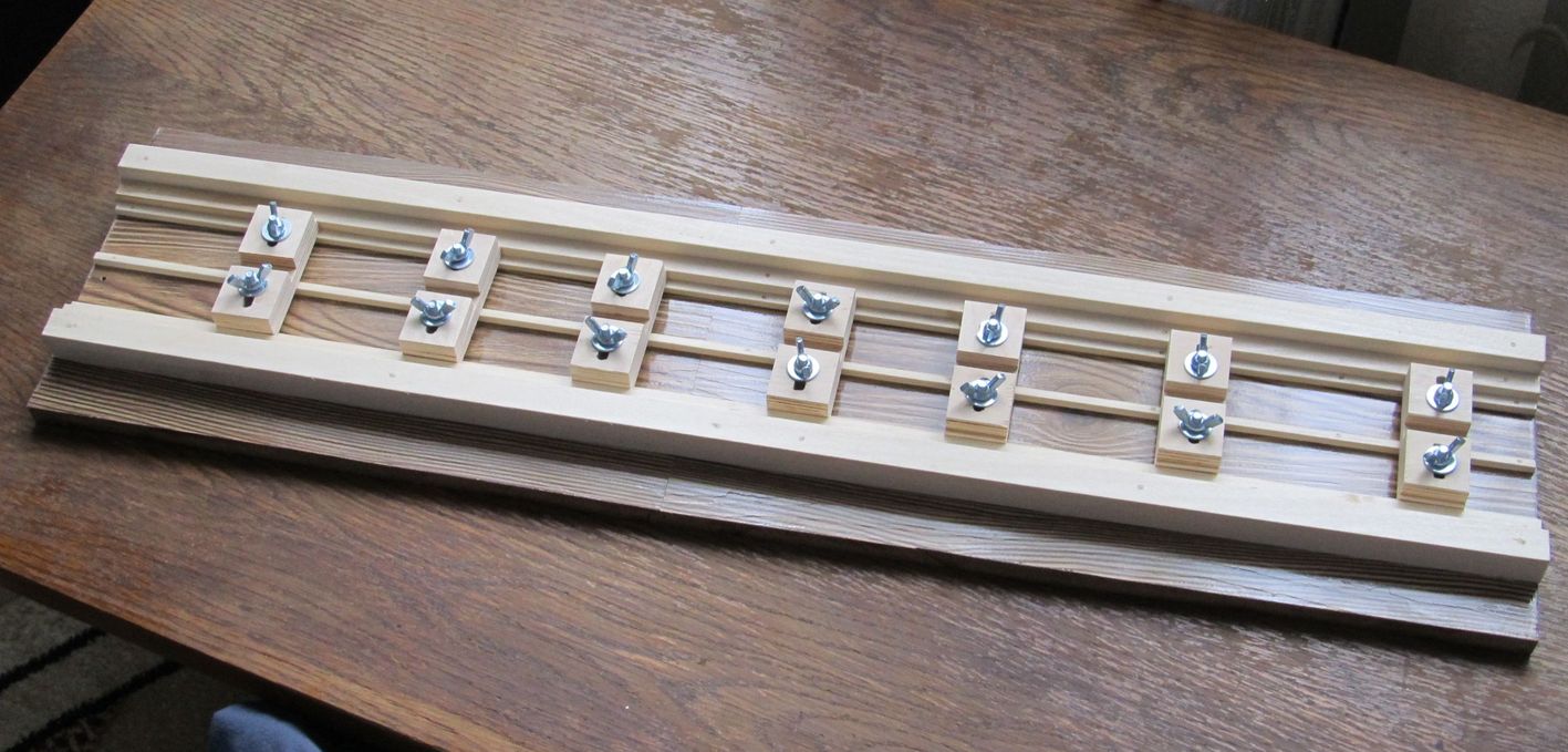

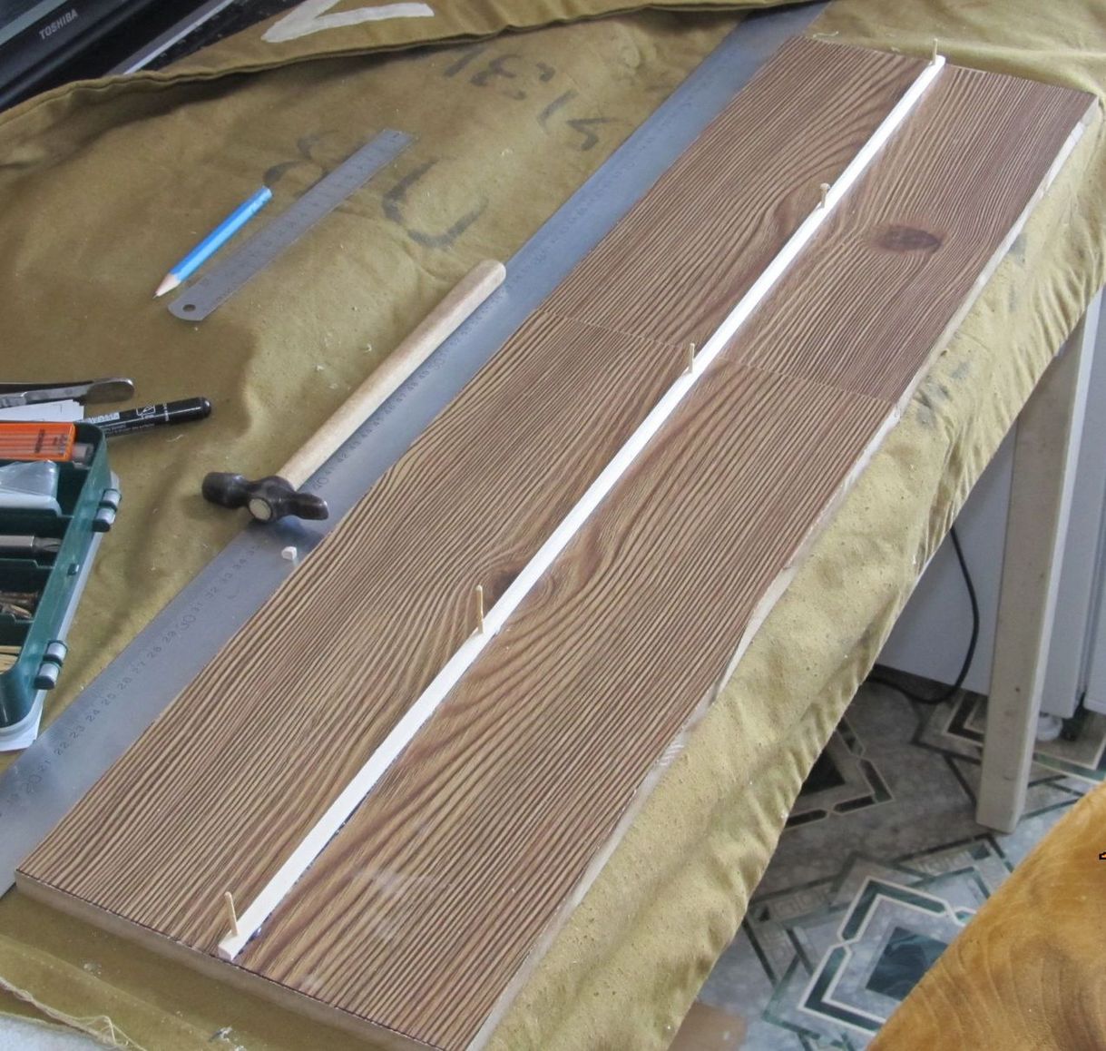

Направляющие на основу решил крепиль на штифтах, в роли которых выступили поструганные спички. При первом знакомстве с чертежами, конструкция представляется невообразимо сложной, но в процессе работы над каждой деталью понимаешь, что это не так. Направляшки и штифты клеились на классический "Момент" по инструкции с упаковки.
Пара дней и основание готово.

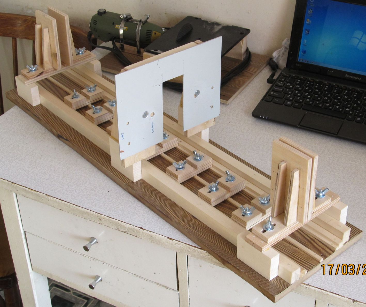

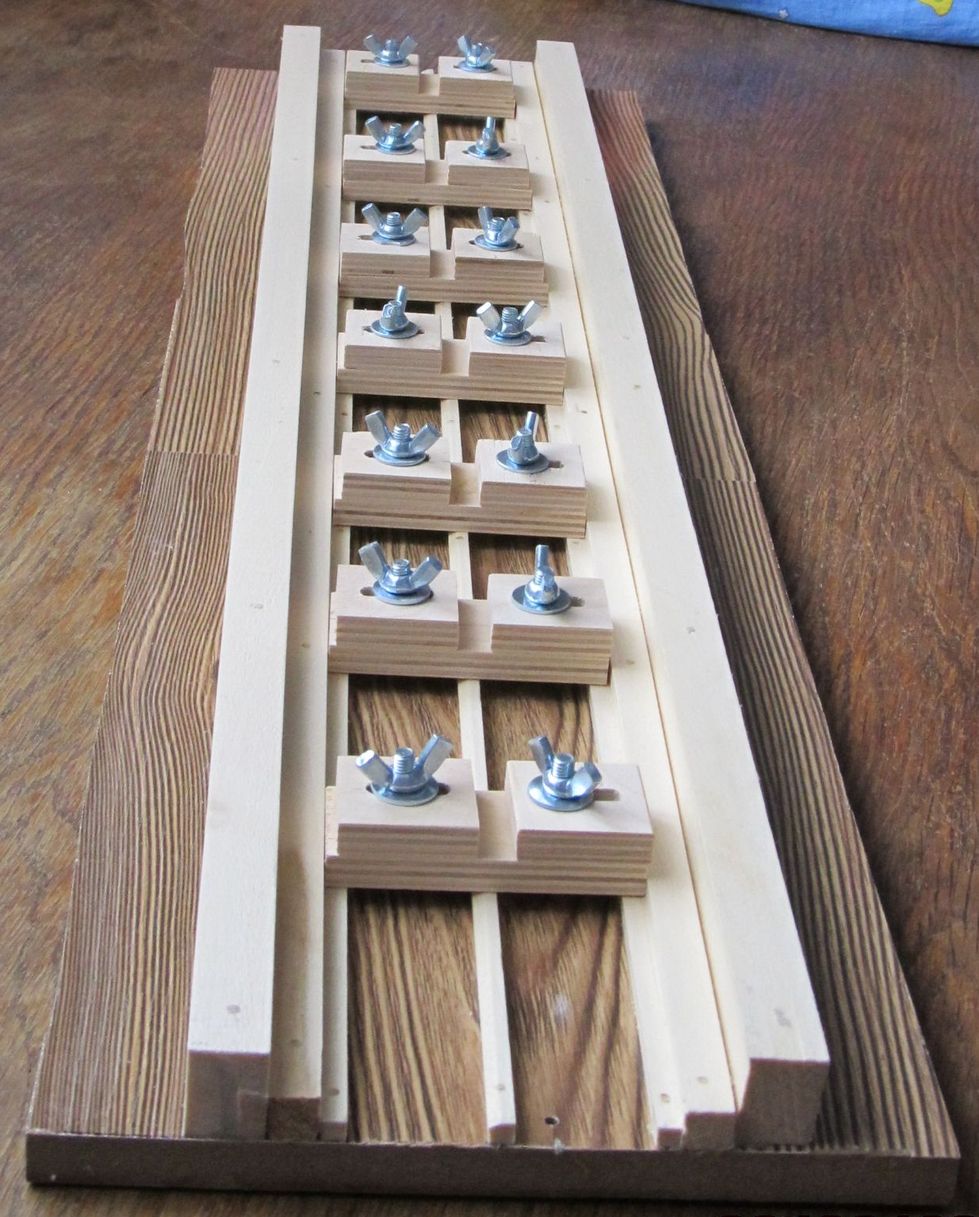

И так продолжу.
Деталь "В"
Подробно освещать изготовление детали "В" думаю не стоит, все делалось из фанеры 8мм, обрезков у меня достаточно. Сделал шаблон для сверловки отверстий под болты, чтобы детали были "одинаковыми". Снизу рассверлил отверстие под "потай". Все болты и барашки на 5мм, длина болтов 25мм. В моем случае этого вполне достаточно! Деталей "В" я изготовил семь штук, результат на фотках:

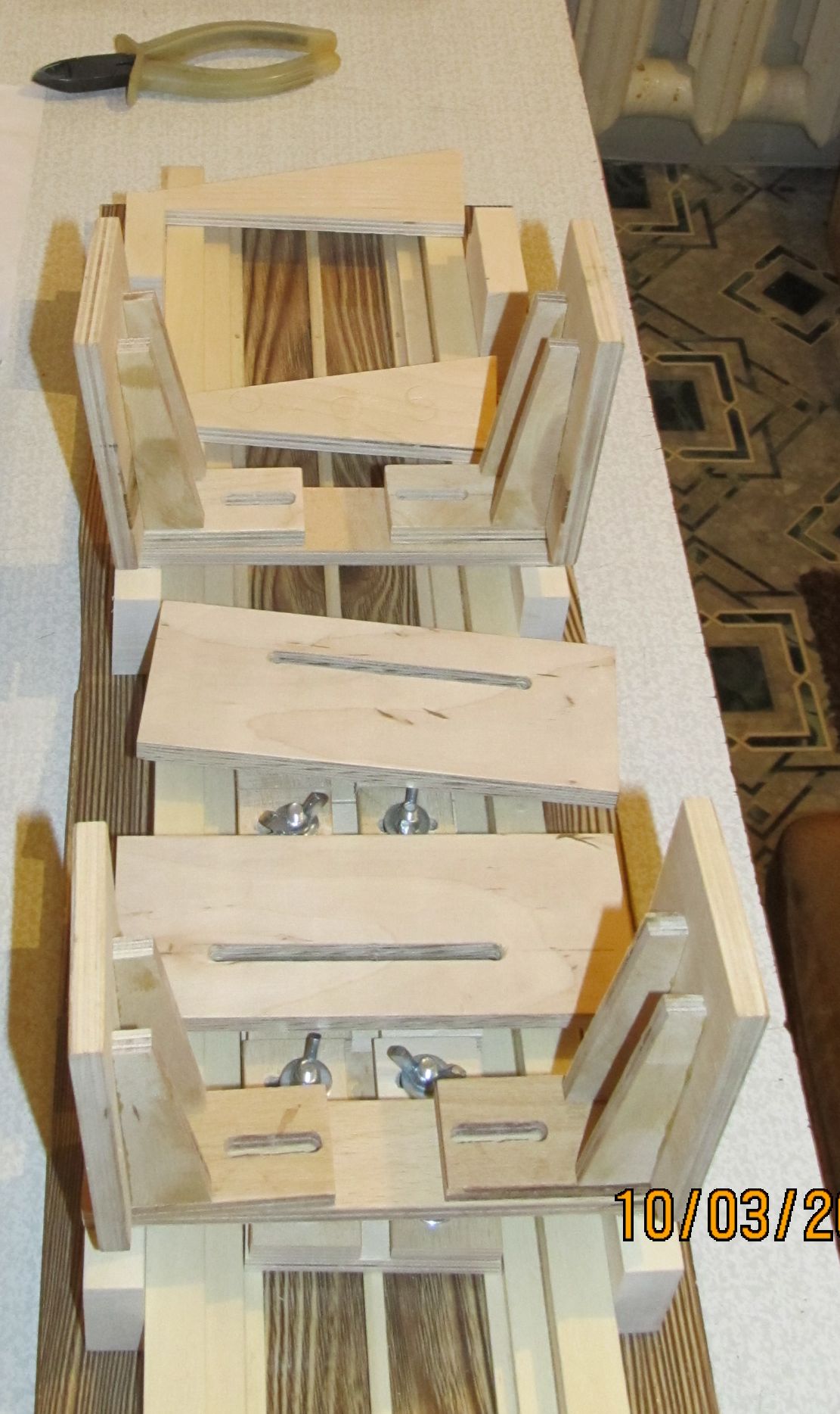

Деталь "С"
Эта деталь несколько сложнее по конструкции, но если все делать последовательно и не спеша, то тоже становится ясно, что особой сложности нет!
Все собиралось на Столяре и штифтах.
Сначала нарезал все необходимые детали и начал сборку

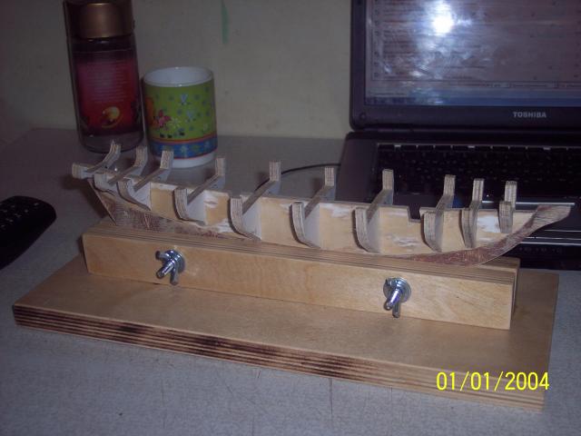

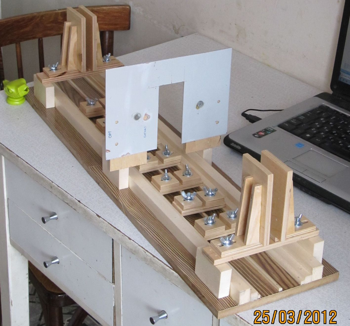

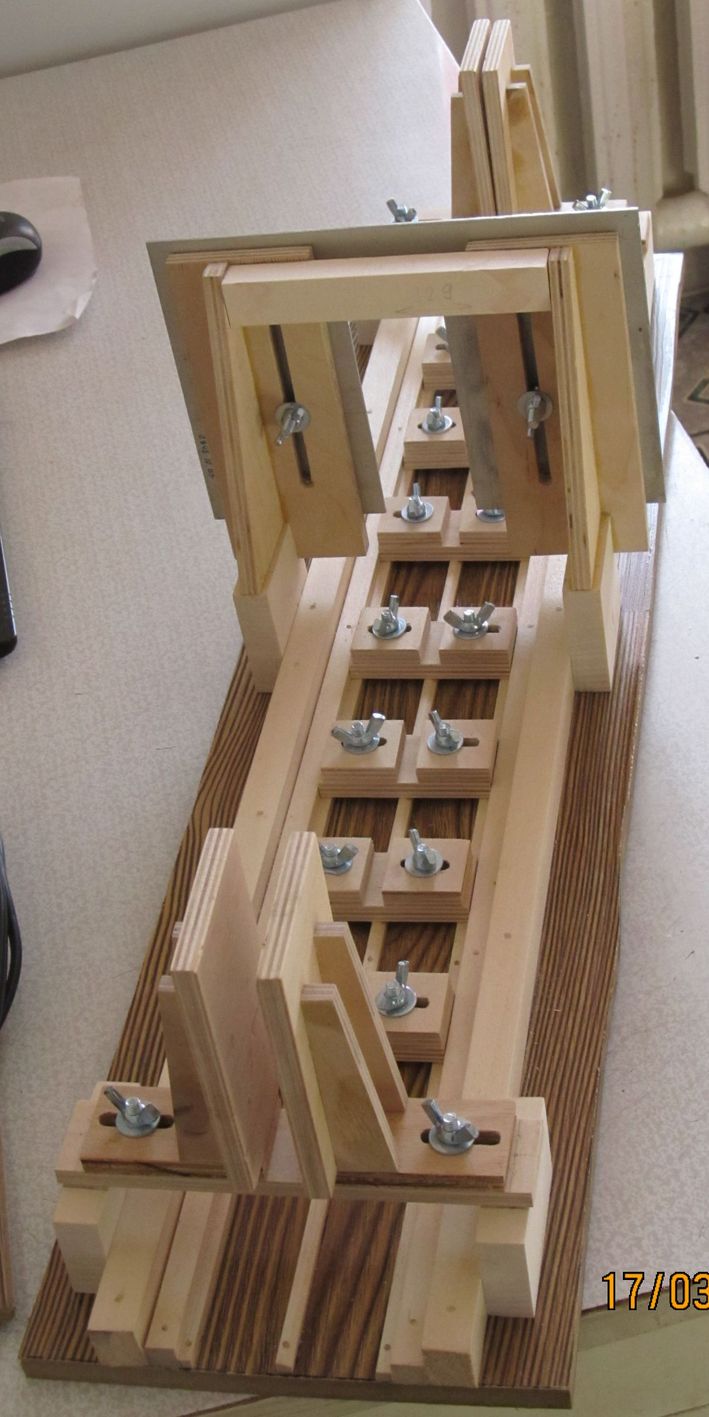

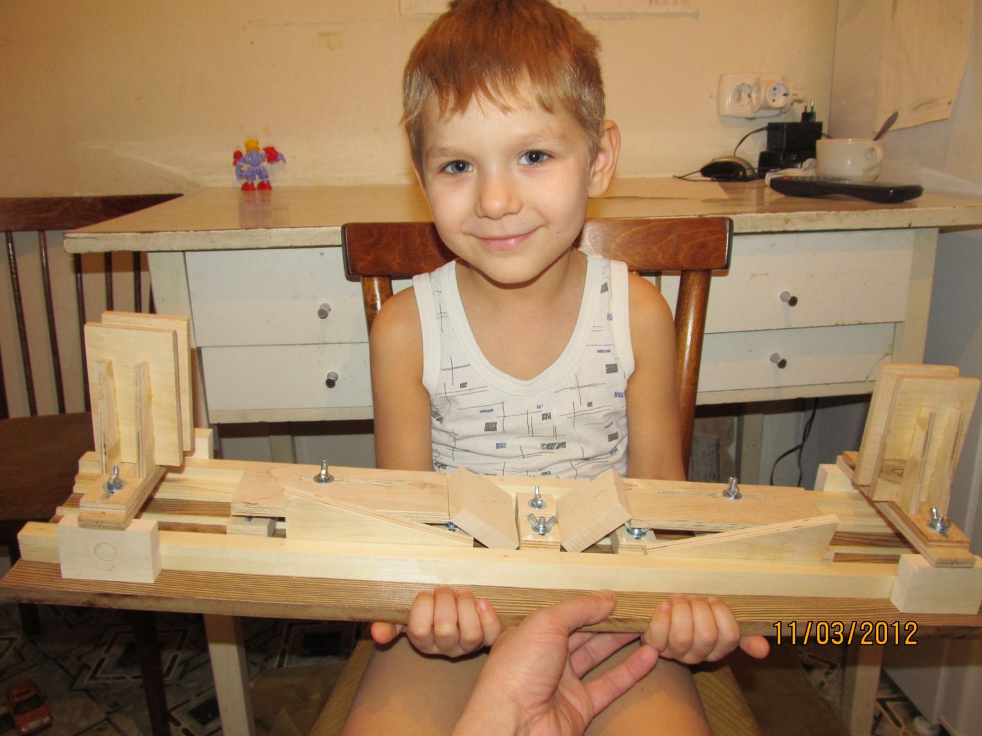

Детали готовы
Вот и старший сын ждет окончания изготовления "подставки" и начала сборки Пиратового корабля! Так мы решили Сан Маркоса (Батисту) назвать :)
Продольные вырезы под болты делал так: сверлил по краям отверстия на 5 и затем выпиливал прорезь "пионерским" лобзиком.

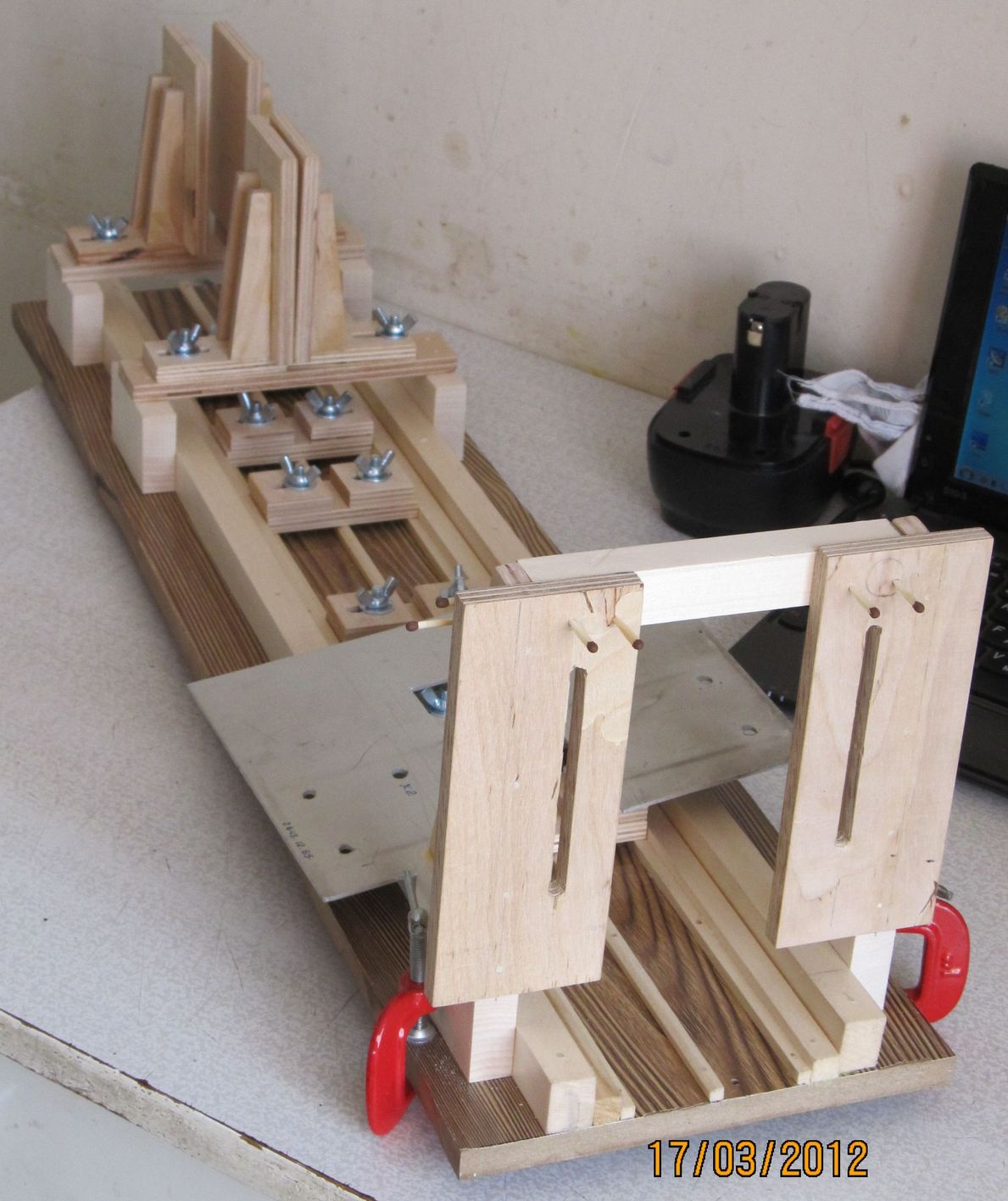

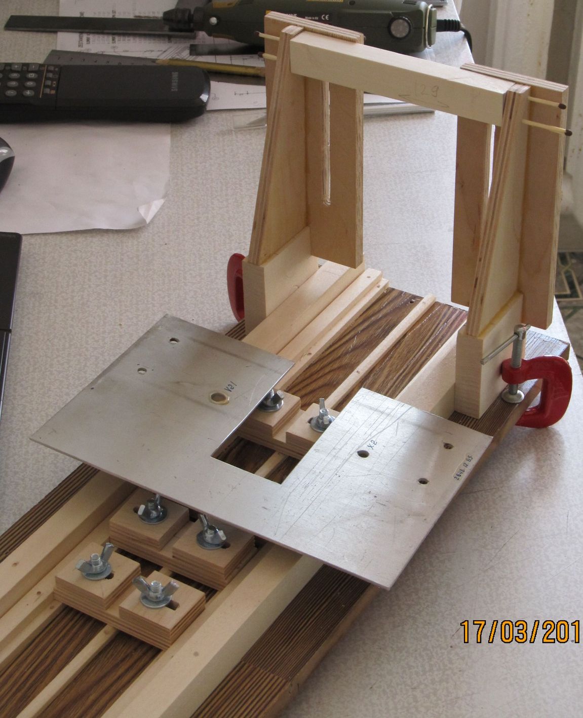

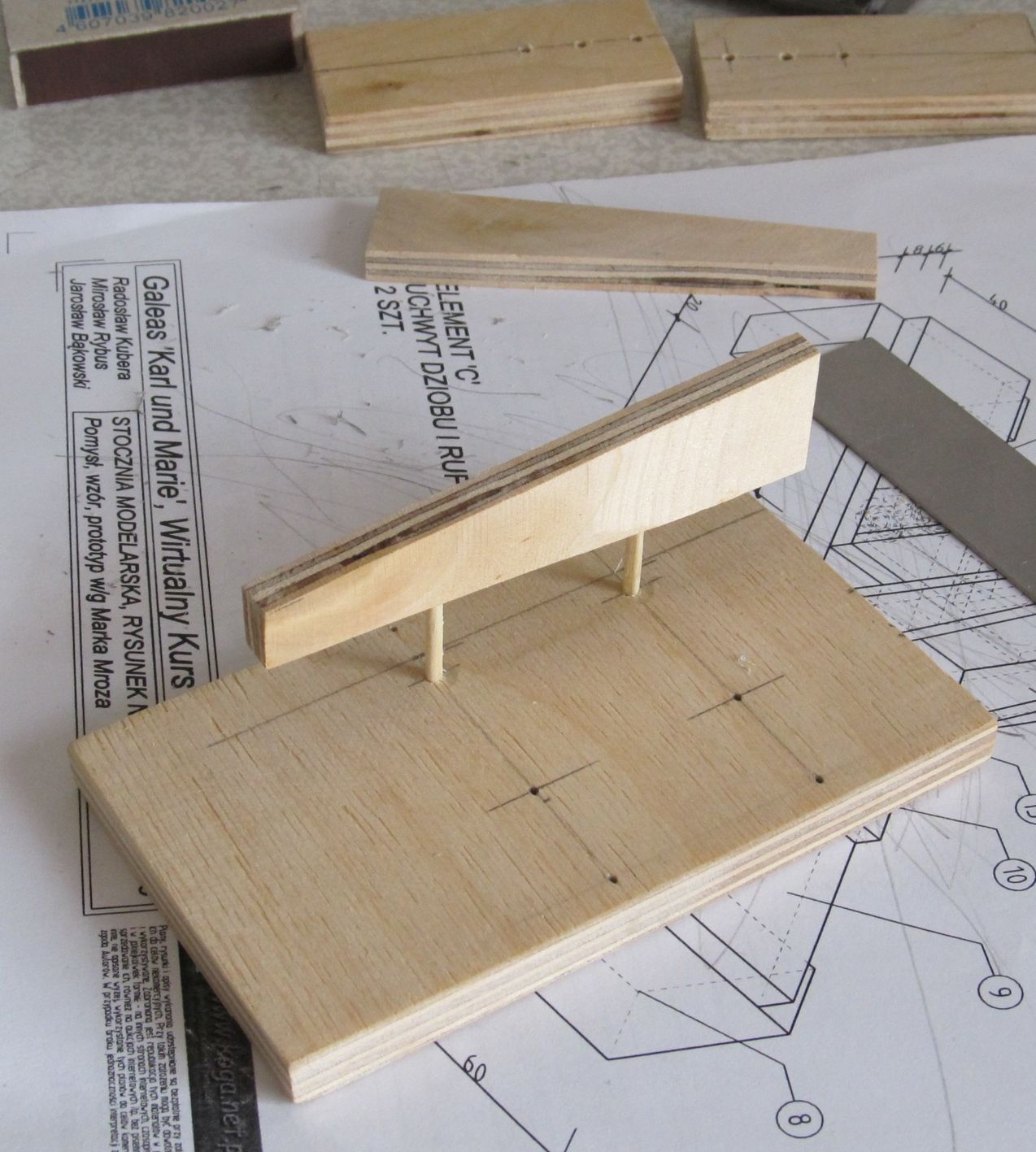

Оставалась самая сложная, и по конструкции и по требованиям к ней, деталь "D"
Главное требование к изготовлению - это перпендикулярность плоскости установки шпангоута горизонтали.
Потихоньку начал формироваться портал
Рабочаяя часть вырезана из дюралевой крышки от какой-то связной аппаратуры толщиной 3мм. Вот добрался и до черновой сборки :)
С уважением, Дмитрий.

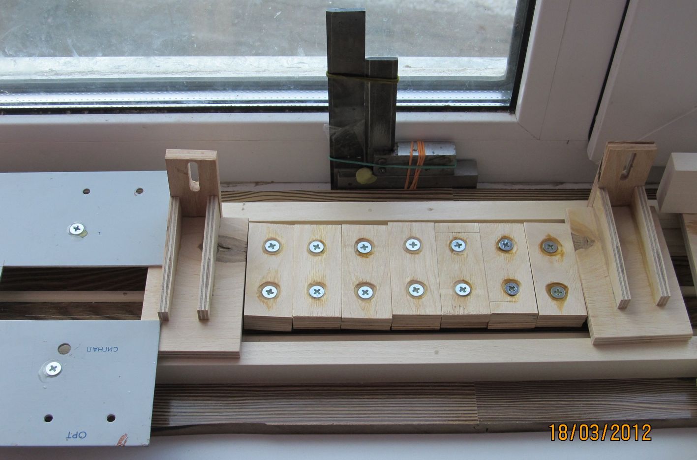

Когда все просохло и появилось время, начал заливать шляпки болтов в ямках эпоксидкой:
А за одно и валявшийся давно маленький угольничек решил заклеить, на заднем плане. Когда-то я купил его на блошином рынке, но угольник был сделан не под 90 градусов, а строго под 80! Пришлось высверливать штифты и размачивать какой-то клей почти месяц в разной химии!

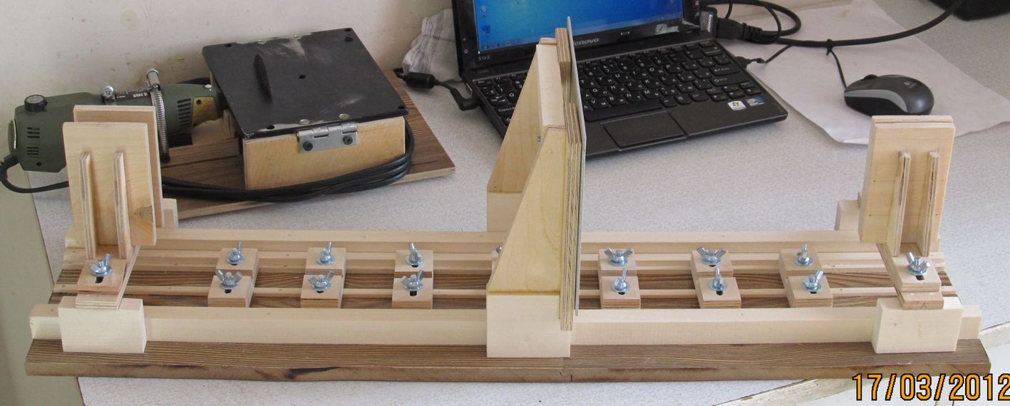

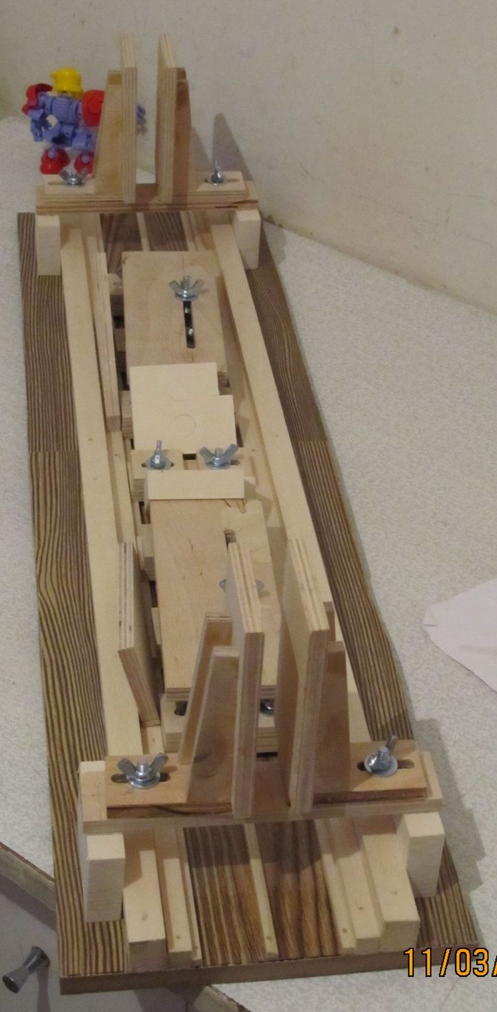

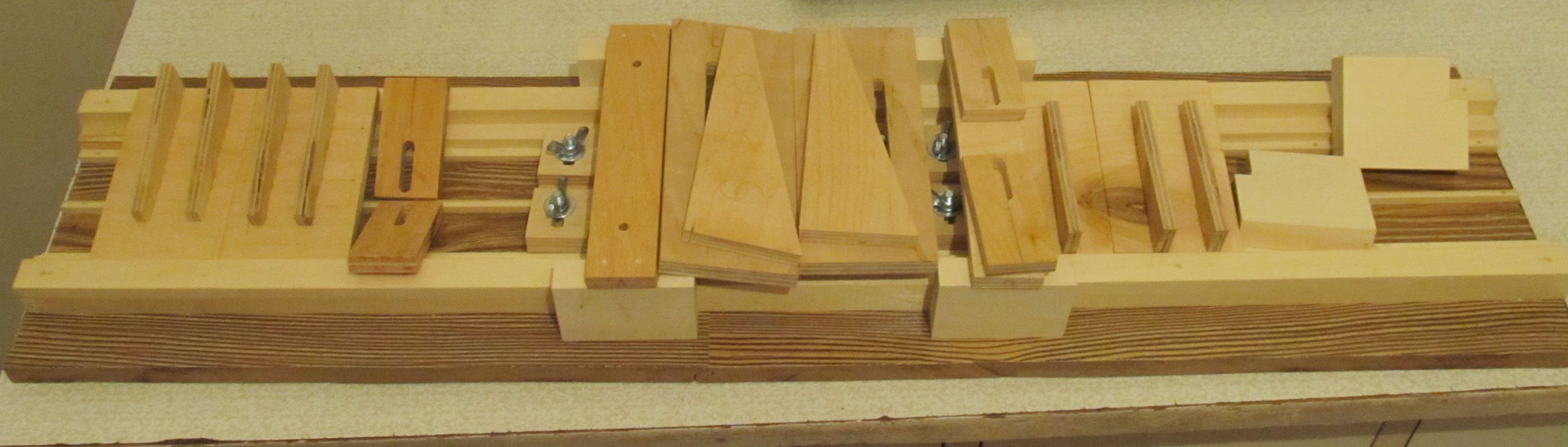

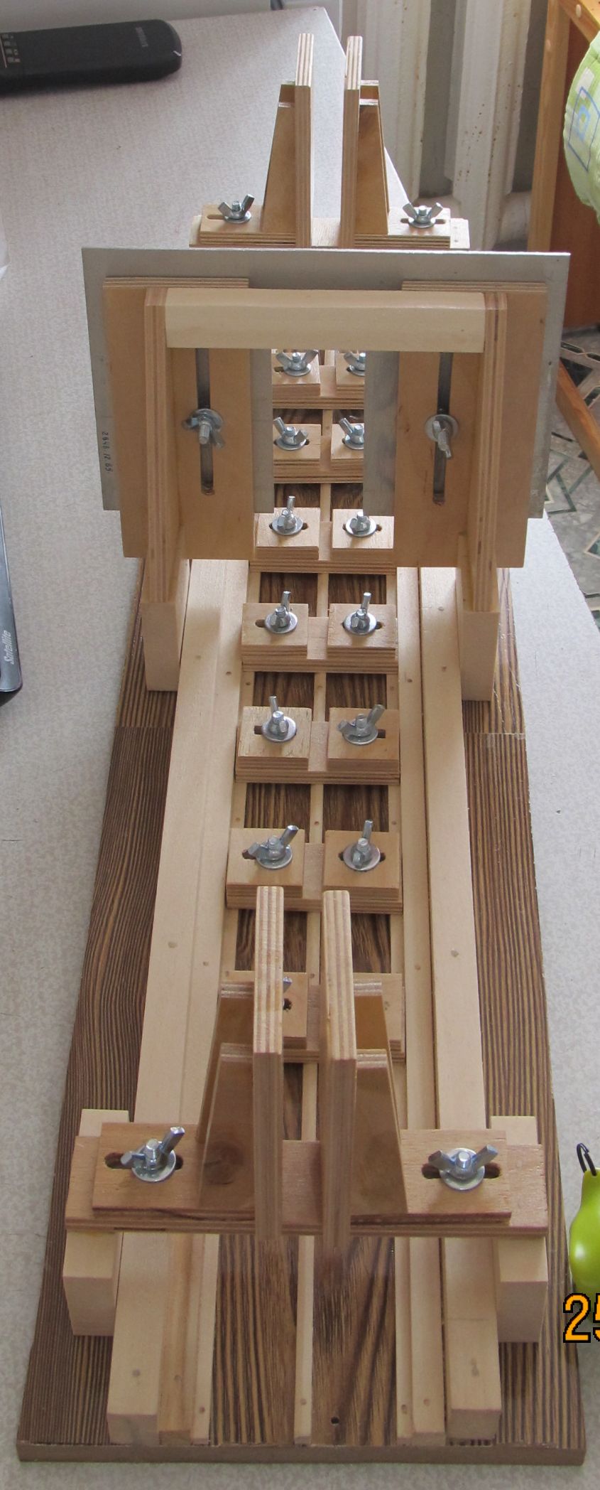

После всех манипуляций каждая деталь была ошкурена и покрыта лаком на три раза. В результате получилось вот это!
Все размеры корректировались под мои задачи и используемые материалы, думаю это не критично!
Вот пожалуй и все!
Добавлю только одно, сейчас формирую в голове дополнение к конструкции, позволяющее закрепить на стапеле готовый корпус, с возможность его "заваливания" на один из бортов. Пока только не решил, на произвольный угол, или пару фиксированных положений сделать, второе понятно проще :)

Девайс серьезный, сложный, на мой взгляд даже слишком сложный в каких-то моментах. Но его работоспособность в полной мере выявится только в процессе работы. Мы ведь не знаем пока в деталях как именно Дмитрий будет строить на нем модель.
Не очень понял смысл деталей Б. Мне кажется выставление оси киля по центру стапеля будет излишней морокой. Такая конструкция оправдана лишь в том случае, если толщина киля будет перменной, в других случаях мне кажется, что проще использовать стягиваемые барашками уголки.
В целом автору респект и искреннее пожелание удачной обкатки этого стапеля.

FreeLander писал(а):Не очень понял смысл деталей Б. Мне кажется выставление оси киля по центру стапеля будет излишней морокой. Такая конструкция оправдана лишь в том случае, если толщина киля будет перменной, в других случаях мне кажется, что проще использовать стягиваемые барашками уголки.
Я думал над этим и пришел к выводу, что предложенная конструкция практичнее уголков, поясню почему. В уголке нужно будет вырезать щели под шпангоуты, получается для каждой модели свой уголок, мне кажется это несколько не удобным. В данном случае киль ставится на основу деталей "Б" (буду называть их "зажимами"), а сами детали располагаются в промежутках между шпангоутами, т.е. они совершенно не мешают установке шпангоута, и пилить ничего дополнительно не надо! Ставим киль, располагаем как надо зажимы, ослабив барашки, а потом просто губки зажимов сдвигаем пальцами и затягиваем барашки. Акриловый лак, после высыхания, создает на поверхностях деталей стапеля отличное антискользящее покрытие!
Если киль неровный, добавится еще одно действие, губки зажимов с одной стороны предварительно выравниваем по линейке, или уголку, и затягиваем. Затем уже второй губкой притягиваем киль к выравненым губкам. Тоже впринципе ничего геморойного!

По поводу выставления киля добавлю еще одно. Центральная направляшка фактически ось симметрии двух половинок стапеля, все направляшки строго параллельны ей и расположены на строго одинаковых расстояниях от нее, выставлял штангелями по краям и центру. Последующие замеры это подтвердили! Поэтому можно равнять киль по ней.

а как детали В и С крепятся к основанию? че то я прозевал.
gdv2005
Сообщения: 985
Откуда: Курган
Благодарил (а): 12 раз
Поблагодарили: 28 раз
Re: Стапель для модели из "коробки" и не только.
#13 Сообщение gdv2005 »
Они просто стоят на основании и двигаются повдоль как по салазкам, вдоль направляющих 20х20мм. Сначала кажется, что все разлетится в разные стороны, но на деле оказывается, что полностью собраная конструкция с закрепленым килем являет собой как-бы единое целое, и все это просто стоит на ровном основании. Чтобы каркас модели слетел вместе с опорными деталями с основания, весь стапель нужно перевернуть, и то не факт. Плотно подогнаные детали покрытые акриловым лаком, довольно крепко сидят на местах. Вы ведь не размахиваете стапелем как шашкой, наоборот, в данном случае массивность конструкции защищает модель от случайного "смахивания" с рабочего стола!
Если сварганю что-то фрезерное насаживаемое на бормашинку, то возможно профрезерую с внешней стороны направляшек пазы, тогда смело и переворачивать стапель можно будет, вот только зачем?
