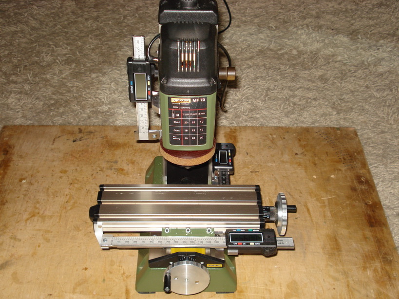

Приветствую уважаемых коллег!
Всем хорош МF70, однако считать обороты лимбов, делая, например, блоки, нудно, и легко допустить ошибку, отвлекшись, к примеру.

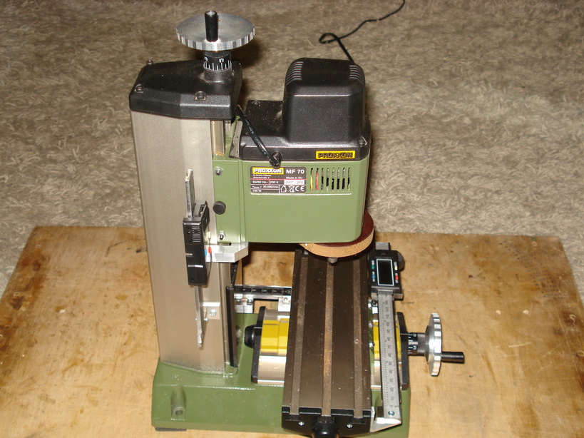

Решил немного усовершенствовать данный станочек.

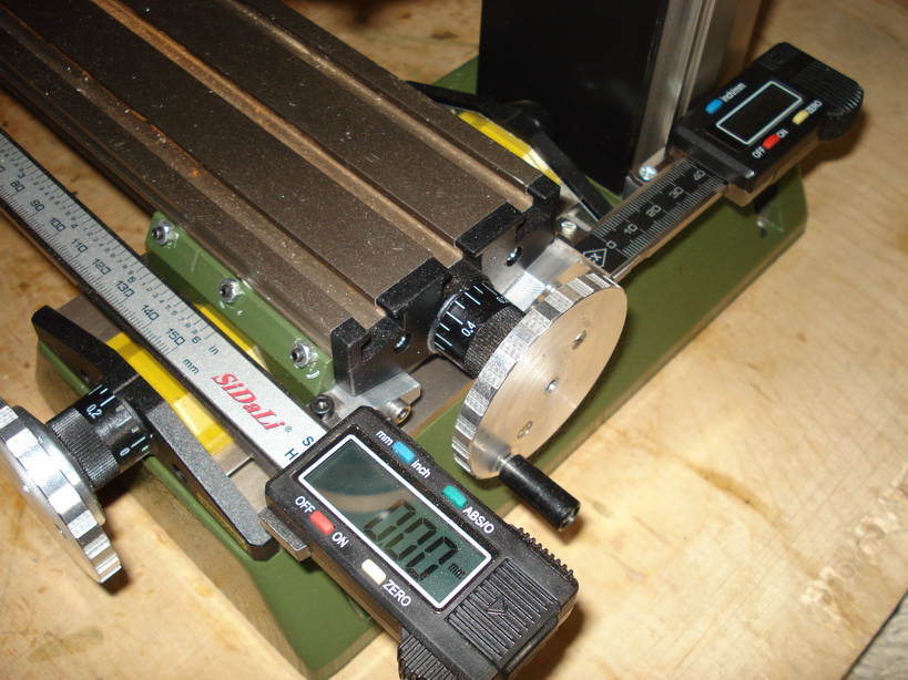

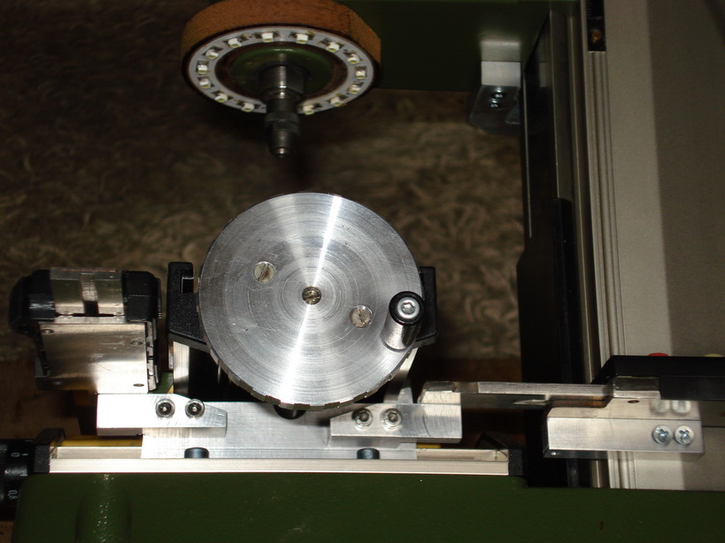

Переделки минимальные, все видно из фото, единственное замечание - так как боковые стенки корпуса стола имеют наклон порядка 3-4градусов, правая стенка была слегка отфрезерована с целью получения прямого угла.

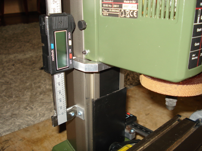

Самое кропотливое - это сверление отверстий в каленых губках ШЦ, сверлил твердосплавным сверлом по кафелю (лопаточкой), обточенному до 3 мм, без фанатизма на одно отверстие уходило порядка пары минут.
Теперь работать одно удовольствие, при этом люфт ходовых винтов не имеет значения! Кстати, лимбами тоже можно пользоваться...
Как то так, сильно не тапками не кидайтесь... :D
