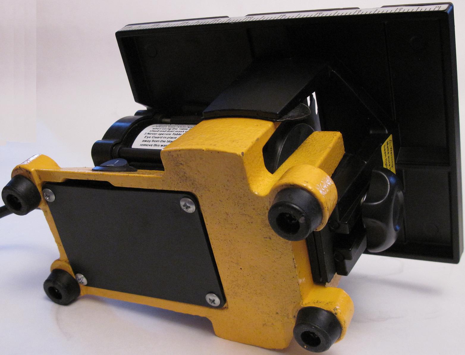

Наткнулся в инете на сие устройства, убила цена сверлилка 4500 пила 3500
Если это так -респект продавцам.
Ссылок не даю, рекламу никому не делаю.
Смотрю на стойку своей проксоновской сверлилки, сравниваю и плачу:) О цене не вспоминаю иначе уйду в транс:)

"...Цвет корпуса: Чёрно-Жёлто-Серо-Зелёный;" И окрас традиционный...lcentrus писал(а):...Смотрю на стойку своей проксоновской сверлилки, сравниваю и плачу:)

Интересные девайсы. Из неоспоримых преимуществ по сравнению с проксоном - только цена. В остальном примерно то же самое, но надо щупать. Наверняка для нормальной работы придётся их дорабатывать. Особенно циркулярку (кстати так и не понял, вроде вылет на ней не регулируется, или я неправ?).

Сбоку зажимчик есть - видимо для регулировки стола...
Да и обороты заметно уменьшаются при распиле тонкого дюралевого уголка...

Ну да, этот винт меня и навел на мысли о вылете.

Уже обсуждали (во всяком случае очень похожее - тут даже мотор несколько мощнее (120 Вт) и цена 2500): http://www.shipmodeling.ru/phpbb/viewto ... =50&t=8380
Из неоспоримых недостатков этой циркулярной пилы - отсутствие линейки, вдоль которой распускают доску на рейки. Другими словами - что-то распилить можно, но в размер - это вряд-ли. Такую шнягу у нас в Хабаровске продают.

Такие дубовые девайсы... Экономия очень сомнительная. Далеко не "почти проксон"!
Пила с таким столиком для целей судомоделизма, как мне кажется, весьма сомнительна. На ней разве что доску необрезную распускать. А то что она пилит, как утверждает автор ролика, начиная от дюраля и все что мягче, так это может сделать любой диск с электромотором.
Берегите пальцы!

Все правильно в видео автор сказал. Выпускает один завод: пила тоже самое, что и jas 10031, а станок jas 10201, цена 3.500 и 3.200 соответственно. Борис_Б прав обсуждали циркулярку уже, да и станок мелькал на форуме в отзыве обладателя.

Очень тянет поразглагольствовать насчет соотношения цена/качество, но, не пощупав, - никак
Единственное что хочется отметить, что стол циркулярки по размеру почти один в один как ks-очный. Если с умом приложить руки, то можно сделать достойную замену, главное чтобы конструкция вала была жизнеспособной - надежной и точной (в чем как раз и нет уверенности).
То же самое можно сказать и про сверлилку - может и золото, а может и даром не нужна.
Вот отрезная машинка для меня однозначно балласт)
