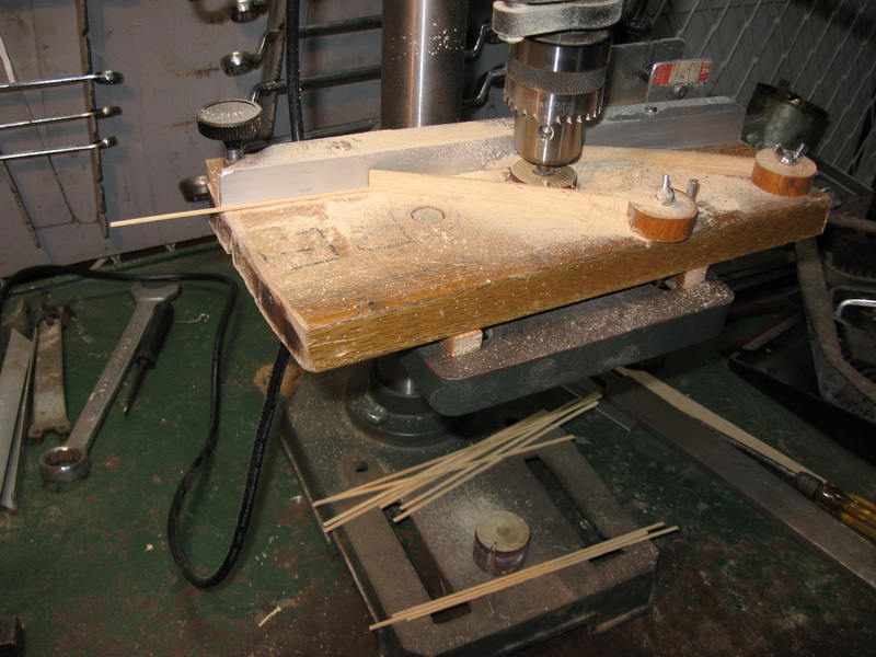

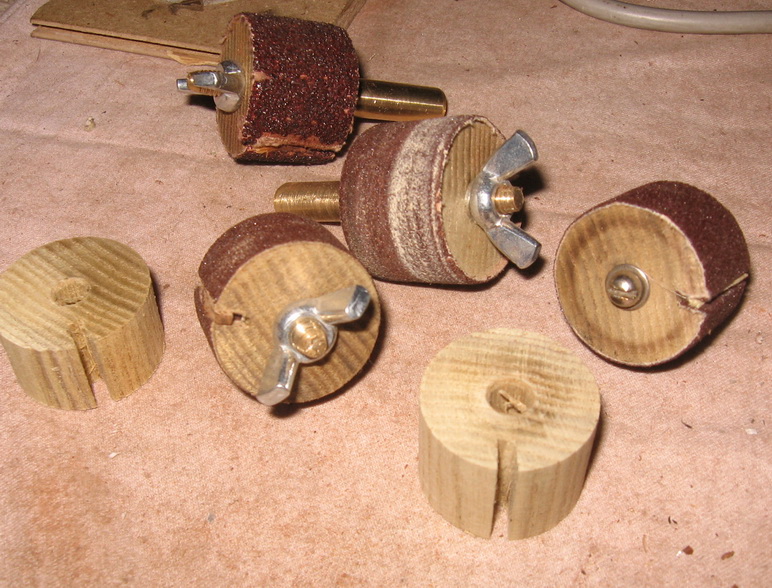

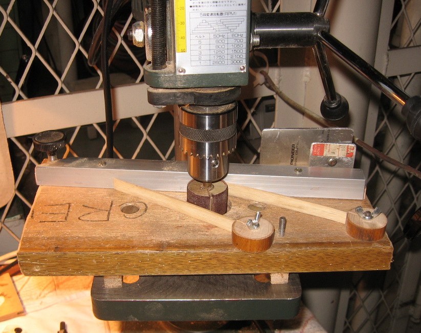

...Это самопал мой...и такое купил ещё для бормашинки...прижимы из бамбуковых планок...десятка ловится вполне, покупной ещё ни разу не пользовался

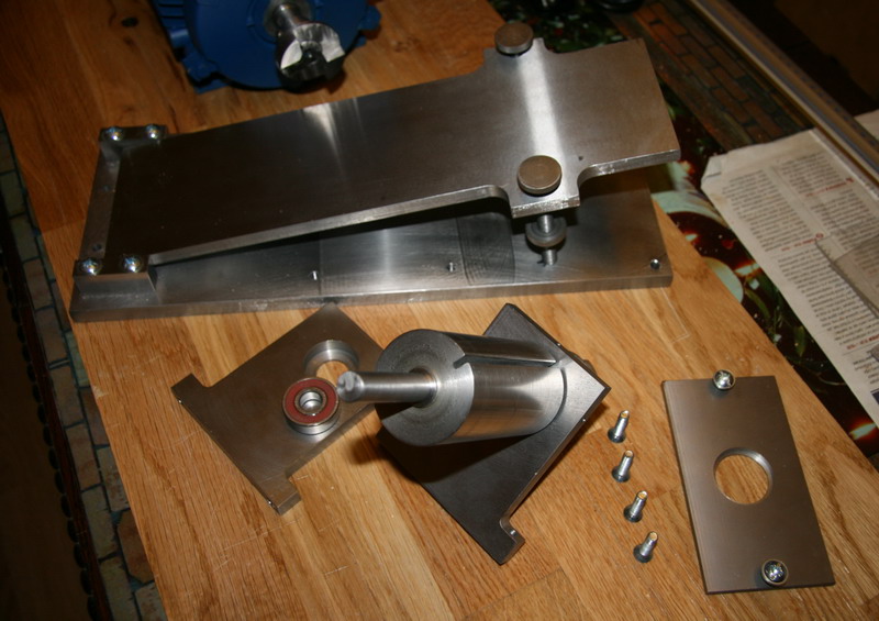

Вот мой станок. Шкурка крепится при помощи деревянной планки и саморезов. Очень удобно меняется за пару минут.
http://shipmodeling.ru/phpbb/viewtopic. ... &start=165

Aleksej Ivanov
- Сообщения: 1177
- Откуда: Латвия, Рига
- Благодарил (а): 59 раз
- Поблагодарили: 48 раз
Re: барабан для шлифовалки.

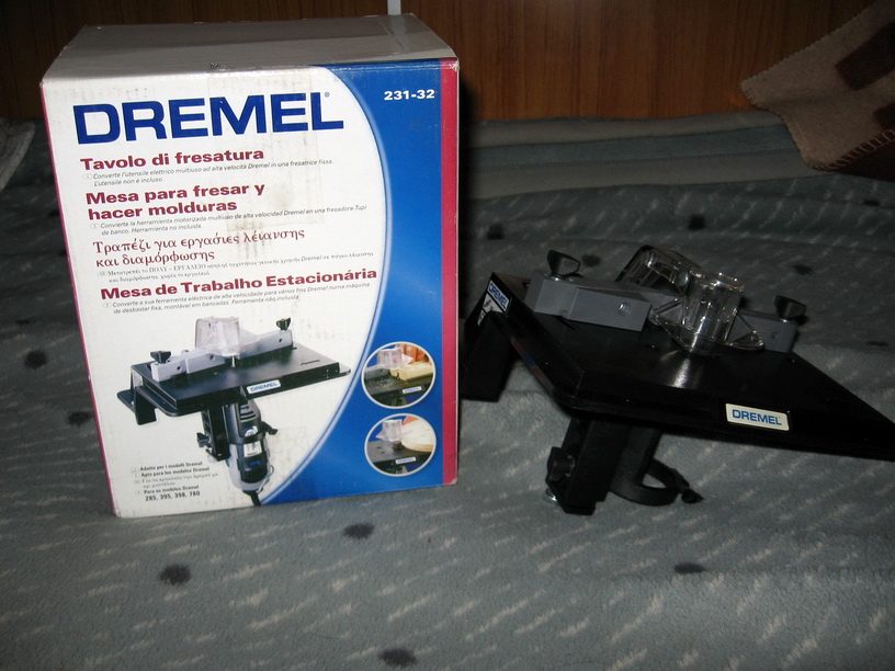

Я тоже ни как его не приручу.покупной ещё ни разу не пользовался
Что то Дремель в этой приспособе не додумал. Либо вещь бесполезная, либо руки под пинцет... .

Aleksej Ivanov
- Сообщения: 1177
Пытался сделать как у Игоря.меня больше легковушка устроит с моими масштабами...а тут БелАЗ
Но работает.... !
Вещь!!!!
