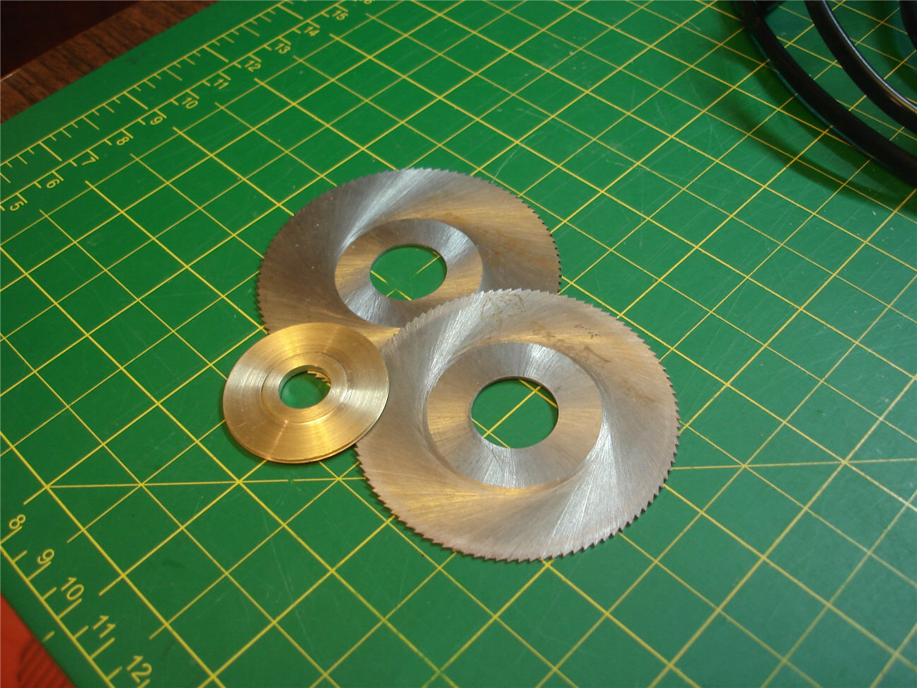

Вместо штатных дисков - настоятльно рекомендую использовать обычные отрезные фрезы. Но их надо перетачить и сделать вкладыш для посадки 13мм - об этом есть инфа на сайте. Буде резать и чище и быстрее и толще материал (до 11мм)

Твердосплавные диски Проксон - это вообще недоразумение какое то! Пилить нормально не могут даже новые. Непонятно зачем они залиты толстым слоем лака. Для КСки лучше вот этот:http://shipmodeling.ru/shop/category/15 ... oduct/3540 Или обычные отрезные фрезы по металлу.

Всем спасибо за ответы! Что с чем едят приблизительно понятно, но возникла одна непонятка - что за отрезной диск по металлу? В моем сознании укоренилось понятие что это диски которые используются на болгарке, но такими можно ровно резать тоненькие рейки? Или под понятием отрезной диск по металлу это что-то другое?

Дисковая отрезная фреза по металлу не путать с отрезными дисками (абразивные алмазные и т.д.)

Отрезные/прорезные фрезы. В просторечии - "дисковые".

Что-то вроде этого: http://www.prof.ru/trade/group-items.view/1063_2118
http://shipmodeling.ru/phpbb/download/f ... &mode=view

По внешнему виду практически идентичны диску из быстрорежущей стали с этого сайта. Спасибо за информацию.
