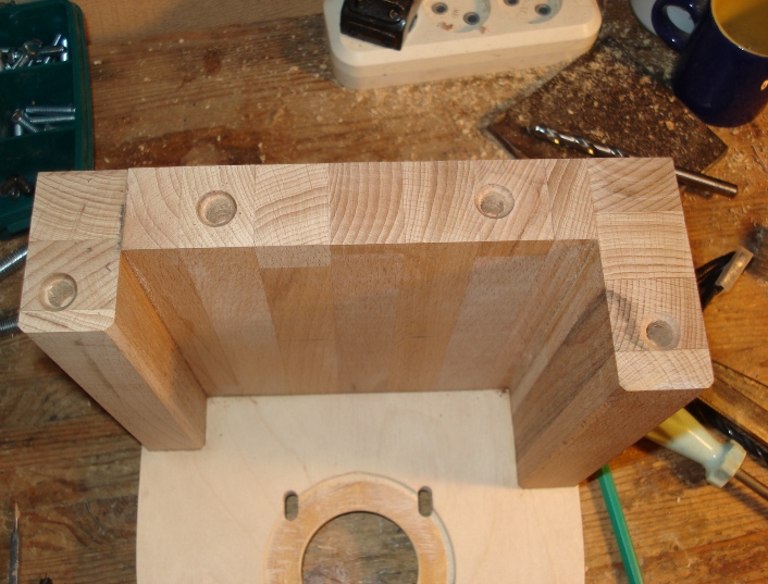

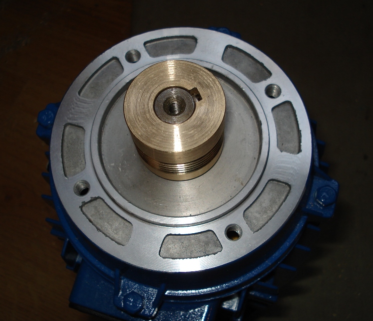

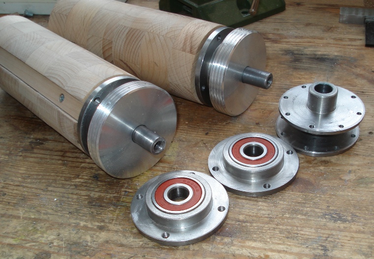

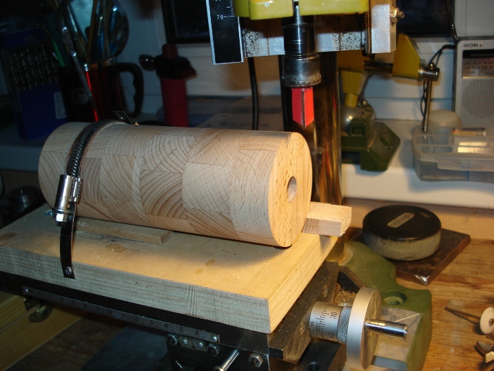

Други.Закончил изготовление пары барабанных шлифовалок.С учетом накопленного опыта (это четвертая генерация :) )отошел от сложившихся канонов в изготовлении некоторых узлов.Буду размещать по нескольку фоток,постараюсь это делать с небольшими коментариями. :D
С уважением.Игорь Набоко

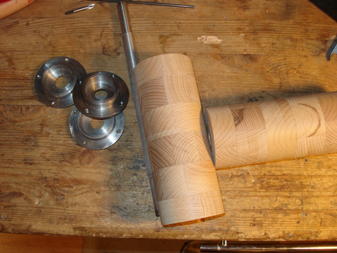

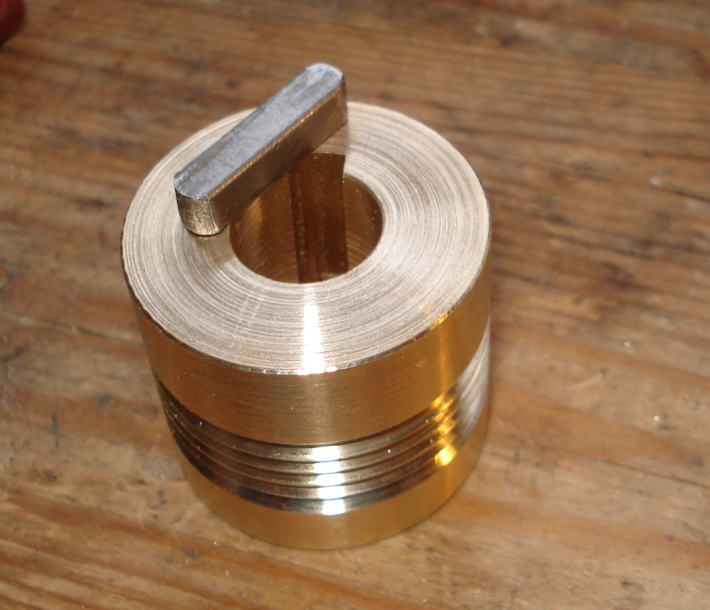

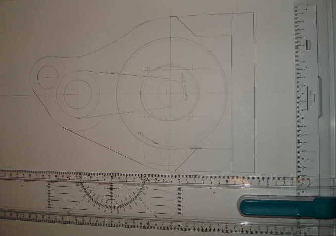

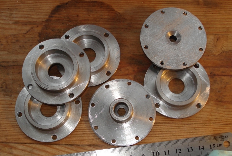

Продолжение.

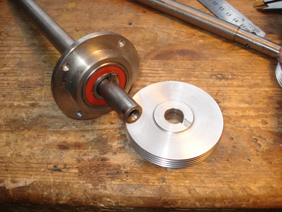

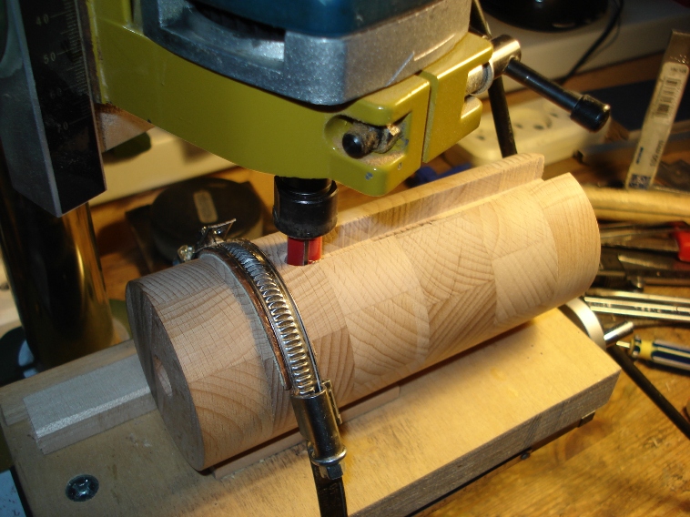

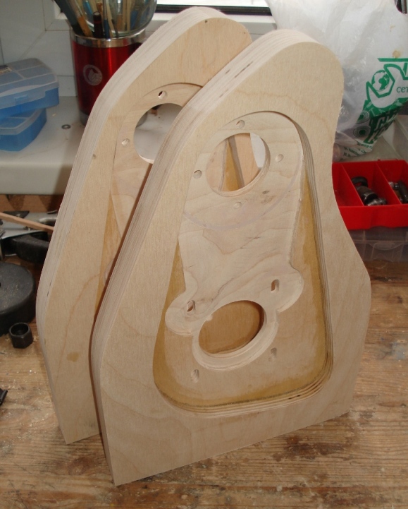

Продолжение.

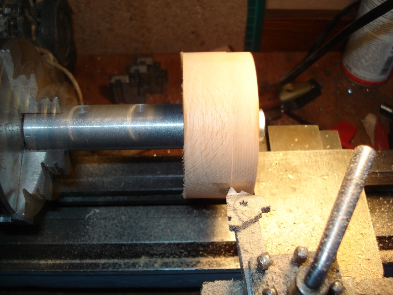

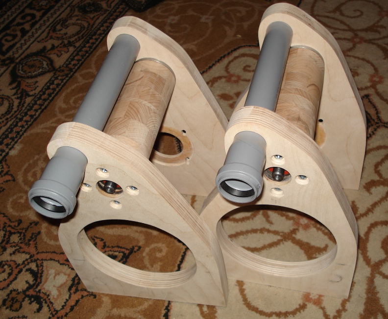

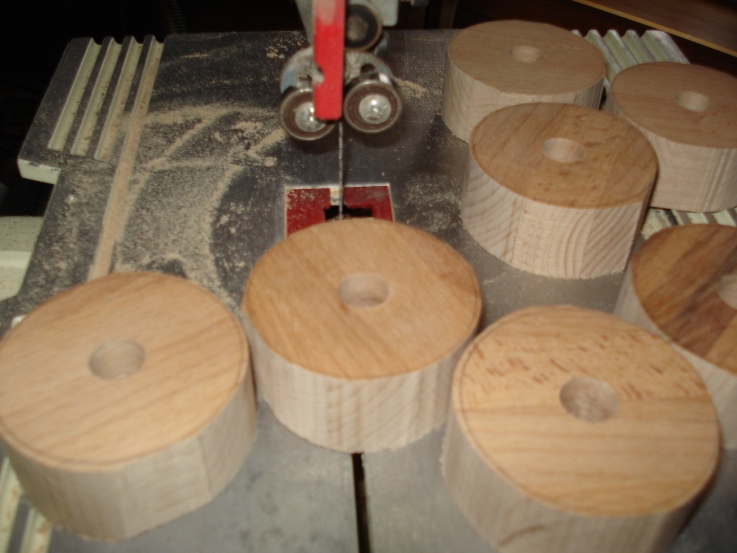

Продолжение родов :lol:

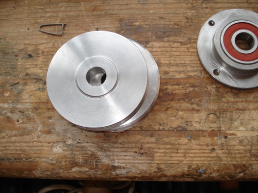

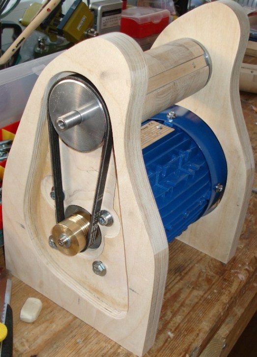

Игорь, вижу, что шкив выточить под ремень стратегически более оправданно оказалось.
Не мешаю тужиться...?

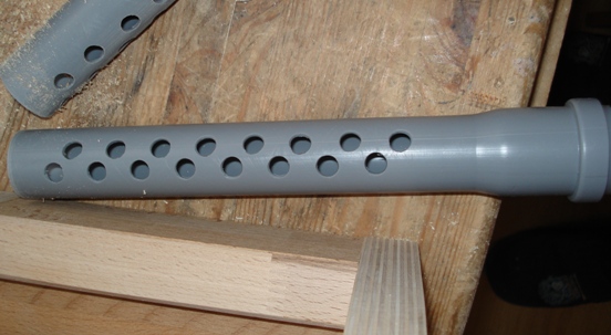

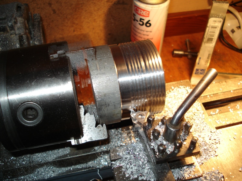

Продожение.

#8 Сообщение ИГОРЬ »

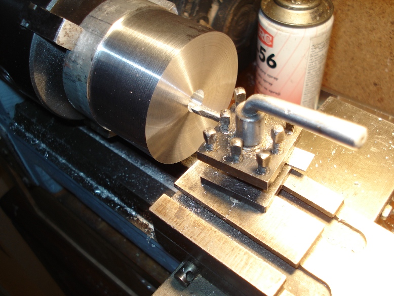

Гриш,мотора такого гламурного с 1500об не было в наличии.Пришлось взять 3000об.Ну и...уж мы их душили,душили....(обороты) :lol: Додушил до 1200оборотов.Короче,пришлось шкивы точить.Вчера начал циркулярку очередную делать.Вот на ней Ребировские шкивы и ремень будут.(купил уже усе)Кстати мотор трехфазник с частотником внутри будут.Купил с разворованного предприятия мотор с платой за 1500руб.Хвастаюсь. :oops:
Да,продолжение.
Последний раз редактировалось ИГОРЬ Вс мар 20, 2011 23:57, всего редактировалось 1 раз.

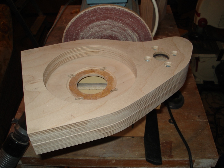

Продолжение.

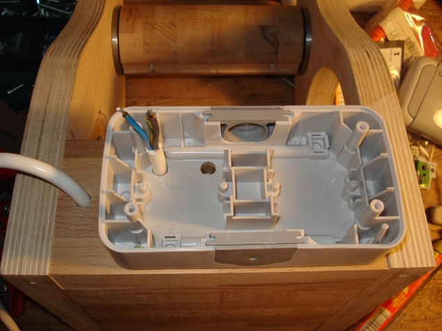

Электрическая часть.Установил пыле,влаго защищенный блок включателя с розеткой.Пылесос включается в нее.Включение станка одновременно включает пылесос.

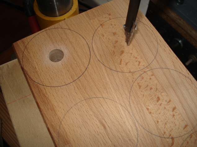

Серьезный подход, аккуратность реализации! Чувствуется четвертая попытка :D
За идею наборного барабана из буковых щитов - однозначно спасибо. Думаю общая его прочность сравнима со сталью Гарварда. Да и купить их можно где попало.
Излишество системы пылеудаления (как и общую компоновку) - пока не понял, но, зная работы автора, он это однозначно исправит.

jorn писал(а):Излишество системы пылеудаления пока не понял (как и общую компоновку) - пока не понял
А в чём излишество? Всё предельно просто и максимально функционально. Пыль забирает на ура и не загораживает обзор.
