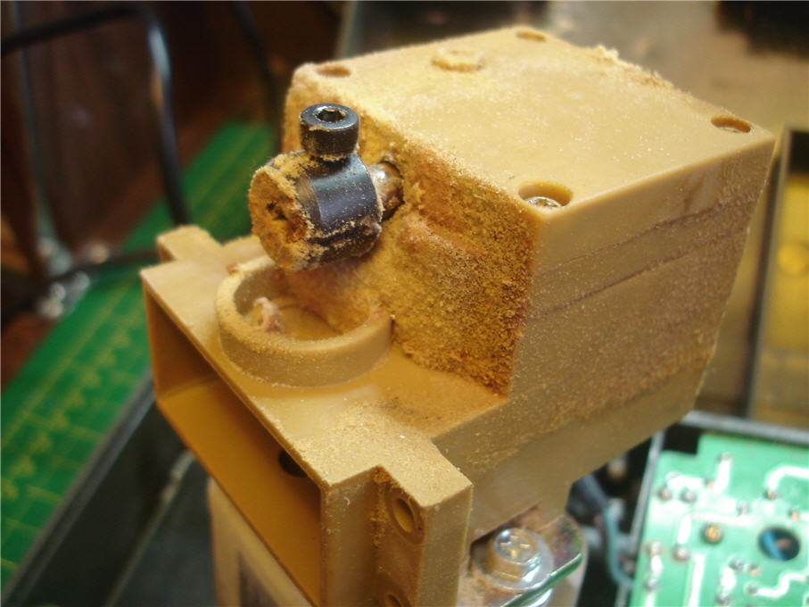

Ну вобщем не удержался, разобрал.
Пыль действительно многолетняя: В самом редукторе ни пылинки.
Движок тоже практически чистый, да и изношен гораздо меньше чем на KS-ке. Близнец кстати. Впрочем хорошее состояние может объясняться сравнительно маленьким пробегом.
Крепление у меня не сползает, так что протачивать вал не стал.
Почистил, собрал: всё равно тарахтит
Жаль что нельзя передвинуть чуть вперёд направляющий ролик, - пилка под нагрузкой малость прогибается назад.

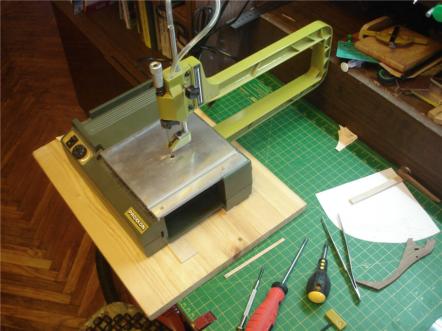

А я его тупо прикрепил к куску столешницы, размера чуть большего чем корпус лобзика и этого вполне хватило, чтобы он никуда не ездил. Балласт однако!!!!!

Если проиграться возвратной пружиной, то стук пропадает. Но я помню, что если долго пилить, то он возвращается уже неизбывно (сдуру пилил в больших количествах сосну 15мм). И ещё, стук идёт именно из под стола, а не сверху. Причём ясно видно, что ни об стол, ни об жёлтую пластмассу механизма головка не ударяется. Мне кажется, что стучит внутри жёлтого короба. Я его разобрал, но чего там может стучать не понимаю... Потом там смазкой всё плотно забито, не хочется внутрь лезть.ИГОРЬ писал(а):Причина вероятнее всего в том что во время работы верхняя часть доходит до упора.
PS Ну и раз уж достал, то сижу пилю на ём замочки. Днём можно, - никто не спит.
