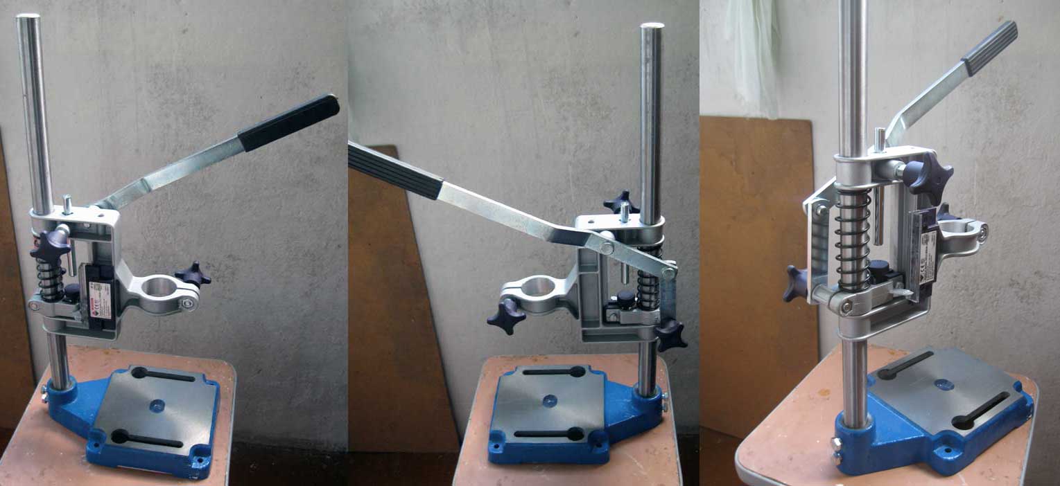

Сверлильная стойка Sparky SP-43
Сверлильная стойка Sparky SP-43, как основа для самодельного сверлильного и фрезерного станка моделиста и альтернатива теме: http://www.shipmodeling.ru/phpbb/viewto ... =10&t=5176

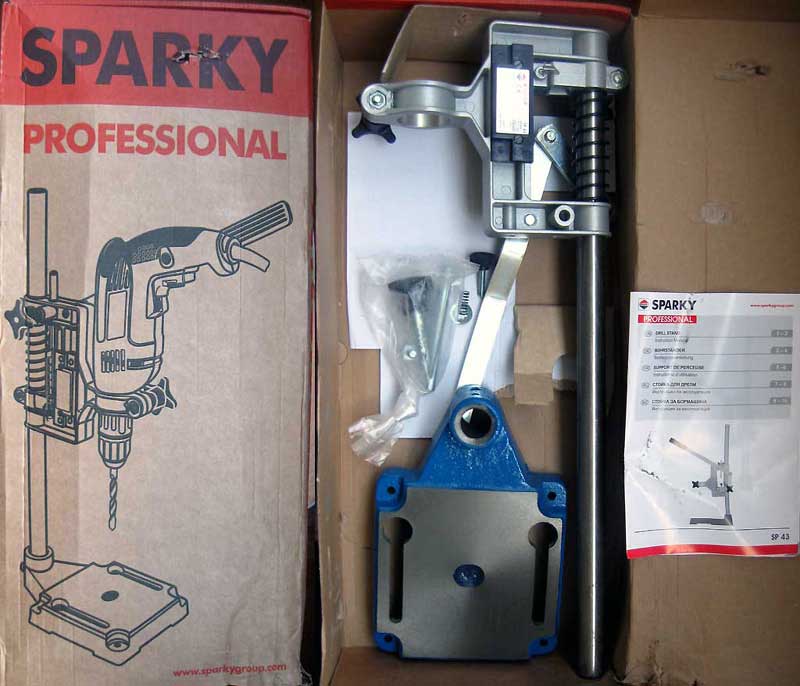

Технические данные стойки:
1.Диаметр шейки корпуса - 43 мм
2.Величина рабочего хода при сверлении – 70 мм
3.Расстояние между осями – 125 мм
4.Размеры подставки (материал чугун) – 160х160 мм
5.Высота стойки (стрежень цельный) – 550 мм
6.Потребляемая мощность дрели не должна быть более 1010 Вт, а вес – не более 3 кг.
7.Вес стойки – 6 кг.
8.Стоимость, с учетом расходов на доставку и прочее (для меня) - ок.2000 руб.

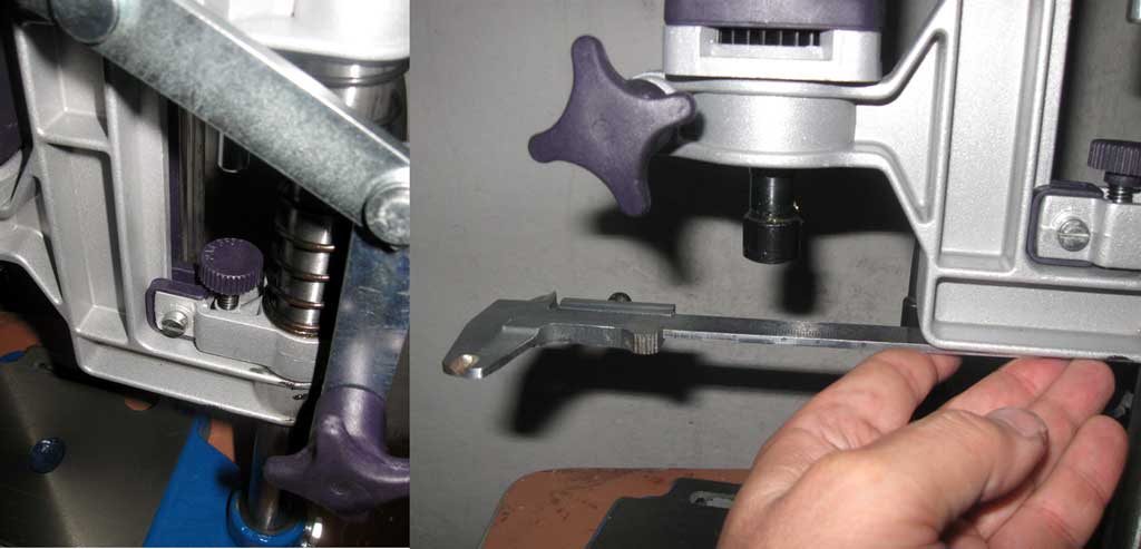

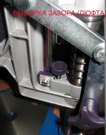

2. Люфты (зазоры) в стойке Sp-43 выбираются элементарно - вращением винта и (или) толщиной прокладок - изначально только смазал (см.прилагаемое фото).
