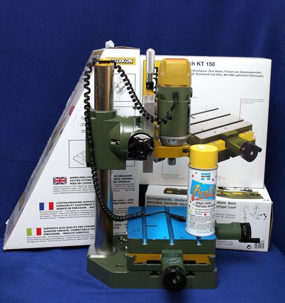

Есть варианты:
1. единым станком за 14956.0 RUR
Микрофрезерный станок PROXXON MF 70 http://paradox-ltd.ru/proxxon_equipment ... /MF_70.jaw
Технические данные: Напряжение 220-240 в, 50/60 Гц Мощность 100 Вт Работа только в помещении Скорость вращения шпинделя от 5000 до 20000 об/мин Ход подачи 70 мм Регулировка по поперечной оси 134 мм Регулировка по продольной оси 46 мм Рабочий стол 200x70 мм Лимбы 1 оборот=1 мм, 1 деление=0,05 мм Размеры Т-образных пазов 12x6x5 мм Размеры основания 130x225 мм Высота 340 мм Вес около 7,0 кг Уровень шума 70 дБ (А) Уровень вибрации 2,5 м/сек2
2. Набор из станина+головка итого 24633 р
Сверлильно-фрезерная головка PROXXON BFW 40/Е http://paradox-ltd.ru/proxxon_equipment ... FW40_e.jaw за 8387.0 RUR
+ Сверлильно-фрезерная станина PROXXON BFB 2000 http://paradox-ltd.ru/proxxon_equipment ... B_2000.jaw за 7859.0 RUR
+ Координатный стол КТ 150 http://paradox-ltd.ru/proxxon_equipment ... ces/37.jaw 8387.0 RUR
Регулировка скорости от 900 до 6000 об/мин. Установка шпинделя на трех шарикоподшипниках без редуктора обеспечивает безвибрационную работу и высокую точность. Корпус из литого под давлением алюминия, с элементами из усиленного стекловолокном нейлона, диаметр шейки 43 мм (Евростандарт). Большой, удобный выключатель с функцией аварийного отключения. Таблица скоростей сверления и фрезерования различных материалов. Технические данные: Питание 220-240 в, вторичное напряжение 40В постоянного тока. Потребляемая мощность до 300 Вт. Электронная регулировка скорости шпинделя от 900 до 6000 об/мин. Комплектуется трехлепестковыми закаленными цангами 2,35-3,0-3,2-4,0-5,0-6,0 мм и ключами. Вес 4,2 кг.
3. Набор из бормашинки + станина итого: 9760р
Сверлильная станина PROXXON MB 140S http://paradox-ltd.ru/proxxon_equipment ... MB140S.jaw
2478.0 RUR
+Бормашина PROXXON FBS 240/Е http://paradox-ltd.ru/proxxon_equipment ... S230_e.jaw 3116.0 RUR
+Координатный стол КТ 70 http://paradox-ltd.ru/proxxon_equipment ... ces/36.jaw 4167.0 RUR
5000-20000 об/мин. Максимальная потребляемая мощность 100 Вт, питание 230 B, патрон 0,5-3,2 мм, без ключа. Длина 185 мм, масса 450 г. Изоляция по 2 классу.
Предполагаю, что точнее фрезоровать на монолитном станке (возможно другой марки)
В 2м варианте есть надежда что это заменит заодно и токарник и сверильный станок (Подойдет ли столик КТ 70 вместо КТ 150?)
3й вариант стоит ли вообще рассматривать? и можно ли на эту станину посадить Дремель? (У дермеля есть своя станина, а вот координатного столика я не видел)

Токарник - нет, а сверлильный - вполне. И на мой взгляд это серьёзный аргумент за. Аргумент против - размеры и вес всего этого в сборе.egen писал(а):В 2м варианте есть надежда что это заменит заодно и токарник и сверильный станок
Приспособить наверняка можно, но не стОит, 150-ый лучше.egen писал(а):(Подойдет ли столик КТ 70 вместо КТ 150?)

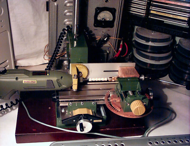

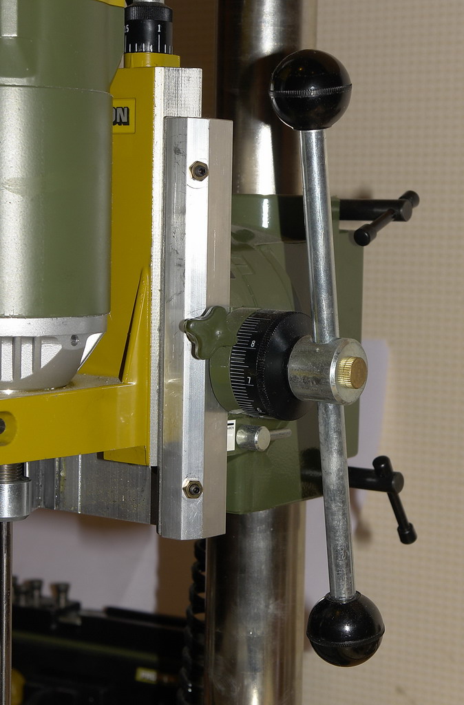

YACOV писал(а): У меня вот такая конструкция подобного станка: Правда смонтирован на сверлильной стойке. Вполне себя оправдывает. Расстояние между центрами где-то 100мм, для простейших работ жесткости и функциональности хватает. Так-что попробовать стоит. 5000 об/мин вполне нормально, еще прибавлять придется, при касании резцом заготовки, обороты заметно падают.

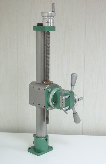

Сверлильно-фрезерная станина PROXXON BFB 2000, насколько видно из ее фото, не имеет изностойкого анодного покрытия, другими словами, поскольку алюминий метал мягкий, то при частом применении станины будет заметный износ.
Я остановился на сверлильно/фрезерной стойке производства фирмы Реабит: http://reabin.ru/data/6-a.html
Стойка стоит 9000 руб, сталь и бронза. Я звонил на фирму и мне ответили, что могут выслать заказ с транспортной компанией в другой город.
Основание, к которой крепить станину, я думаю достать не проблема.
По координатному столику - пока склоняюсь к столику 100х200, который продает Коноплев http://www.konatools.ru/prod05.htm см.в самом низу, стоит ок 5000 руб. Столик опять же стальной, против проксоновского алюминиевого. Что остается? Остается шпиндель - тут возможны варианты - можно взять фирменный, я остановился на ручном фрезере фирмы Спарки: частота от 8000 до 30000 об, макс.мощность порядка 500 Вт, на частотах порядка 8000-10000-12000 об работает достаточно тихо. Другими словами использовать по мощность 150-170 Вт, а иметь запас по прочности на 500 Вт. Но есть два но, при таком варианте - нужен адаптер для инструментов ф менее 6 мм (купить ручную микросверлилку и проточить до 6-8 мм ) и нужен адаптер, чтобы Спарки зажать в станину - тоже не проблема - сделать Г-образную цангу.

А Яков молодца, снимаю шляпу.
Интересно что он еще из стойки сделает?:)

Жень, то что на фото Якова это не токарникegen писал(а):То что он как сверильный станок потянет - вопросов нет, он же так и называется сверильно-фрезерная, а вот почему не получиться токарник?

Ну вот.., спасибо за ложку дегтя!FreeLander писал(а):то что на фото Якова это не токарник .

Ну для этих целей вполне сойдёт бормашинка + станина в том виде, что у Якова. Даже координатный стол по большому счёту не нужен.
Я тоже всё собираюсь оттюнинговать таким образом станину, очень уж заманчиво просто.

Станина имеет кое какие части из дюраля,но где нужно есть поджимы и винты усякие.Стойка стальная.А например в "ласточкином хвосте" упор на площади 17мм на 160 мм (с каждой стороны)при наличии прижимных винтов.Оно сотрется когда на Марсе сады цвести будут
