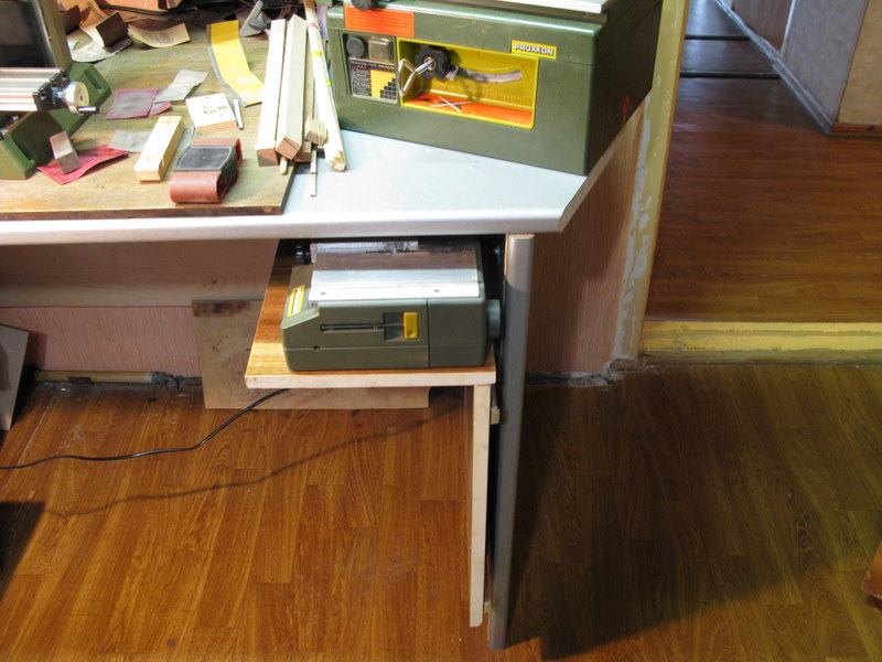

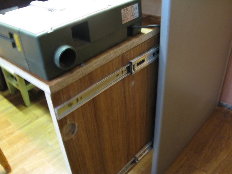

А я не стал отправлять KS-230 на отдых после появления FKS, они все-таки дополняют друг-друга,
а KS-ка должна быть всегда под рукой(для мелочевки и с тонким диском) и она переехала под стол.
При необходимости выезжает на мебельных шариковых направляющих:
С уважением, Геннадий.
