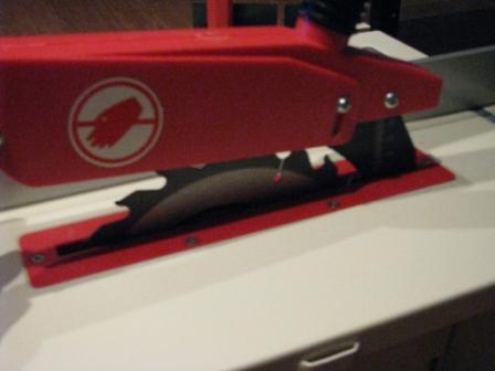

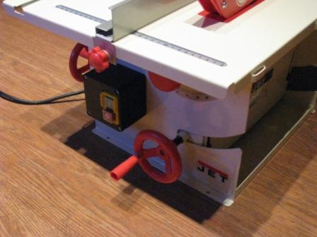

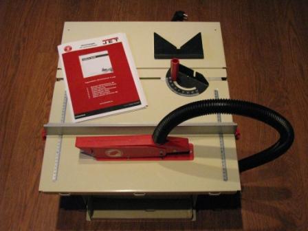

В принципе это то немногое, точнее сказать единственное, что нашлось в наших краях...
Цена вопроса 200$ с доставкой.
Общие характеристики:
питание 220 в
мощность 720 вт
число оборотов 2950 об/мин
диск 205 мм посадка 16 мм, 24 зуба с наплавками, толщина 2.4 мм
применять диски HSS нельзя
высота пропила 43 мм, под углом 36 мм
размеры 558х433х367 мм
вес 16 кг
шум на холостом ходу 73 ДБ, при обработке 77 ДБ
Предусмотрено подключение пылесоса
Испытания запланированы на ближайшие выходные...

Итак, предварительные испытания проведены...
Пыткам был подвергнут брусок обехи, он же абачи, он же вава толщиной 30 мм длиной 1000 мм.
Результат ожиданий не обманул - рез ровный и чистый, шел без усилия, хотя что еще ожидать от обехи, более твердой древесины, подходящей толщины, под рукой не оказалось. Направляющая рейка немного слабовата в плане жесткости крепления. Звук при распиловке не силно отличался от звука на холостом ходу (но новый диск и обехи это еще не повод радоваться тишине).
Первые впечатления - даже более чем приемлимо... Время покажет.

В связи с тем , что стоит расклинивающий нож, думаю что диск вряд ли заклинит. Теперь вопрос другого плана, где взять диски, посадочный диаметр 16 мм, а фирменные диски в большинстве своем 25-30 мм. соответственно - переходник и пр. премудрости? А по существу могу сказать, что для тех задач которые я ставлю перед этим станком оценка 4++, после просмотра циркулярки Сержа есть к чему стремиться... Время покажет, но на данный момент я доволен.
