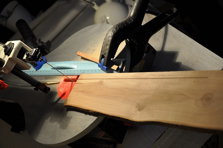

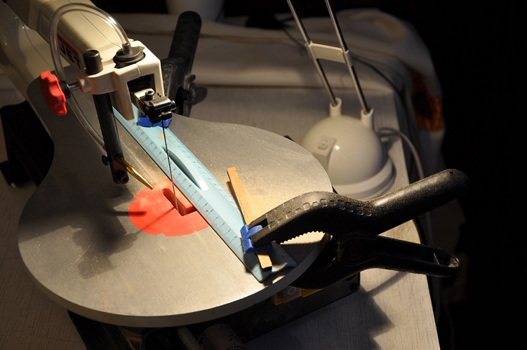

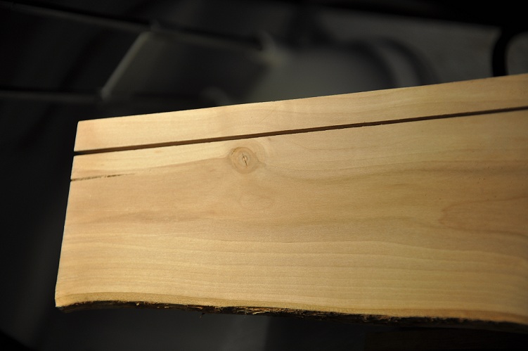

Пришла сегодня нужда отпилить пару палочек.Циркулярка далековато ,лезть лень,а Лобзик рядом,да и весит по менее.Пилить нужно было ровно ,без выкрутасов,а общее мнение гласит,что даже с направляющей,все попытки обречены на провал,рез будет уводить.Но лень ,товарищи,большой двигатель прогресса.Обычная линейка и пара струбцин,что еще надо для прямого реза.Досочка 10ка яблоня.Все остальное на фото.Оказывается можно и лобзиком!!!!Напоминаю,налет часов на станках любого класса у меня мизерный,т.е. пара палок.По жизни "умеренный индеец",но гвозди забивать иногда получается.Станок радует,чего еще желать! :D Ксати ,блямба на которой висит мордодуйка,хорошо прижимает деталь,что бы не поднималась.Аккуратнее с натяжением пилки,от пере натяга мощи двигаться пилке не хватает.С другой стороны хороший показатель ,в силе натяжения,не даст переборщить.Пилка ноунэйм,давно валялась,хотел попробывать,зуб крупный,ширина пару мм.

Алексей, Здравствуйте!
Скажите, пожалуйста, направляющая линейка у Вас параллельна оси станка?
У меня пришлось устанавливать под углом и опытным путём (на глаз, то бишь, и то рез уводит понемногу и ровного распила не получается.
Как правильно выставить направляющую пока не додумался, может посоветуете?

MaSeVi,очень жалко ,что производитель не удосужился прочертить осевую.Хочу на столик прикрутить толстую фанерку для выравнивания стола и нанесения разметки.Линейку устанавливал как и Вы, от балды.Выставил на глаз,взял ненужную деревяху и пропилил,потом померил и так до нужного результата.К каждой деревяхе приходится экспериментальным путем подбирать пилку,число оборотов и силу подачи.Одна и та же буратина любит по своему.5мм яблоню сейчас пилю на 900 оборотах,ее же ,но уже 10мм только на 1200.Играю натяжением пилки каждый раз при смене дерева.Пилю только Проксоном,купил Бакху (вроде так читается)она зараза гораздо длиннее,но нравится гораздо больше Проксона,буду ее искать в размер.
