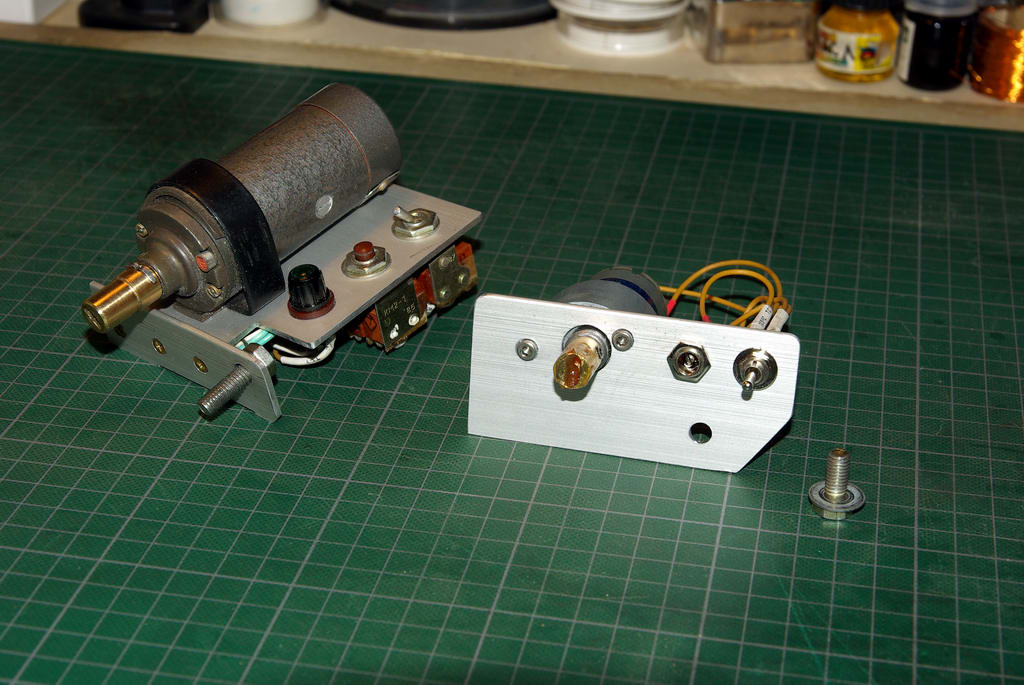

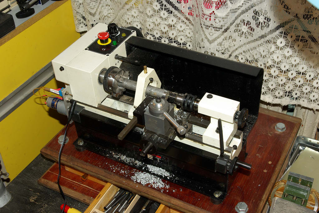

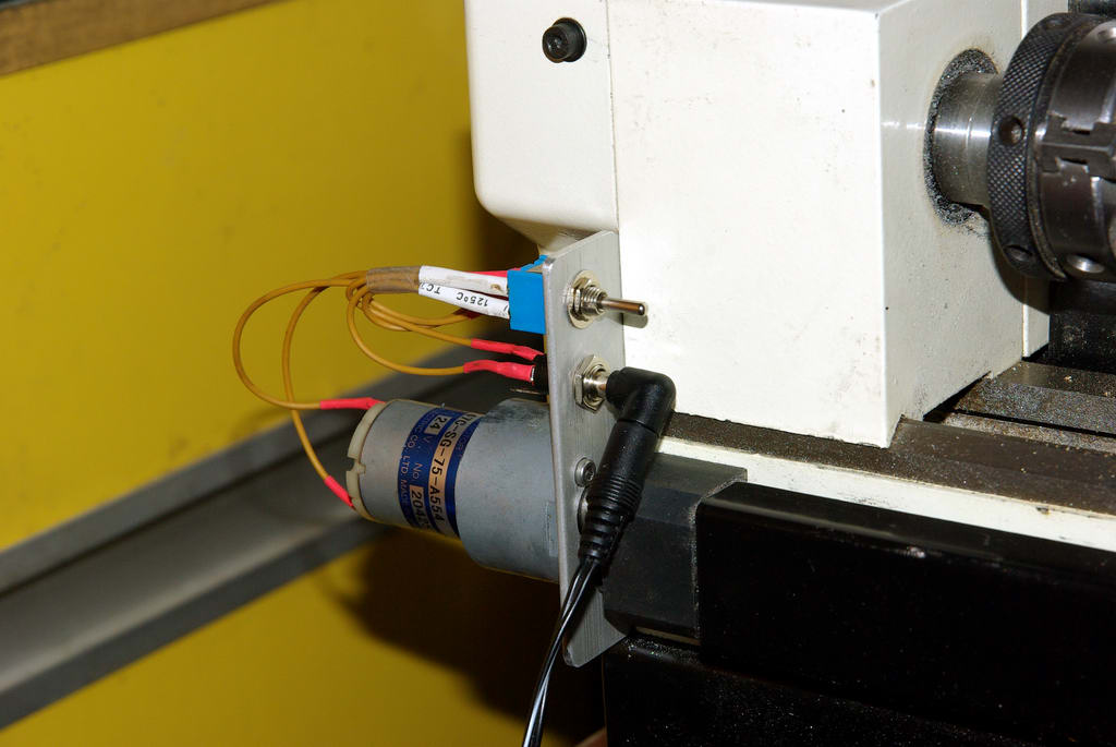

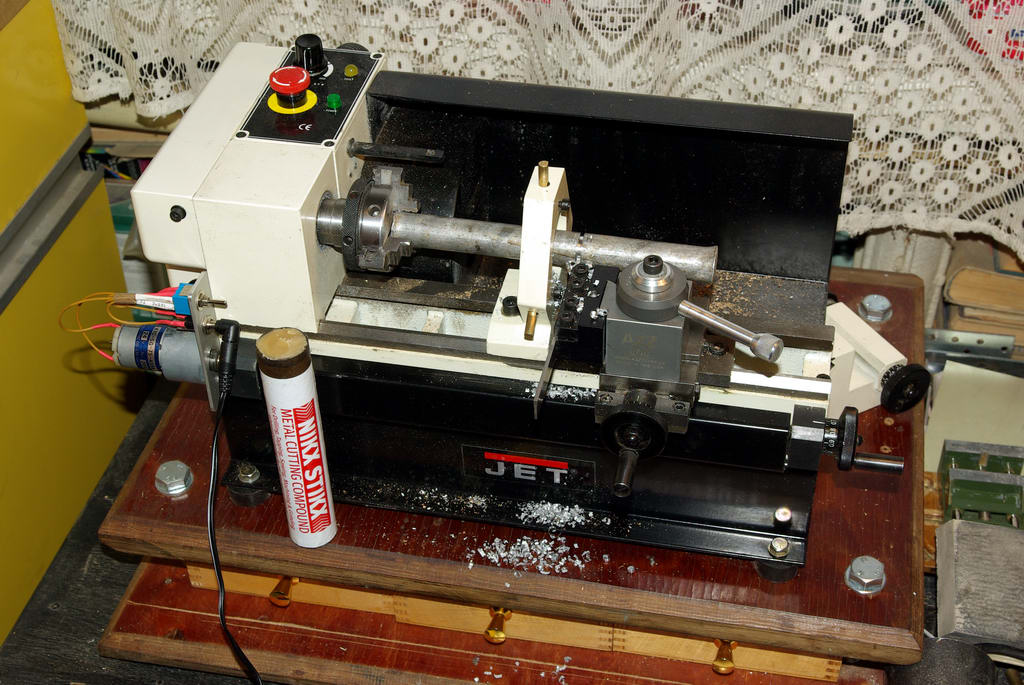

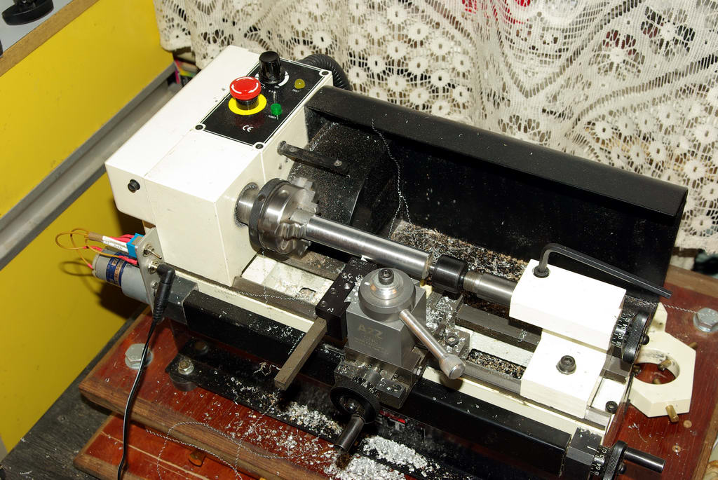

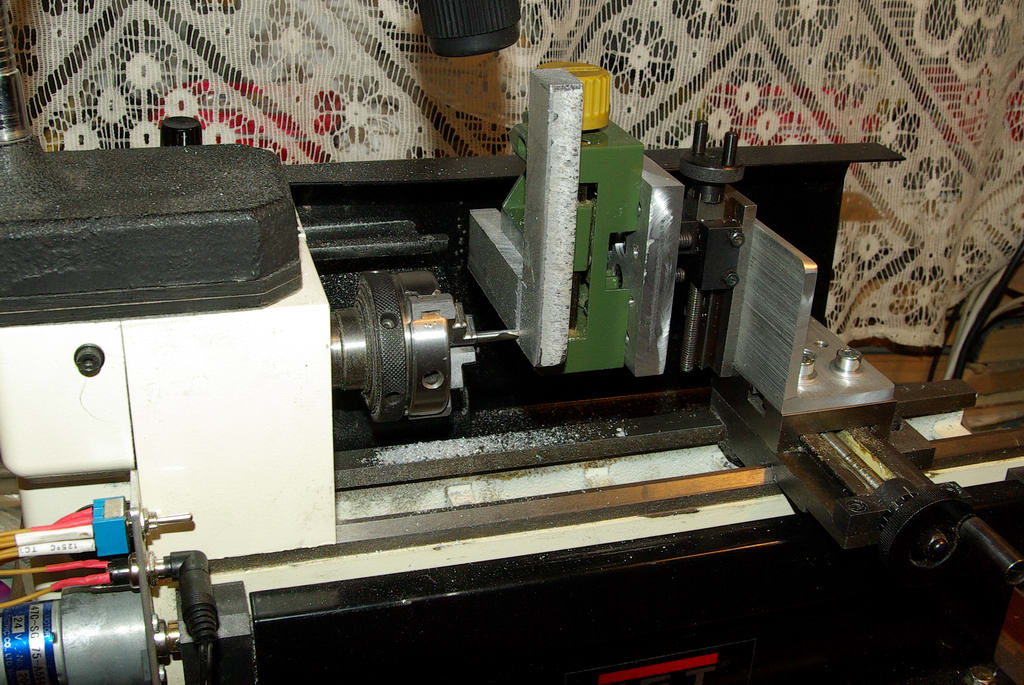

Изготовил новый вариант автоподачи на "японце" со 120 об/мин. Для сравнения выкладываю вместе с прежним вариантом.
А так он смотриться на своем месте

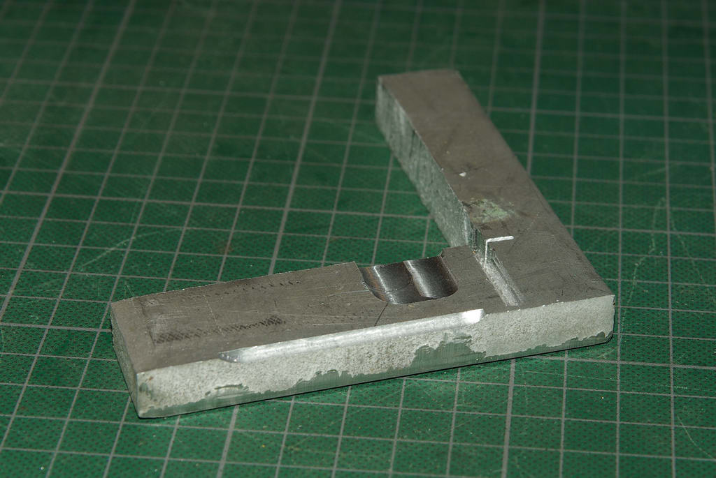

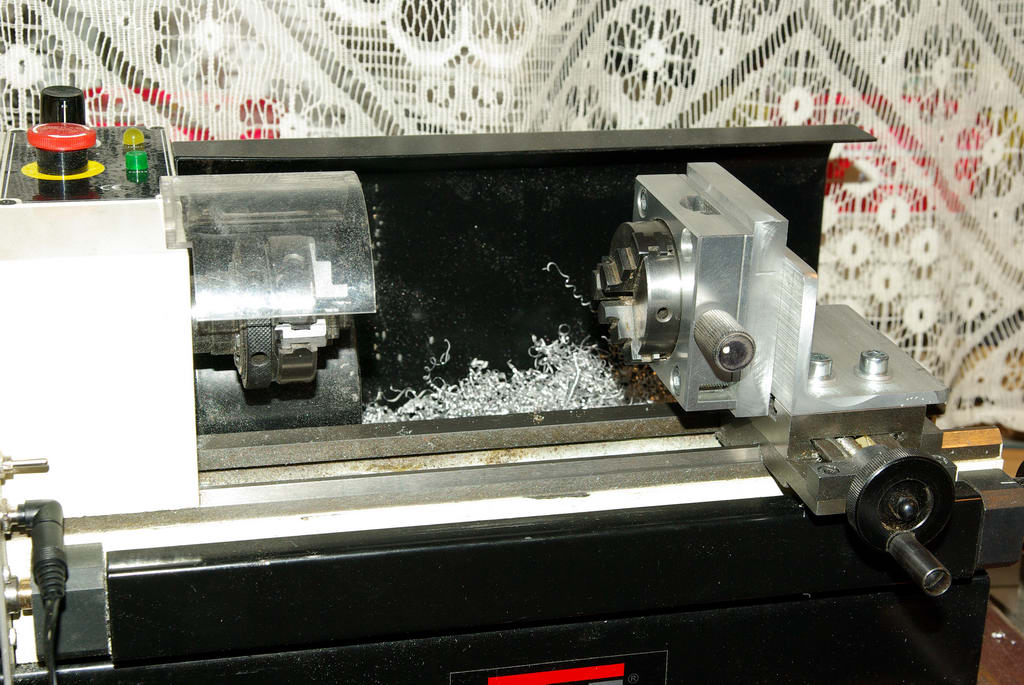

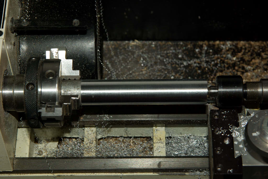

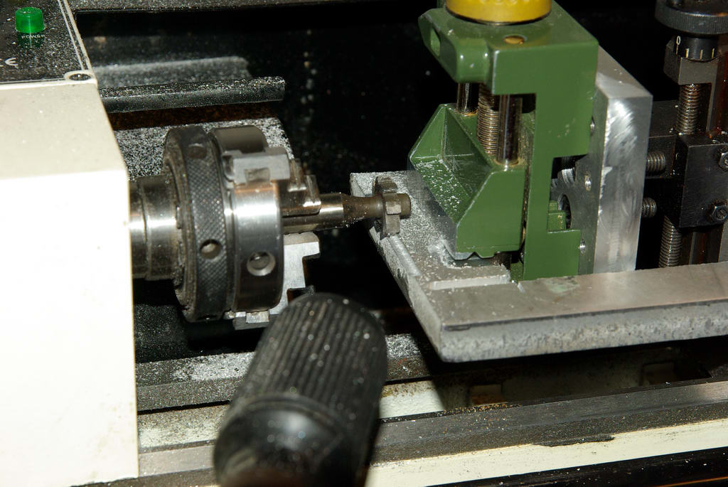

Провел первые испытания модернизированной автоподачи на обработке заготовки, для усовершенствования "минициркулярки", не смог удержаться, показываю все этапы обработки. Отрезка заготовки с исползованием неподвижного люнета

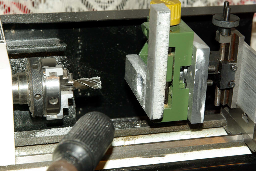

Центровочная сверловка
И наконец, самое главное, испытание усовершенствованной автоподачи (съемка в режиме "реального времени" :wink: )
Результат
Первые впечатления от переделки, весьма позитивные. Уменьшение числа оборотов в 3-и раза, положительно сказалось на удобстве в работе, и как следствие на качестве конечного результата. Саму конструкцию упростил до одной несущей пластины и управления подачей при помощи одного 3-х позиционного тумблера: ход-стоп-реверс. Доволен :D .

#650 Сообщение djuzzeppe »
YACOV, а от чего такой моторчик с редуктором? Очень похож на моторчик от аккумуляторной отвертки, но они как правило 200-250 оборотов на выходе. И еще не мешает постоянное сцепление такой приблуды с ходовым винтом при вращении вручную маховичком?

djuzzeppe писал(а):... а от чего такой моторчик с редуктором?
Не знаю.
djuzzeppe писал(а):И еще не мешает постоянное сцепление такой приблуды с ходовым винтом при вращении вручную маховичком?
Нет не мешает. Коллега, не поленитесь, 4-5 страницами назад об этом уже писалось и обсуждалось :roll: .

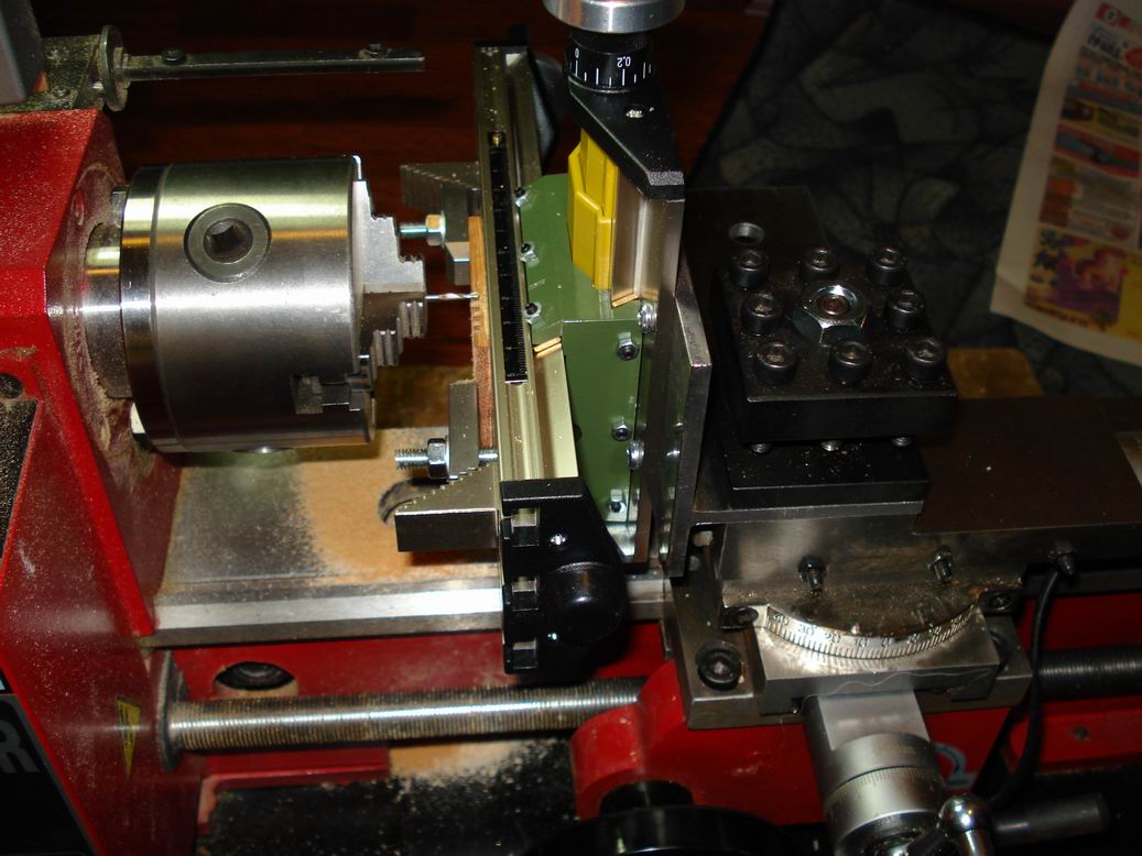

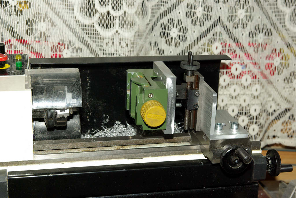

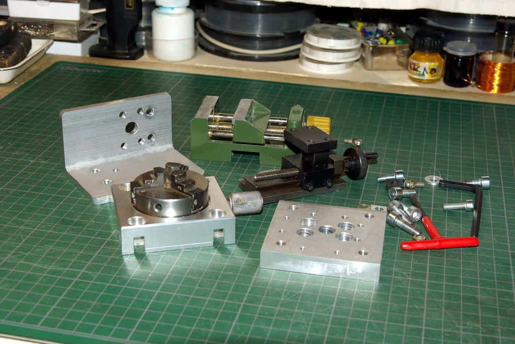

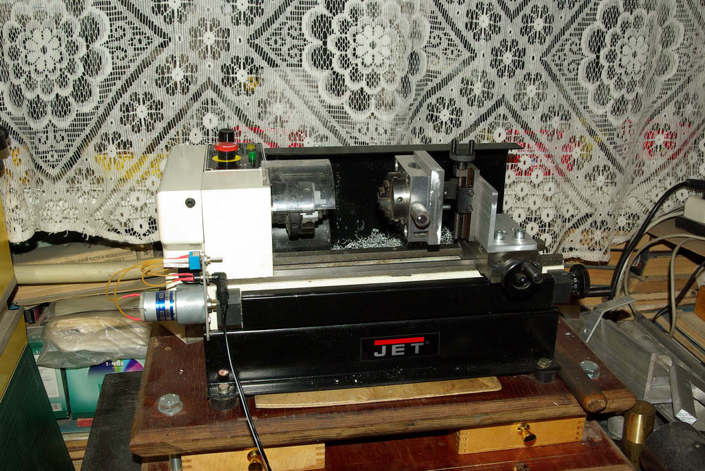

Сделал для своего "малыша" фрезерную приставку.
Давно хотел, а то у моей любимой "Проксоновской" сверлильной стойки иной раз мощности не хватает, да и фрезы захотелось более крупные использовать. Вот несколько крупных планов
А это составные части

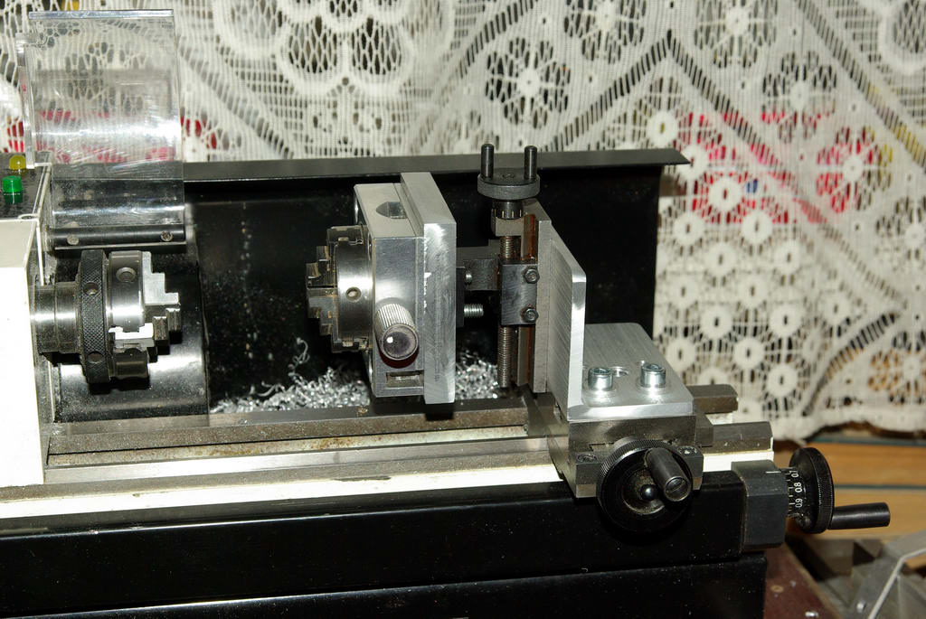

Здесь, как видите, "Проксоновские" тисочки и делительная головка, "Джетовский" "косой" суппорт и самодельные части. Все это можно комбинировать между собой в широких пределах, что повышает функциональность приставки. Завтра проверю ее в работе :wink: .
Завершено:
"Dampfpinasse um 1900"
На "стапеле":
"Half Moon" от "Corel"
"Riva Aquarama" от "Amati"

Добрый вечер.
Яков, супер! Я всю голову изломал, что приспособить в качестве вертикального суппорта...

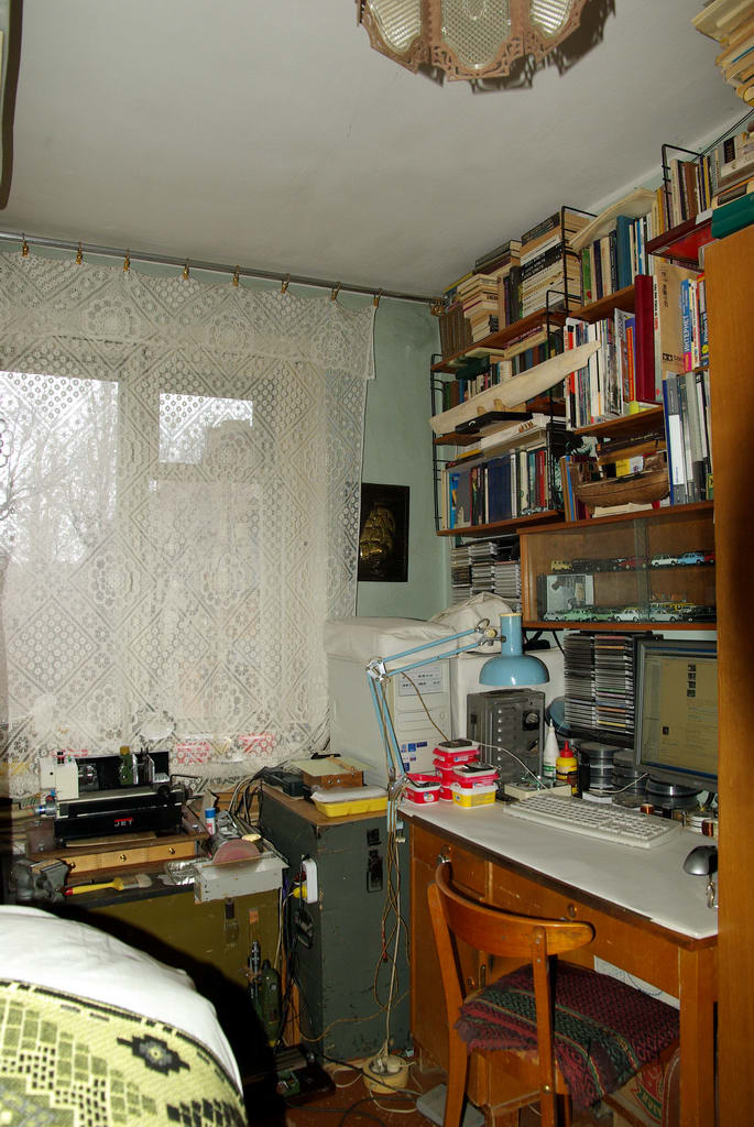

Яков, какой у Вас порядок!!! (на заднем плане видно)

Вот только жесткости маловато, если уголок не усиливать откосами. По дереву хватит, по металлу "играть" будет.
Пока не было фрезера, сооружал нечто подобно, правда, станочек повзрослее немного.

Как и обещал, выкладываю результаты "испытаний"
Концевая 4мм 2-х заходная 3800 об/мин глубиной до 2-х мм за проход, как по маслу. Концевая 10мм 4-х заходная 1200 об/мин глубина 0,5 мм за проход, нормально, но чуть глубже, начинает "дробить". Шпоночная 16х4мм 1500-2000 об/мин глубиной до 1мм за проход, как по маслу. Материал: дюраль Д-16Т. Вот такие результаты :wink: . Безусловно это на порядок выше, чем фрезеровать на сверлильной стойке, единственный недостаток довольно ограниченное рабочее поле, всего 45х40мм :( .
egen писал(а):Яков, а сейчас бы вы стали покупать такой станок, уже на своем опыте работы с ним?
Пожалуй, "ДА" :D ,единственное неудобство, маловато расстояние между центрами, оптимальным наверное был-бы С-1.
Alex Galant писал(а):Яков, какой у Вас порядок!!!
Александр, прикалываетесь :roll: .

Нет, Яков, не прикалываюсь.
Баночки ровно ну и чисто так на планшете зеленом...
Наверно у Вас просто есть "своё" место?
Ну о работе и говорить не буду, очень здорово!

Alex Galant писал(а):Наверно у Вас просто есть "своё" место?
Мое "рабочее" место :wink: .

Ну так!!!
Это ж отдельная страна!
Тут можно творить))))
