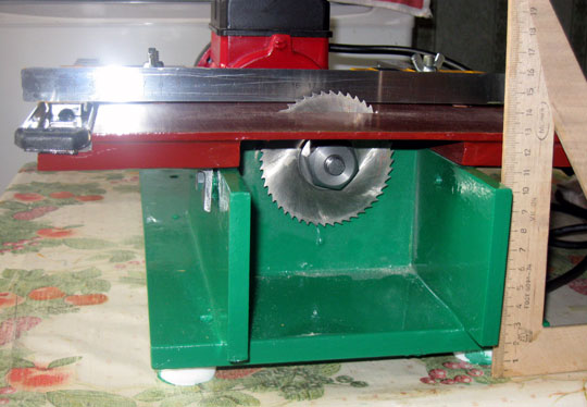

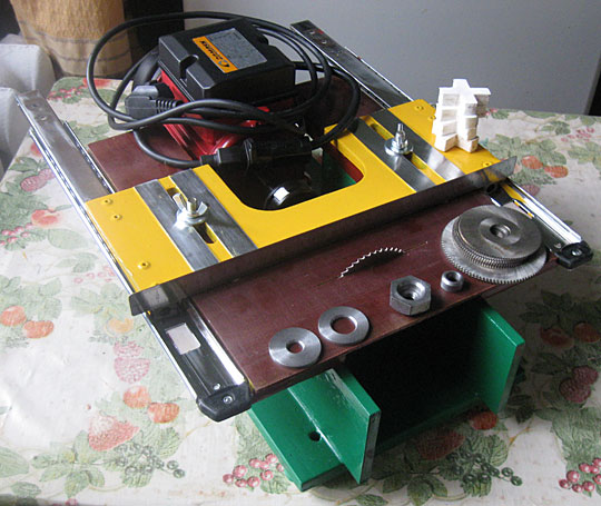

Наконец моя циркулярная пила готова. Учитывая, что исходные чертежи скачало свыше 260 человек и уровень подготовки у всех разный остановлюсь на сборке подробнее.
Итак, исходные чертежи и ответы на вопросы были опубликованы здесь:
http://shipmodeling.ru/phpbb/viewtopic" target="_blank. ... &start=420
Технические характеристики.
- габариты – 420х340х200.
- двигатель – асинхронный однофазный 370 Вт, 2800 об/мин
- посадочный диаметр под пильные диски – 10, 16, 22 мм
- вылет пильного диска Ф80 мм – 13 мм
- максимальное расстояние от диска до упора – 80 мм
- столик – текстолитовый, толщиной 4 мм
- муфта – крестовая, звездочка отлита из мягкого силикона.

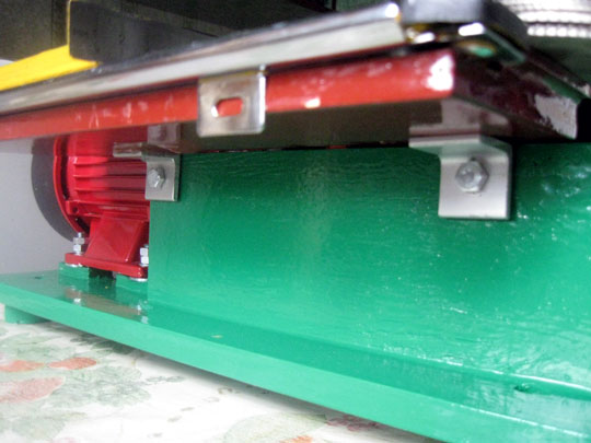

Особенности конструкции. Корпус выполнен из фанеры толщиной 10 мм. Между собой куски фанеры склеены эпоксидным клеем. Все отверстия в фанере выполнены на сверлильном станке специальными сверлами по дереву Ф 8 и Ф22 (центроальное отверстие в поперечной стенке). Дрель для этих целей лучше не применять. Основа подвижного упора – фанера 10 мм, пазы выполнены под мебельный болт М8 и усилены стальными накладками. Стальным выполнен и сам упор. В качестве заготовки для этой цели используется металлическая линейка. И накладки и упор приклеены 5-и минутным эпоксидным клеем. Перед склейкой под упор на текстолитовый столик наклеить скотч, чтобы предотвратить склеивание упора и текстолита столика. Позднее скотч надо убрать. В конструкции широко применена мебельная фурнитура. Так в качестве направляющих используются шариковые направляющие под клавиатуру 350 мм в несколько доработанной виде. Доработка заключалась в том, что для усиления жесткости был добавлен дополнительный сепаратор от такой же направляющей. Другими словами из двух направляющих была сделана одна. Шариковые опоры соединяются с подвижным упором посредством эпоксидного клея (выставляется перпендикулярность) и трех алюминиевых заклепок с каждой стороны после фиксации клеем. В этом случае рекомендуется применять эпоксидную смолу с достаточно долгим временем полимеризации, чтобы успеть выставить закрепляемые детали правильным образом.

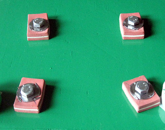

Сами опоры крепятся к столику на специальные площадки посредством двухстороннего скотча. Обратите внимание, что снизу столика для этой цели приклеены прямоугольные куски фанеры толщиной 10-12 мм, которые выступают справа и слева на ширину шариковых направляющих. Я набирал нужную глубину заглубления направляющих посредством склейки в пакет нужного числа листов 3 мм фанеры. После сборки вся конструкция окрашена эмалью. Конструкция будет установлена на 4 регулируемые мебельные опоры высотой 30 мм (сейчас использую в качестве временных опор пробки от пластиковых бутылок на двухстороннем скотче).
Пильные диски Пильные диски устанавливаются острием зуба по направлению вращения вала двигателя. В качестве пильных дисков используются стандартные дисковые отрезные фрезы из быстрорежущей стали безо всяких доработок. Размеры фрез такие: 63х0.5 (посадочный 16 мм), 80х1 (посадочный 22 мм) и 80х1.2 (посадочный 22 мм). Во всех случаях срез ровный, чистый. Столик к основанию крепиться посредством самодельных алюминиевых уголков. Уголки к столику приклеены снизу на эпоксидный 5-и минутный клей, к снованию крепятся болтами М6 и мебельными гайками. Сам двигатель установлен на четыре резиновые опоры толщиной 10 мм и металлические шайбы (сверху и снизу), через которые пропущены болты М6. После регулировок гайки были зафиксированы контргайками.
Регулировка положения двигателя. После грубого выставления соосности вала двигателя валу шпиндельного узла после включения двигателя надо путем регулирования степени затягивания гаек опор добиться такого положения, при котором пульсирующий звук от перекоса двигателя станет минимальным или исчезнет совсем. После этого происходит фиксация гак контргайками. Обратите внимание на направление вращения вала двигателя – против часовой стрелки. У меня такое направление было изначально.
Регулировка шпиндельного узла. Через поперечную вертикальную стенку опоры пропустить три мебельных болта М8. Болты со стороны шляпок приклеить (после примерки) к стенке эпоксидным 5-и минутным клеем. Обратить внимание, чтобы шпиндельный узел свободно надевался и снимался с этих болтов. После склейки на штыри болтов со стороны присоединения шпиндельной головки надеть плоские шайбы под болт М8 (опционально, зависит от выбираемого люфта шпиндельного узла). Затем надеть шпиндельную головку и закрепить ее гайками и зафиксировать шайбами Гровера. Степень затяжки гаек контролировать так – периодически проверять осевой люфт вала шпинделя. Как только люфт исчезнет затягивание гаек надо прекратить. Обратить внимание, чтобы гайки были затянуты примерно в равной степени. При таком положении натяг в подшипниках будет минимальным, и узел будет греться тоже в минимальной степени.
Дальнейшее развитие. Конструкция циркулярной пилы имеет запас на дальнейшее развитие.
- Максимальную ширину отрезаемой детали можно увеличить еще примерно 65 мм. Итого, при необходимости, после замены подвижного упора на более глубокий, ширина реза может достигать 80+65=135 мм. Хотя в этом случае, возможно, придется применить более длинную направляющую. Пока я в этом необходимости не вижу.
- Мощность двигателя позволяет использовать пильные диски Ф100х1, посадочный диаметр 27 мм по крайней мере для пород деревьев мягкой и средней твердости. При этом вылет пильного диска составит 13+10=23 мм. Для этого необходимо выполнить соответствующую переходную втулку, прижимные шайбы и гайку. Можно поступить наоборот – заменить исходные подшипники 201 на подшипники более легкой серии, Это позволит изначально повысить вылет исходных пильных дисков.
- Обязательно поставлю поперечную направляющую, чтобы дать возможность резать детали под углом. Для этого на корпусе пилы перед столиком специально оставлено место.
- Ничего не мешает столик пилы выполнить с возможностью регулирования высоты вылета пильного диска. Правда конструкция основания столика в этом случае будет уже несколько иной.
