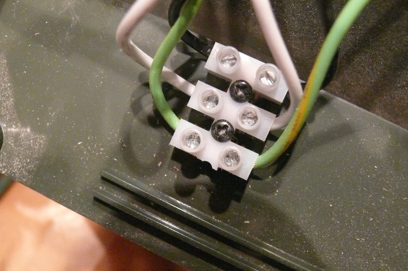

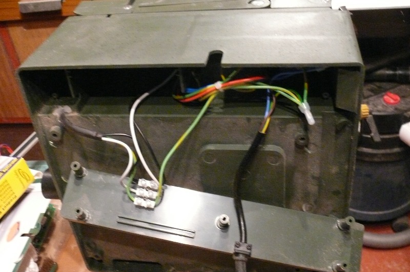

Сегодня перевел этот вопрос в практическую плоскость на своей пиле. Для тех неэлектриков (вроде меня) и пишу эти прописи.Vladimir Turbasov писал(а):по ФКС и ФЕТ рекомендую в провод перед мотором (белый + ченый- зеленый земля) в разрыв белого вставить плавкий предохранитель ампер на 4-6
1. Кладем пилу на правый бок, так чтобы ролик тонкой подачи оказался на весу, тогда пила ровно ложится на боковую стенку. Не забудьте отключить пилу от сети
2.На дне пилы, с той стороны, где в нее заходит сетевой шнур, выкручиваем 5 длинных саморезов и вынимаем крышку, которая ими крепится.
3. На крышке видим трехпроводную колодку: с одной стороны в нее приходят три провода с платы, с другой три провода (белый, черный и желто-зеленый) уходят жгутом на двигатель.
4. Отсоединяем белый провод с колодки со стороны платы.

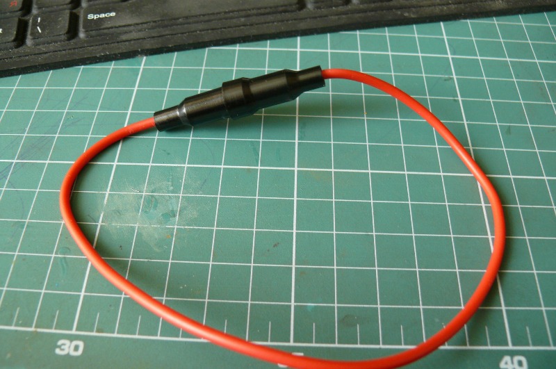

5. Решаем где и как расположить колодку предохранителя. Варианты:
а) сделать "на весу". Самый простой.
б) поставить на одну из прегородок

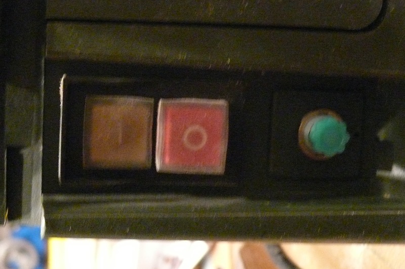

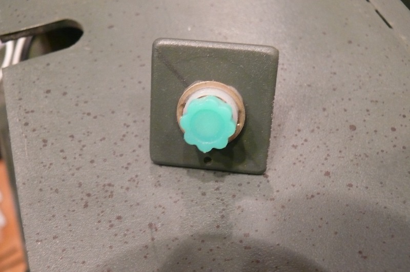

в) поставить на заглушку, расположенную под кнопками "пуск-стоп". Я выбрал для себя этот вариант, т.к. он не требует последующих разборок пилы для замены предохранителя.

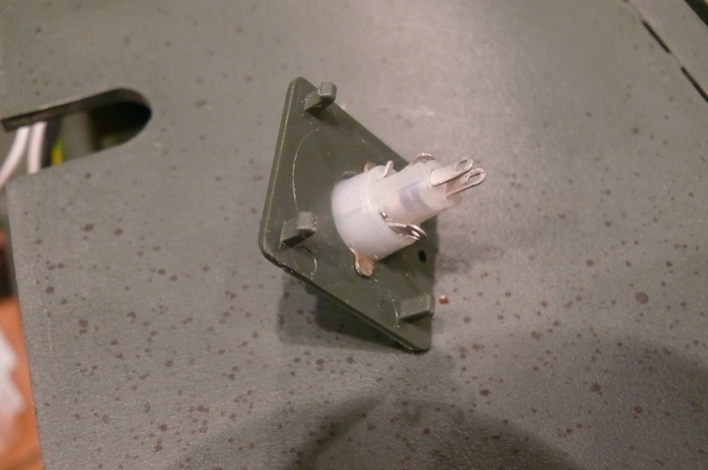

6. Вынимаем заглушку из корпуса пилы, отжав лапки, которыми она крепится.
7. В центре заглушки высверливаем отверстие под колодку предохранителя (для моего варианта колодки это 12 мм)
8. Закрепляем колодку в отверстии.
9. Подпаиваем к одному из выводов колодки отсоединенный ранее белый провод.
10. Ко второму выводу подпаиваем кусок провода подходящего сечения, противоположный конец которого вставляем в трехпроводную колодку.
11. Вставляем предохранитель на 5А и делаем пробный запуск.
12. Если все нормально, закрываем крышку, закручиваем саморезы и радостно продолжаем пользоваться пилой.
Временные затраты на такого типа работу - 25 минут с перекуром, в ожидании нагрева паяльника. Вариант 5а займет минут 7-10, но для замены предохранителя каждый раз придется снимать крышку на днище.

Обещанные фото к предыдущему посту:
