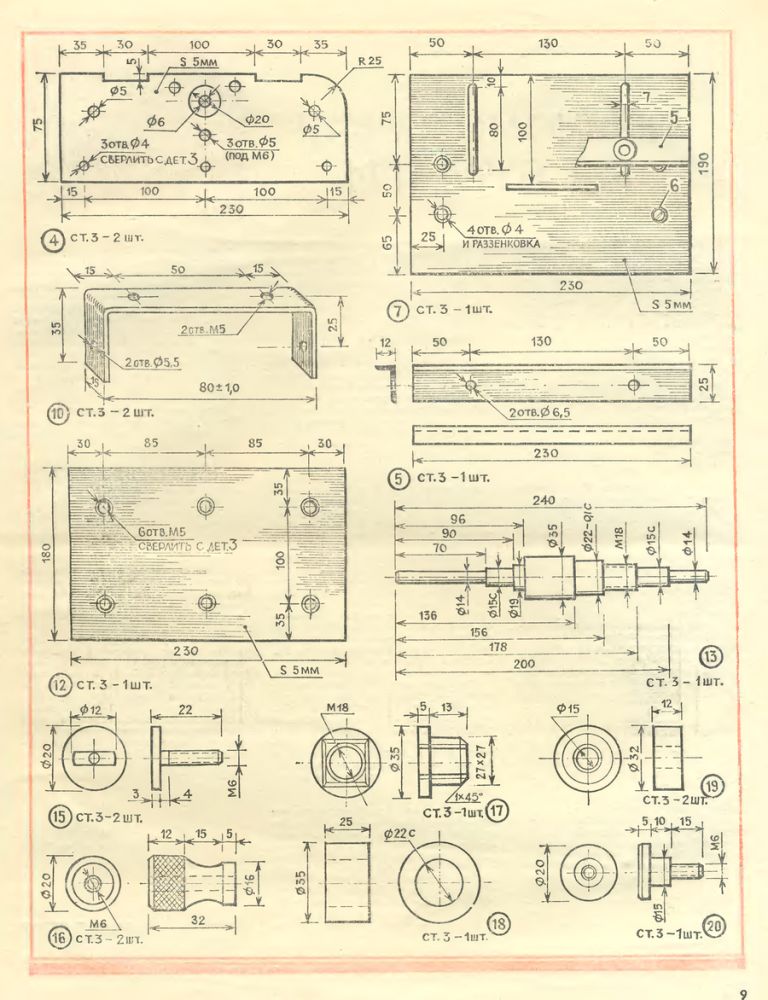

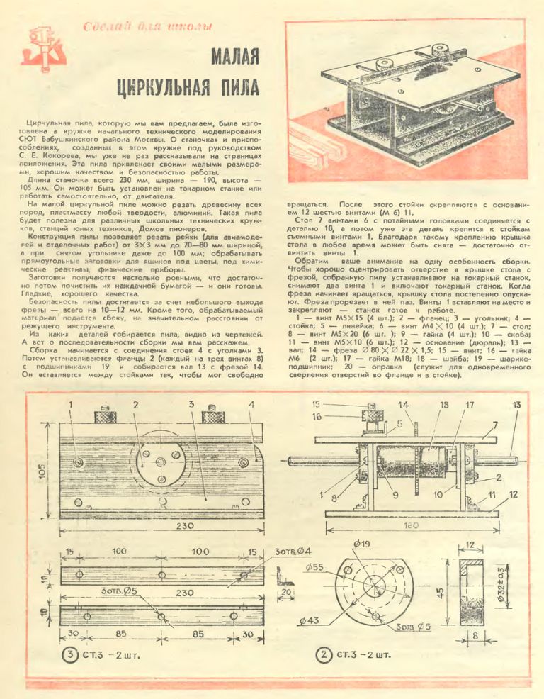

Доброго времени суток всем!
Может это вам пригодится (приложение ЮТ для умелых рук): С ув. Сергей

Мож и такой вариант, но мне хотелось избежать фрезерных работ, т. е. использовать только точеные детали.можно просто Григорий писал(а):Вот подтверждение моих предложений из этого высокочтимого издания

Сергей, спасибо.Sergey Gula писал(а):Может это вам пригодится (приложение ЮТ для умелых рук):

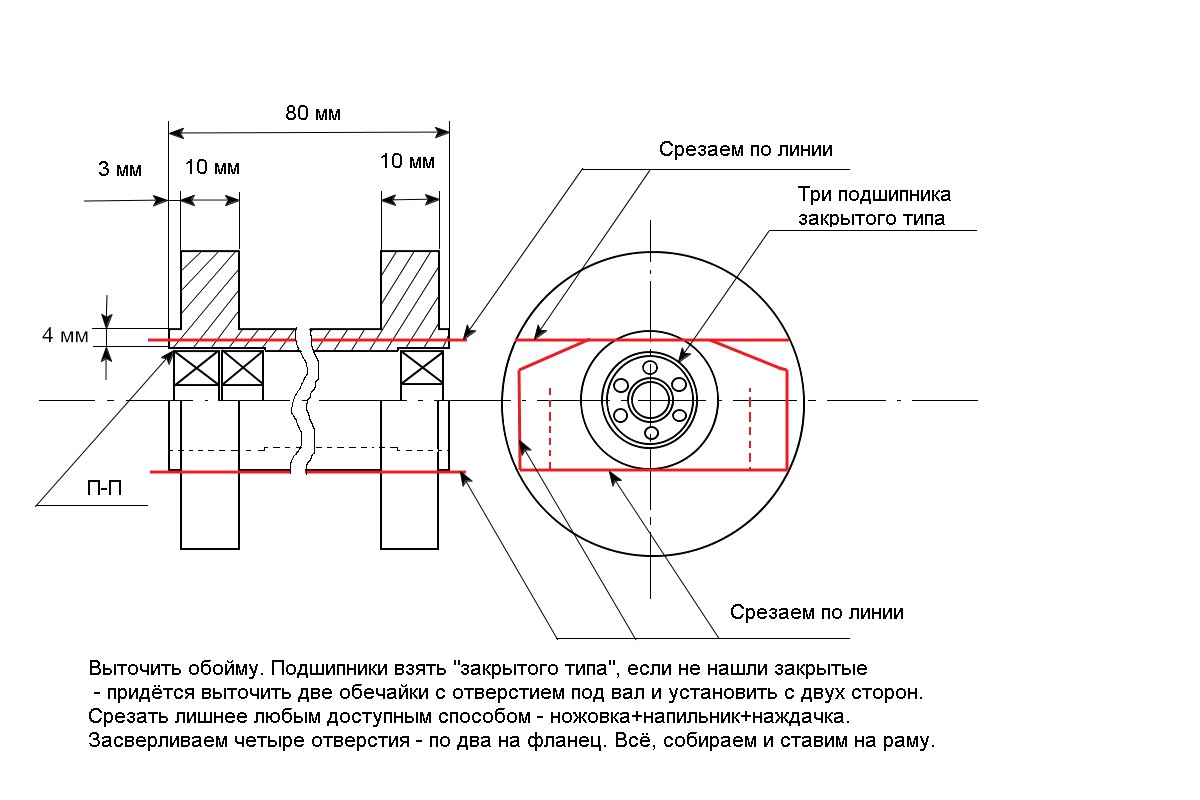

Предложенная схема рассчитана только на токарку. То, что нужно удалить с фланцев с обеих сторон обоймы - убираем напильником. Даже не со скоростью "заячьей любви" потратим времени 30-40 минут.sert писал(а):...но мне хотелось избежать фрезерных работ, т. е. использовать только точеные детали.можно просто Григорий писал(а):Вот подтверждение моих предложений из этого высокочтимого издания
Такая установка обоймы отлично держит не только фрезу циркулярки, на одной оси 30 см. вал четырёхножевого фуганка на "дачном" варианте с мощностью в 2,2 КВт.
Расположение на раме прощает погрешности исполнения самой рамы. Плюс - стол ложится прямо на обойму, чем увеличивает вылет фрезы до максимума, а это для маленьких фрез очень полезная вещь.

Это из серии "казнить нельзя помиловать"
Неправильно прочитал фразу на Вашем рисунке.
Т.е. опора толщиной 10 мм., в неё с двух сторон запрессованы подшипники, я правильно понял? Опора одна? Если да, то это идеальный вариант.

Для "только циркулярки" точим обойму в виде катушки - с двумя фланцами (по одному с каждой стороны).
По одному минимально допустимому подшипнику с каждой стороны (как вариант - два ПП со стороны шкива).
Напильником придаём фланцам форму, кот. я показывал. Можно сверху "прихватить" и "талию катушки" для максимального приближения стола к центру вала.
Пары одиночных опор использовать на валах фуганков, шлифовалках рейсмусового типа и т.п.
Если будут советовать одну "суперопору" - это сыр по цене в два раза дешевле - ахтунг.Указал ориентировочные размеры, все остальные вырастут из размеров подшипников, кот. будут исплользованы.
