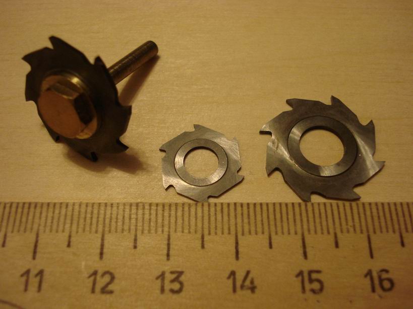

Нашел тут в своих закромах фрезы, твердосплавные, для дерева и Дремеля самое то, не тупятся и не "горят", видимо, по причине малого количества зубов

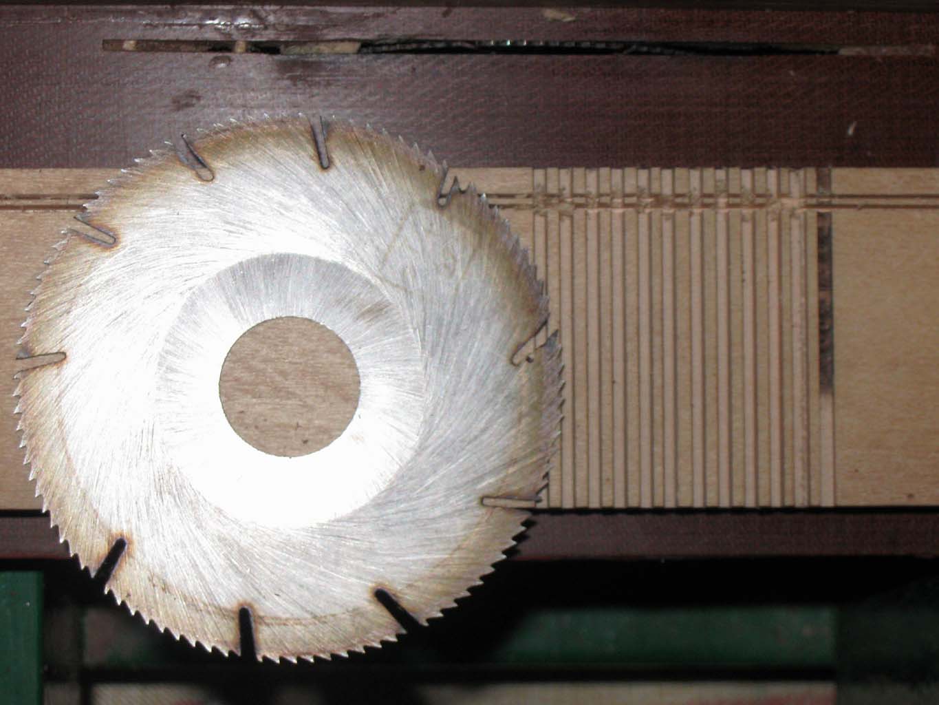

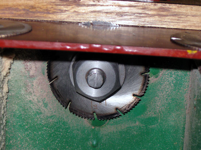

Boris2005 писал(а):Cегодня возникла необходимость в тонком диске,а потому взял Вадиков дремель,поставил на него алмазный тонкий диск и решил поиздеваться над тупыми дисками.Итак,диск 0,5 с мелким-мелким зубом,куплен в ювелирных инструментах,обычный быстрорез.Давно ждал заточки.Вот я его и "заточил" :twisted: .Во-первых сделал пять прорезей по хордам на глубину 10 мм в плоскость .Во- вторых прозатыловал зубья,в-третьих убрал каждый четвертый ваще.
вот такая картинка.Режет на пробу-сосна 20 мм легко с полированным срезом.Шпон клена 0,5 мм с песней без сколов хоть вдоль,хоть поперек.Завтра продолжим пробы на других материалах...
Итак, брошу свои 5 копеек.
Для опытов взял б/у диск - отрезная фреза ф 63 мм. Потом, абразивным диском (черный абразивный диск с армированием внутри) под постоянным охлаждением прорезал по окружности диска радиальные пазы глубиной порядка 7-8 мм. Некоторые пазы получились радиальными, некоторые гм... не совсем радиальными. :oops: В остальном зубья циркулярки не трогал. После установки на циркулярку попробовал пилить. Был приятно удивлен:
1.Рез пилы стал чище, даже с некоторой полировкой.
2.Пилить стало много легче.
3.Исчез нагрев пильного лиска.
Для пробы делал резы на африканском дереве кото и нашей липе. На втором фото обратите внимание на заготовку гребенки из липы и два паралельных реза на расстоянии менее 1 мм друг от друга. Все зубья гребёноки остались целыми. Древесина кото тоже резалась "на ура". Вообще говоря, африканские породы деревьев пилить трудно из/за большого наличия в их составе минеральных солей. При распиле были прожоги. Сейчас же, даже с подсевшей фрезой пил прошел весьма легко, клинов, ударов и нагрева пильного диска не увидел.
При желании повторить настоятельно рекомендую использовать армированные (черные, не коричневые, которые более хрупкие) абразивные диски для бормашинок и одеть защитные очки.

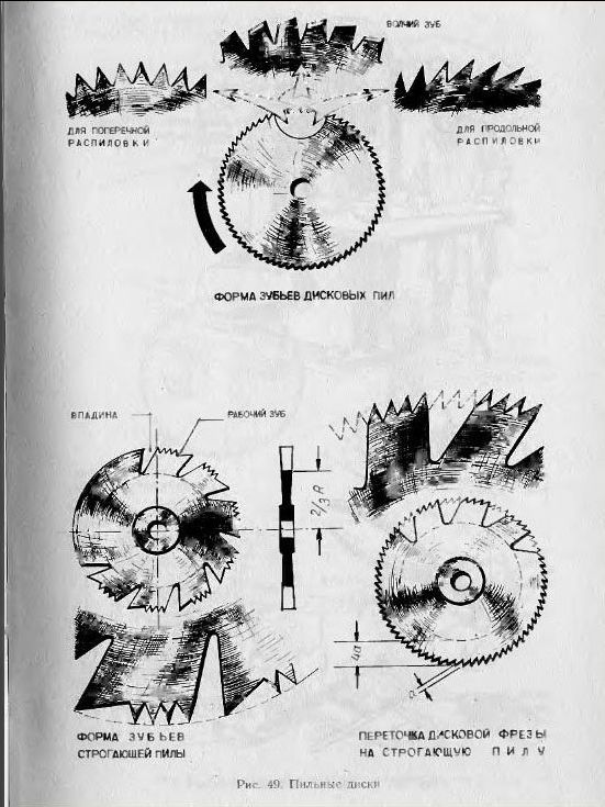

От себя добавлю рисунок по фрезам, ранее мелькавший на форуме.

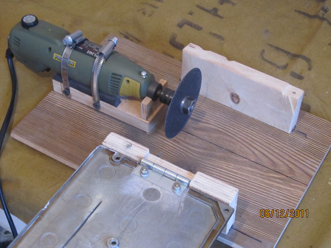

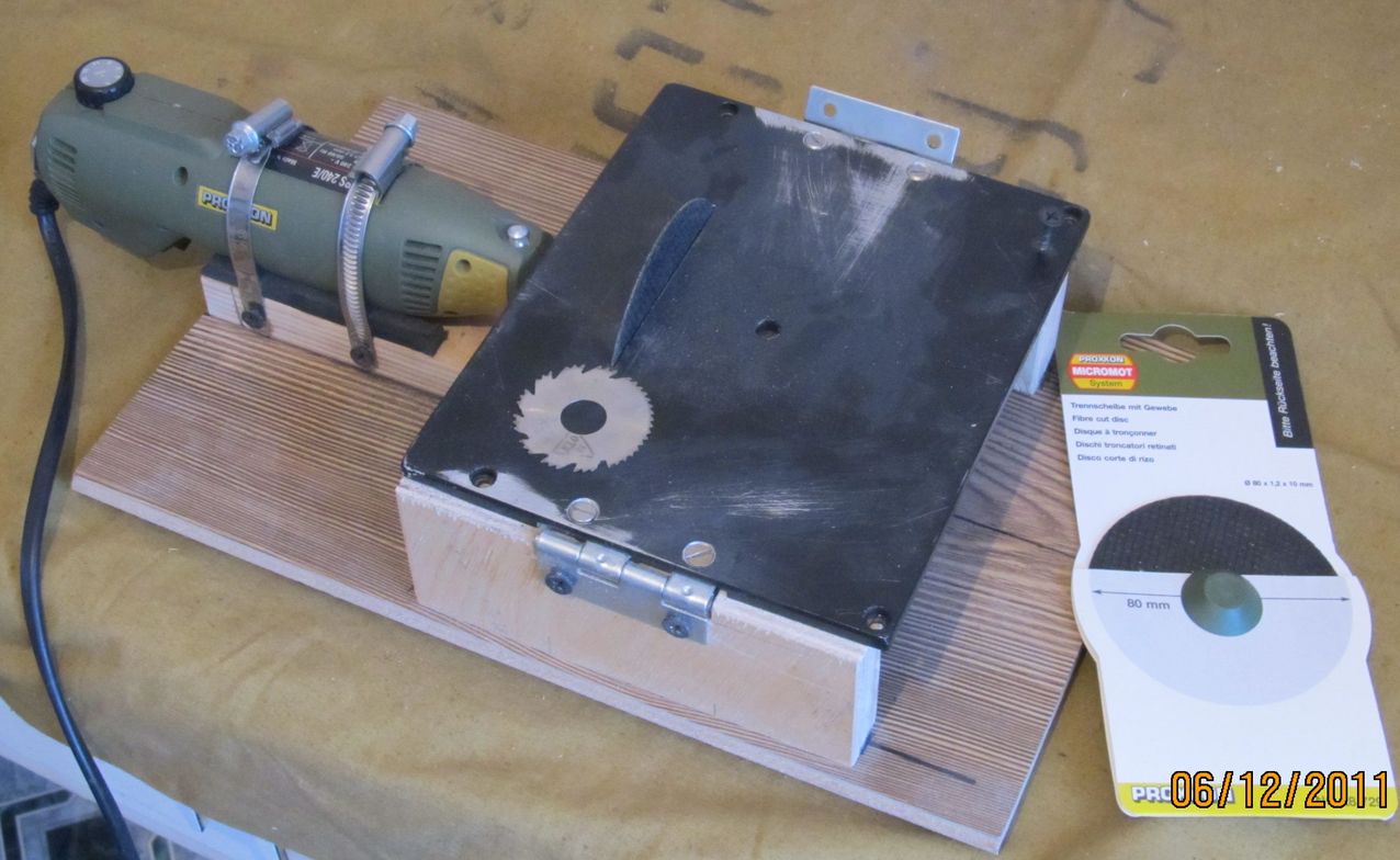

Пошаманил тут над диском немного. Для переточки использовал проксоновский отрезной диск:
Перетачивал вот на таком макете микроциркуляра:
Переточил диск 40х0,6х50, вырезал каждый 4-й зуб, как на иллюстрации которая есть выше в теме. Отрезной режет фрезу как картонку, старался охлаждать, но диск и на "сухую" не перегревался. Резать стал получше. Есть еще быстрорез 50х0,6, его переточу более аккуратнее, только вот как, совсем уже запутался, на форуме много способов: как я сделал, каждый второй зуб, просто радиальные пропилы...
