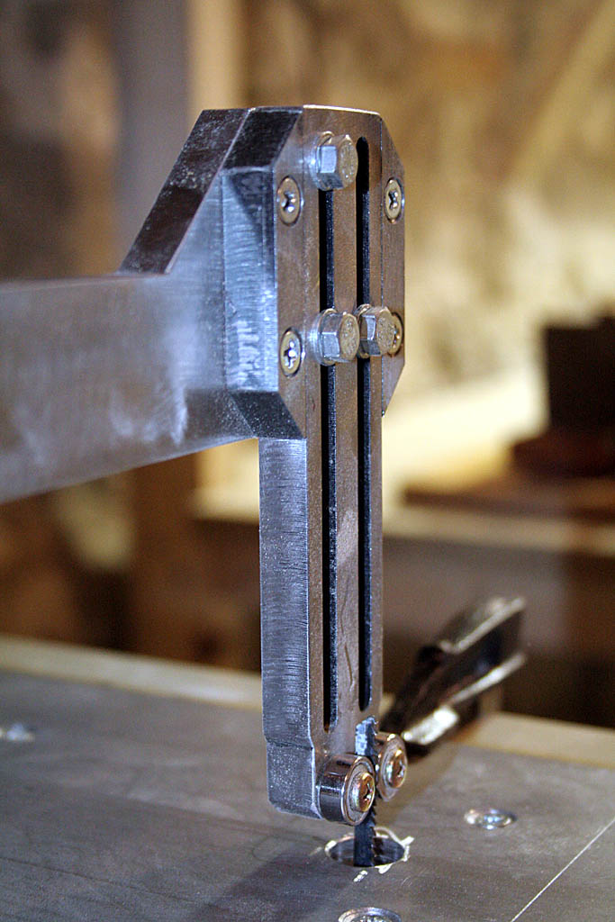

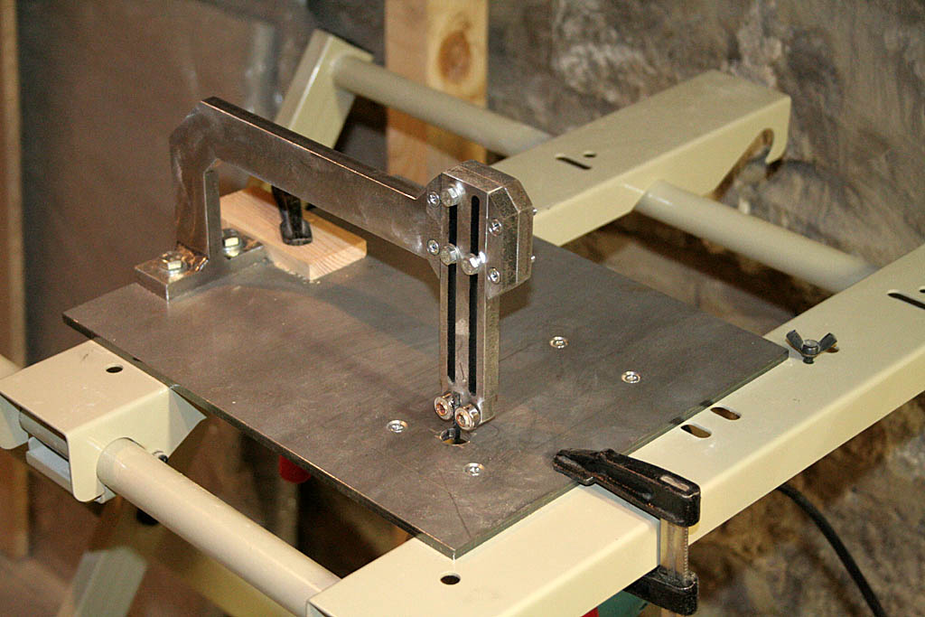

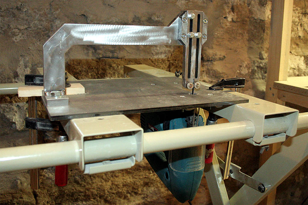

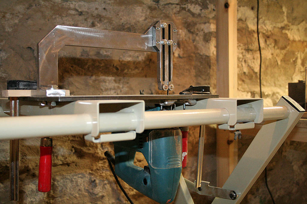

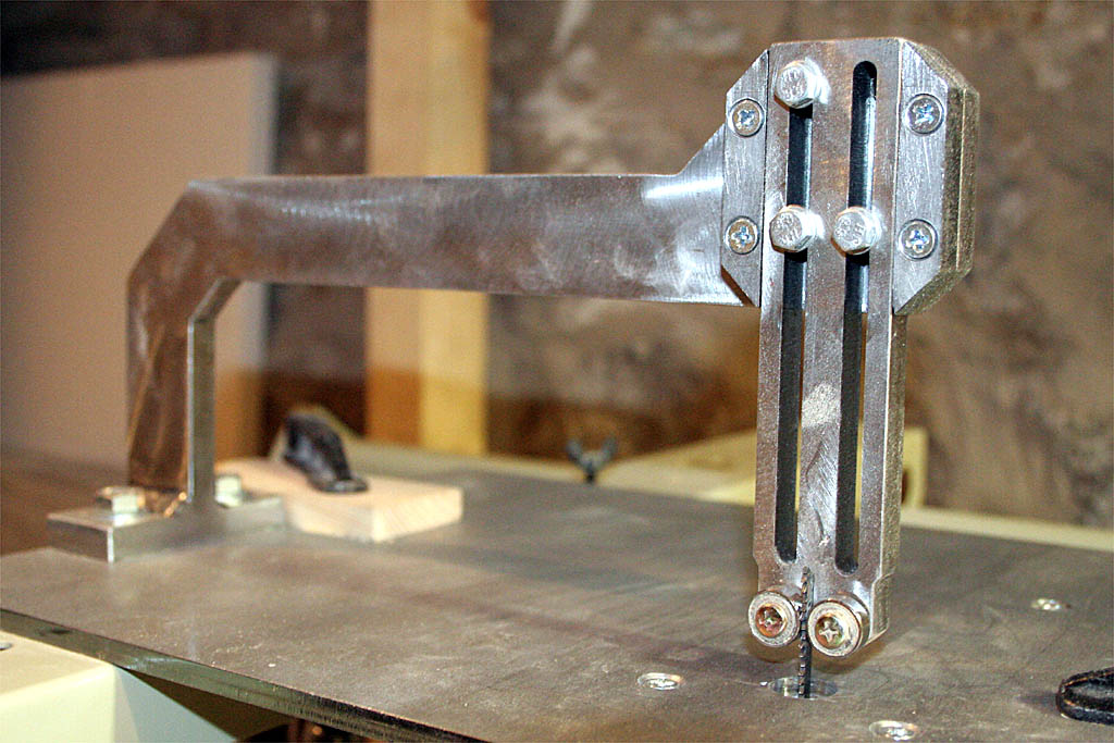

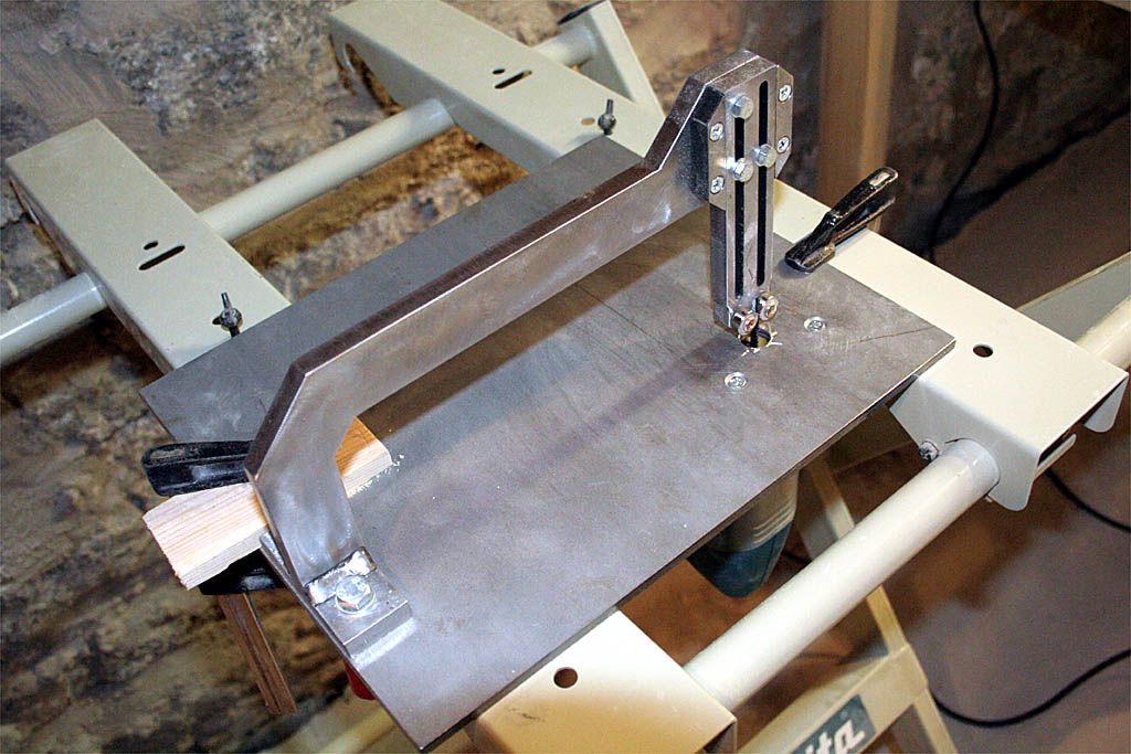

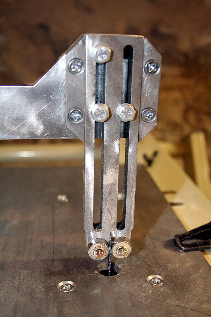

Хотел присоединиться к празднику жизни в теме " Я сделал такую штучку". Пока писал и разбирался, как картинки прилепить, уважаемый админ тему закрыл. Но, не пропадать же моим эпистолярным потугам.
Итак:
1. приспособа, превращающая обычный ручной электролобзик почти, что в ленточную пилу, только с возможностью выпиливания внутренних контуров. Полгода использования показало, что адекватно устройство можно использовать только с узкими пилками с самым мелким зубом. С крупнозубыми пилками распиливаемая заготовка начинает прыгать. За-то, с мелкозубыми, пилить очень приятно - рез точный и чистый. Очень помагает регулировка оборотов на лобзике. Правда, толще 20-ти мм ничего не резал.
С уважением, Сергей.
ПС" На картинках приспособа находится в тестовой позиции. Сейчас она стационарно прикреплена к рабочему столу.
Итак:

Отлично зарекомендовавшая себя конструкция, не раз встречал на просторах инэта.
Для прямых резов народ советовал вставлять ножовочное полотно, - слышал просто восторженные отзывы на Мастеровом, сам правда всё никак не попробую.

Я для прямых резов даже начал направляющую городить. Но, пробные попытки распустить плашку вдоль не впечатлили. Проще сделать это на большой циркулярке. Пэтому отказался от этой затеи. А для фигурного выпиливания - само то! Лень даже настоящей ленточной пилой пользоваться.

Да, конечно, если есть большая циркулярка, то какой смысл делать противоестественные вещи)

у бошевских и макитовских лобзиков есть пилки двусторонней заточки не дающие сколов и узкие, позволяющие крутые радиусы, может это улучшит работу? подсказываю: при осмотре пилки видно, что примерно половины её длины смотрит зубьями в одну, а другая в противоположную сторону, привыкши за годы, что лобзик рвёт на выходе материал, был приятно удивлён, хотя всё равно чистота реза по сравнению с диском - индокитай на снегоступах...

Перепробовал всяких разных пилок.
Лучше всего подходят бошевские пилки для чистого фигурного реза алюминия.
Древесину и фанеру не рвет совсем.

ВСЁ ЭТО ХОРОШО,НО УЖ БОЛЬНО ШУМНЫЙ АГРЕГАТ.
ДЛЯ МЕНЯ шУМ ПРИ РАБОТЕ ОДИН ИЗ ОСНОВНЫХ КРИТЕРИЕВ ПРИ ВЫБОРЕ И КОНСТРУИРОВАНИИ ОЧЕРЕДНЫХ ПРИБАМБАСОВ

Да нет, у этой приспособы шум, как-то не напрягает. Он не особо сильный и не резкий. А вот у большой циркулярки и у ленточной шлифовалки, да, шум сильный и не приятный.

А можно дать ссылку на форумы, где оные конструкции обсуждаются - думаю, что она будет альтернативой тогда, когда нужно распустить толстый массив на рейки или когда сам распил породы дерева не предполагает высокой скорости реза. Короче в основном распил на заготовки для дальнейшей обработки.FreeLander писал(а):Отлично зарекомендовавшая себя конструкция, не раз встречал на просторах инэта.

В свое время для распиловки винипласта на тонкие полосы такой задумывал сделать только не стационарный а переносной поскольку вылет не нужен был. Да и ролик задумывал сделать опорный чтобы без подкачки работать.
Исполнение понравилось но 26 мм хода маловато , скорость резания мала.
