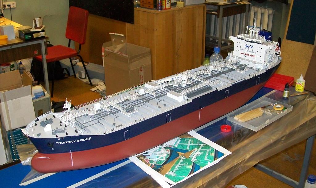

У меня основные - Vallejo и Tikkurilla. Мелочёвку Валехо крашу, для крупных корпусов Тикурилу колерую по RALу.
Вот Тиккурила:
Вот Тиккурила:

Re: Покраска корпуса моделей.
Нормальный, такой танкер получился. Надписи чем делал.Hedgehog писал(а):Вот Тиккурила:
Название - оракал, порезанный на плоттере. Техничка - декалями.
